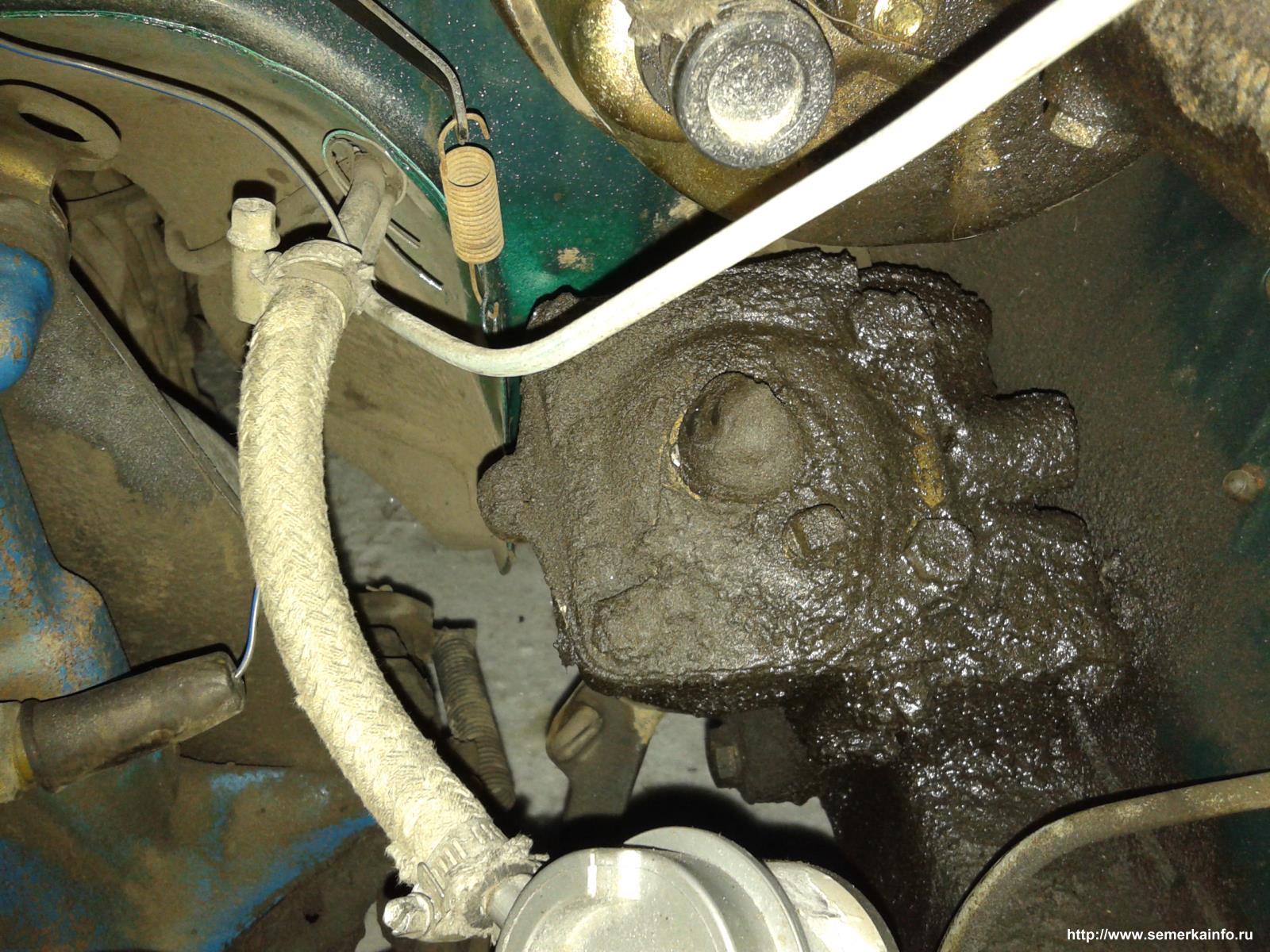

Возникла проблемка: при движении двиг как то неровно работает, обороты плавают, а при езде на скорости 40км/ч и 3ей передаче машину дергает как будто ей чего-то не хватает... Свечи проверял, все рабочие, топливный фильтр тоже впорядке. Подскажите куда внимание направить? Карб или мб топливный насос?

П.С. подскажите что находится под вакуумником в моторном отсеке? а то это "что-то" все грязное и в какой то жиже... предполагаю что с вакуумника капает. фотки прилагаются:

KoU.CasS писал(а): подскажите что находится под вакуумником в моторном отсеке?
рулевой редуктор.
KoU.CasS писал(а): это "что-то" все грязное и в какой то жиже... предполагаю что с вакуумника капает.
походу капает с вакумника :crazy: - не держит задний манжет главного тормозного цилиндра (течет по штоку-толкателю) :yes: - однозначно под замену
серго
Сообщения: 2278
Благодарил (а): 226 раз
Поблагодарили: 99 раз
Re: моя Ласточка ВАЗ 21074
Непрочитанное сообщение серго » Вт фев 07, 2012 16:20:46
рулевой редиктор, ему ни чо ня будя, почисть его и все, масло проверь заодно
рулевой редуктор.
спс) я извиняюсь за глупый вопрос, но : под замену что? сам Вакуумник или главный тормозной цилиндр или манжет? О_О
серго писал(а):рулевой редиктор, ему ни чо ня будя, почисть его и все, масло проверь заодно
проверить масло в редукторе?

Непрочитанное сообщение Серега73 » Ср фев 08, 2012 5:19:38
KoU.CasS писал(а): манжет?
:yes: под замену.
KoU.CasS писал(а):проверить масло в редукторе?
почему бы и нет :hmmm:

KoU.CasS меняй главный тормозной, раз сопатит - до добра это не дойдет , бывает что мокрит на морозе (от -25 и ниже), но тут другой случай...ещё и вакуум ушатаеш
Серега73
Сообщения: 3045
Откуда: Димитровград
Благодарил (а): 68 раз
Поблагодарили: 145 раз
Непрочитанное сообщение Серега73 » Ср фев 08, 2012 12:29:08
серго писал(а):меняй главный тормозной
достаточно задний манжет :yes:
серго писал(а):бывает что мокрит на морозе (от -25 и ниже)
вот тут согласен
серго писал(а):ещё и вакуум ушатаеш
:hmmm: а это ещё как?

неделю назад столкнулся с такой-же проблемой пропала тормозуха из бачка, глянул подтёк у вакуумника. купил ремкомплект разобрал главный т.ц. (купленый рем не подошол) :O купил другой, нехватает одной монжеты :sad: плюнул и купил главный т.ц.заменил прокачал тормоза и поехал(на ремы потратил 100руб+плюс маты и нервы,на главный т.ц.350руб.)
Серега73
Сообщения: 3045
Непрочитанное сообщение Серега73 » Ср фев 08, 2012 13:01:03
Евгений 07 писал(а): (купленый рем не подошол) :O купил другой, нехватает одной монжеты :sad:
:weep: не повезло ;) нарвался на подвальную "шляпу" :yes:
Зы: скока я их перебрал, ставя нормальные "ремы" :hmmm: , ни один ещё не потек :no: . Ну ресурс чуть поменьше , да , согласен, но работает же и не течет.

Серега73 писал(а): достаточно задний манжет :yes: .....
не люблю я эти ремкомплекты (точнее просто не ставлю в тормозной системе)
вакуум наберет жидкости разъесть мембрану или резинки - тормозить не будет

серго писал(а):вакуум наберет жидкости разъесть мембрану или резинки
серго тебе информация для расширения кругозора: жижка в вакуум попадет если в ГТЦ ну СОВСЕМ нету манжетов, а мелкие подтекания уходят перед задним манжетом который упирается в уплотнительную чашку. Так вот если манжет постарел, но ещё хоть чё то держит, жижка уйдет вниз на рулевой редуктор и ни как не в вакуумник. ;)

как то я много пропустил) спасибо всем за помощь, завтра поедукуплю тормозной цилиндр и поменяю) но как странно тормозуха не уходит из бачка -_-

У меня еще вопрос: у меня начали плавать обороты и дергается двиг от этого, как буд-то "троит" но все свечи работают я проверял их и провода. Так вот сам вопрос: не тут сказали что это мб из за того что вакуумник подсасывает воздух из 4 цилиндра и из за этого вот так и получается. Такое может быть или мне какую то х***ню наговорили?

KoU.CasS писал(а): Такое может быть
:yes: может.
проверь целостность шланга разряжения на вакуумный усилок тормозов и надежность его крепления на впускном коллекторе. если есть какой нить косяк или он сильно высох(жесткий) лучше замени.

Непрочитанное сообщение KoU.CasS » Ср фев 08, 2012 13:56:29
ок, попробую завтра заменить тогда все в кучу)

KoU.CasS подсос и через шланг ВУт (клапан) может быть , и через эконометр на коллекторе, и через сливную трубку (обламывается), и через прокладку коллекотра

серго писал(а):KoU.CasS подсос и через шланг ВУт (клапан) может быть , и через эконометр на коллекторе, и через сливную трубку (обламывается), и через прокладку коллекотра
т.е. все эти шланги проверить на возможность подсоса воздуха да? а что за шланг ВУт?
