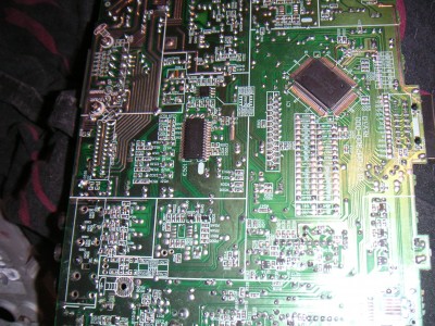

Непрочитанное сообщение ни кола » Вт фев 14, 2012 20:04:09
вот дошли руки. разобрал

Спасибо. Причину нашел -непропаяный контакт включения через зажигане. НО....с паяльникам не дружу и такую каплю сейчас сделал. Ужас ((( Скорее всего, придется выбросить. В общем, попытаюсь. Обидно - причину нашел, а....

ооооооу,стоп. Сначала щачисти жало напильником,хорошенько прогрей, макни в паяльный жир или капни флюсом на место пайки, а потом суй туда олово с жалом. Удачи.
