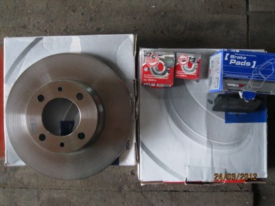

Вчера и сегодня делал профилактику передка, в частности поменял подшипы и заодно довел до ума тормоза. Переобулся уже на лето а то у нас весна и тепло полным ходом :thum1:

Диски и брабаны как мне кажется притерлись, тем более вчера менял задние тормозные цилиндры и все ето дело пришлось лицезреть LOL Были слегка проблемы с тормозами и когда почти остановка были рывки, оказалось задние цилиндры :psih: При прокачке заднего контура обнаружилось что предстоит замена всей тормоз. жидкости, так как немного черновата уже!
