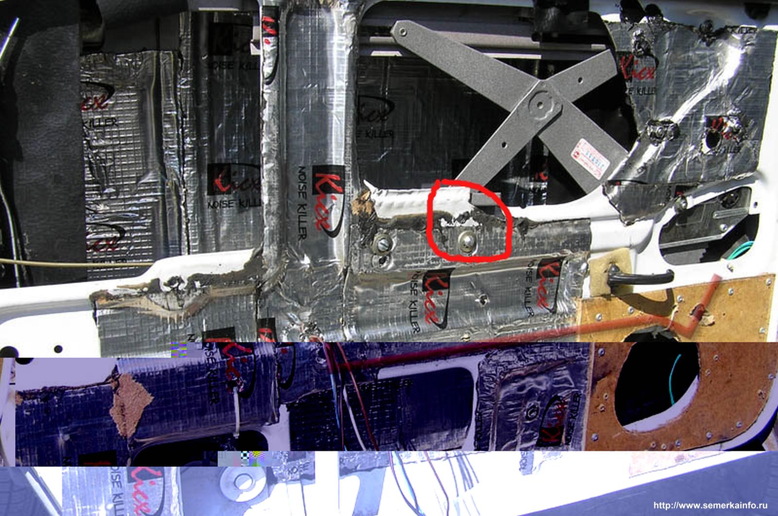

А вот теперь начинается разница между инструкцией и жизнью. Вот ЭСП, установленный по инструкции:
Обратите внимание на вырезанную часть металла двери в центре фото, там выглядывает угол рейки ЭСП. Дело в том, что при установке рейки на штатное место, рекомендованное инструкцией, рейка начинает перекашиваться, т.к. правый верхний угол ее попадает на выступающий металл, тогда как остальная часть лежит на плоскости. Эту выступающую чать металла я и убрал. Можно, в принципе, не вырезать его, а мощными плоскогубцами просто выровнять.
Теперь посмотрите на верхнюю рейку ЭСП, к которой крепится стекло. У нее явно завалена левая (задняя) сторона, то есть стекло будет стоять с перекосом. Что бы убрать этот перекос, нужно поднять нижнюю рейку ЭСП, для которой нужно было сверлить крепежные отверстия.
Вот что получилось в итоге:
Вот крупным планом место крепления нижней рейки:
Я указал расстояния, на которые мне пришлось перенести отверстия крепления рейки. Кроме того выделенным цветом показана область металла, подвергшаяся выравниванию, что бы рейка могла ровно встать.

олежек писал(а):раз уж у тебя проклеена вибра, то посоветовал бы обратить внимание на два верхних ролика оставшихся от штатного СП, у меня тоже дверь проклеена, но что то при закрывании брякало, ни как не мог понять что, в итоге начал прислушиваться и понял что два верхних ролика, обвязал их проволокой в распор что бы не гримели, теперь дверь тихо закрывается, конечно может быть у тебя не гремят, но все же может быть кто то сталкнется с таким...
Спасибо за совет! Наверное и у меня такая проблема появилась, хотя понять точно не могу. Вроде бы и не гремит при закрывании, но теперь по звуку такое ощущение, что дверь недозакрывается, хотя на самом деле все ок. Может это как раз из-за звона роликов, слишком короткого, что бы услышать его отдельно.
Добавлено спустя 6 минут 39 секунд:
Кстати, о грохоте. Вот фотография двери с установленным ЭСП:Изображение
Справа, на самом краю фото, в отверстии видна часть пластины механизма ЭСП (над пучком проводов, входящих в дверь). Вот именно в этом месте она при вибрации стучит об уголок металла двери (уголок с отверстием справа вверху). На эту часть пластины ЭСП нужно наклеить полоску резинового дверного уплотнителя (уплотнитель для обычных, не авто, дверей).
