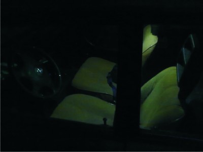

сосед по парковке замутил свет в салоне, фотал в темноте БЕЗ вспышки, очень светло и монтаж легкий
Sandro
Сообщения: 22
Зарегистрирован: Ср апр 06, 2011 19:40:00
Модель авто: ВАЗ 21053
Откуда: Россия, Курск 46
Re: Подсветочки
Непрочитанное сообщение Sandro » Пт окт 26, 2012 18:40:13
woltag писал(а):сосед по парковке замутил свет в салоне, фотал в темноте БЕЗ вспышки, очень светло и монтаж легкий
:) просто до безобразия :) было б хорошо еще отдельный выключатель поставить, когда такой яркий свет не нужен ИМХО :)

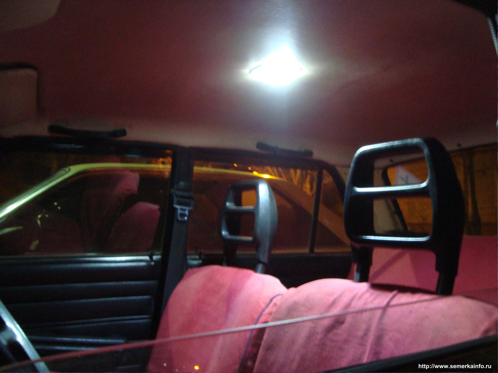

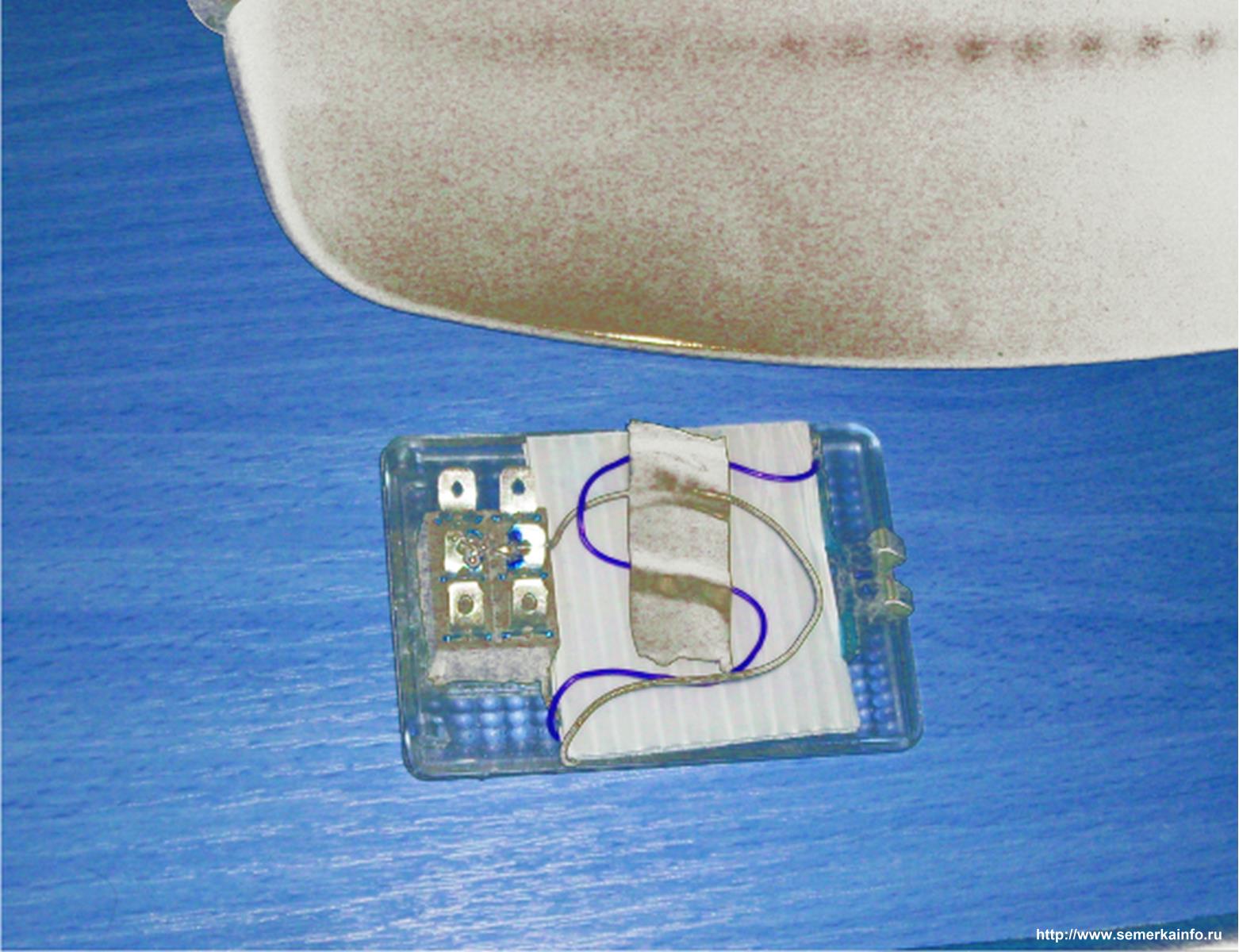

Вот решился на переделку подсветки салона, а то честно говоря достало в полумраке вещи на ощупь искать.
Что было приобретено:
1. Выключатель на 3 положения.
2. Лента светодиодная 20 см.
Из инструмента понадобилось ножовка, бокорезы, надфиль и паяльник.
Цена вопроса 60 руб. ну и руки, растущие из правильного места :P .
Вот что получилось
При помощи ножовки и бокорезов был удален старый выключатель, размер окна доведен под размер нового выключателя.
Светодиодная лента аккуратно разрезана на четыре части и наклеена на кусок белого пластика, вырезанного по размеру плафона.
Пластик будет играть роль эдакого отражателя. Куски ленты запараллеливаются кусочками подходящего провода.
Плюсовой провод припаивается на соответствующий контакт плафона, минусовой на выключатель.
Вид с внутренней стороны
В разобранном виде...
У выключателя 3 положения в среднем всё выключено, в крайних - или горит постоянно, или при открытии дверей.
Плафон установлен на место
Вот так он освещает салон
За последние две фотки прошу тапками меня не закидывать :rolleyes: , снимал на телефон.

Re: Подсветочки
Непрочитанное сообщение -=WireWolf=- » Чт ноя 01, 2012 10:23:59
:rolleyes: вроде чуть поярче у меня
Может это камера в телефоне так передала :smsha: , на самом деле светит ярко, еще как ярко. Можно не напрягаясь книжки читать мелким шрифтом :-J
