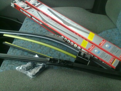

А сегодня приобрел новые бескаркасные щетки. В комплекте запасные резинки. Немецкие :cool:
