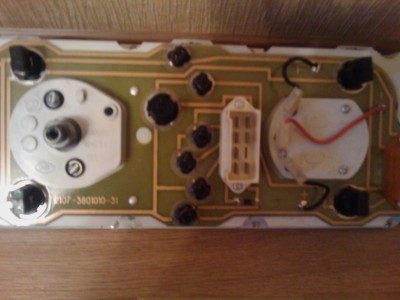

периодически стала не загораться лампочка акку и перестала гореть лампочка габаритов, решил отремонтировать
для начала снял приборку, сейчас почитаю форум по разборке и пропайке приборки, понятно заклепки отсверлю, пока озадачился надо ли заклепки разъемов отсверливать?

Непрочитанное сообщение рустем » Сб янв 05, 2013 13:47:52
mik58 писал(а): надо ли заклепки разъемов отсверливать?
нет.Паяй прямо так.

Re: Купил и назвал Умкой
Непрочитанное сообщение mik58 » Сб янв 05, 2013 13:49:58
гм, почему то нет съемной лампочки акку
Непрочитанное сообщение рустем » Сб янв 05, 2013 13:54:08
в смысле?
mik58
Сообщения: 2027
Поблагодарили: 217 раз
Непрочитанное сообщение mik58 » Сб янв 05, 2013 14:00:38
лампочка акку находится внутри приборки, и нет с снаружи (лампочка акку находится между СЕ и лампочки габаритов они съемные)
Непрочитанное сообщение mik58 » Сб янв 05, 2013 14:03:32
все разобрался это она другого конструктива, крупная LOL
Непрочитанное сообщение рустем » Сб янв 05, 2013 14:05:33
mik58 писал(а):все разобрался это она другого конструктива, крупная
:yes: третья сверху

расковырял разъемы буду пропаивать

Непрочитанное сообщение mik58 » Вс янв 06, 2013 16:17:40
пропаял контакты от колодок, корпуса колодок закрепил на саморезы, для ремонта приборки достаточно отсверлить только заклепки (6 штук) которые держат корпуса колодок

Непрочитанное сообщение mik58 » Вт мар 19, 2013 11:51:48
в продолжении темы ремонта приборки
столкнулся после установки приборки на авто с неприятным скрипом (он был и ранее но менее заметен), снял ещё раз приборку и источником неприятного скрипа оказались три направляющих черного кожуха, на глаза попался металлизированный скотч отрезав три тоненьких полоски я добился устранения скрипа

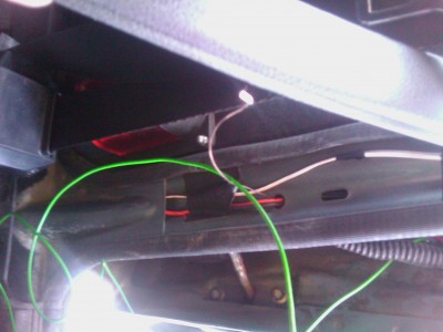

перестал работать актуатор в правой задней двери, стал разбираться, оказалось что окислился один из проводов, второй провод в общем то нормальный, а один совсем окислился на всю длину :whistlin: , пришлось протягивать доп провод

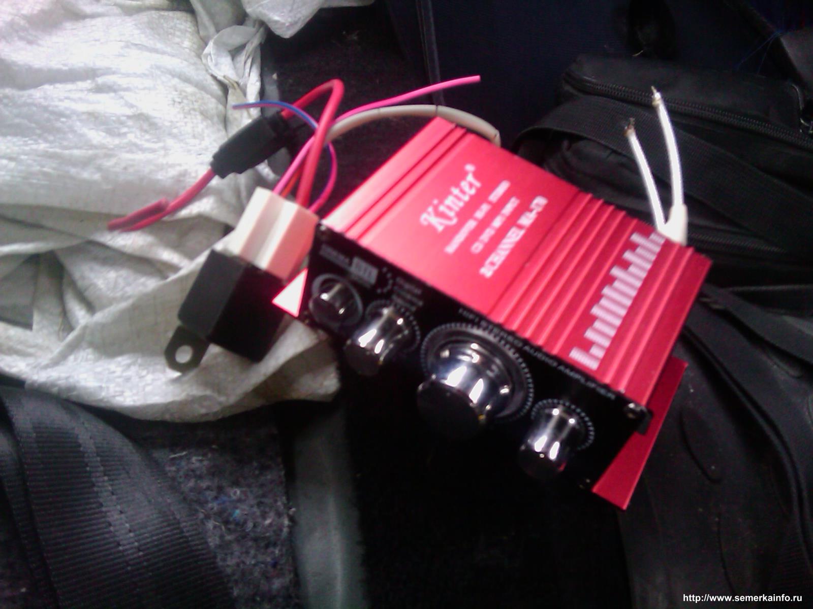

стало теплее и решил подключит задние колонки через усилитель
Сообщения: 20008
Непрочитанное сообщение Medved@790 » Сб апр 20, 2013 15:16:26
пвс 2*0,75?
mik58
Сообщения: 2027
Непрочитанное сообщение mik58 » Сб апр 20, 2013 15:22:00
не я взял одножильный 4 кв. заодно и розетку в багажнике сделаю

Непрочитанное сообщение Medved@790 » Сб апр 20, 2013 16:28:45
mik58 писал(а):одножильный 4 кв.
отлегло :relax:

Непрочитанное сообщение Антон80 » Вс апр 21, 2013 12:45:56
А как оно, одножильным? Нормально будет? Я вот тоже так хотел, потом засомневался и пустил в 4 провода по 1.5 кв :hmmm:
