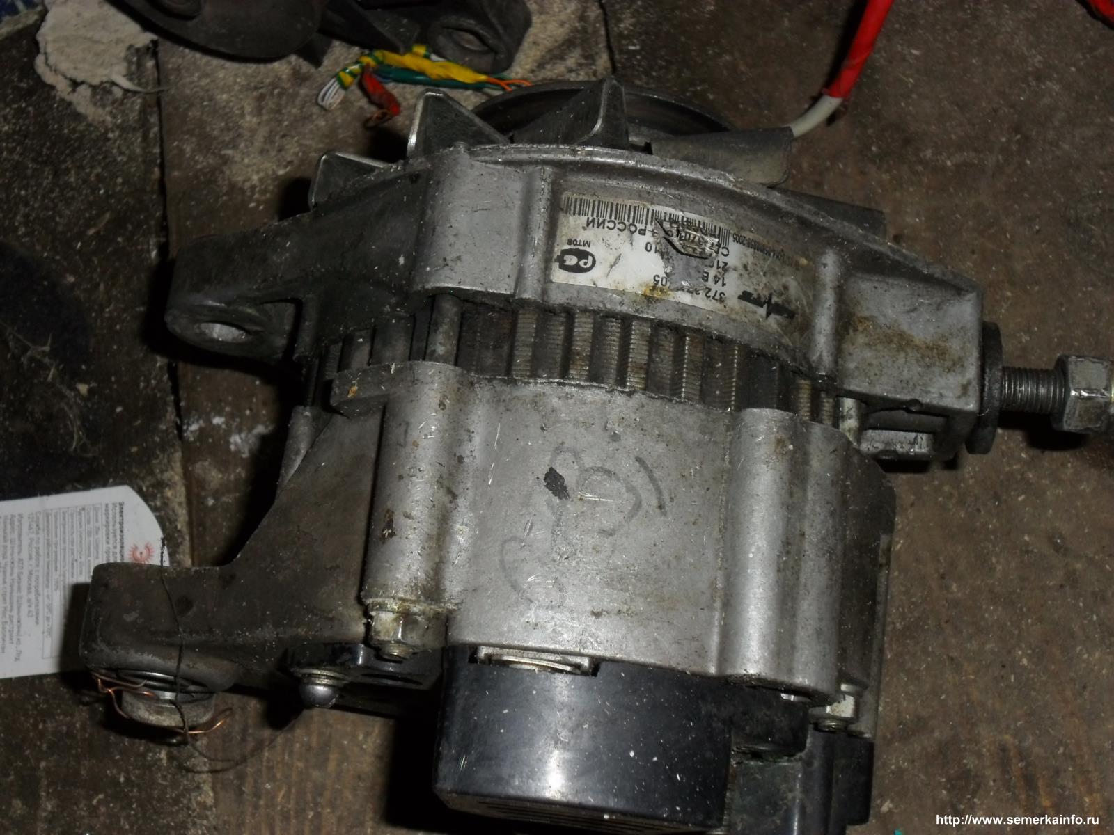

Поставил новый "аккум". После запуска двигателя контрольтная лампа аккумулятора горит в пол накала, зарядки нет.
Freeman
Сообщения: 152
Зарегистрирован: Сб ноя 24, 2012 10:29:50
Модель авто: ВАЗ 2107 автозапуск
Благодарил (а): 48 раз
Поблагодарили: 8 раз
Re: Все вопросы про ГЕНЕРАТОР. Том 3
Непрочитанное сообщение Freeman » Чт янв 03, 2013 14:17:22
Короче говоря, вкратце: если не горит вообще лампа аккумулятора – то нужно заменить регулятор напряжения, а если горит в пол накала или еле светится – то диодный мост. У себя и то и то заменил. На фото вообще щётки никакие.
