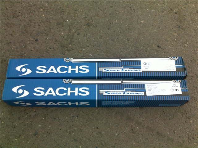

Кстати вчера приобрел четыре амортизатора, в субботу поеду на подъемник. Помыкавшись выбрал SACHS серия super touring. Как мне кажется, своих денег они стоят, а именно 750 рубликов штука.
Вожу я не активно, люблю комфорт.

Непрочитанное сообщение Medved@790 » Чт июн 06, 2013 4:18:05
дешево, ждем отчета.
если двухсторонние - то прокачай, а то хлюпать могут потом и быстрее кончиться.

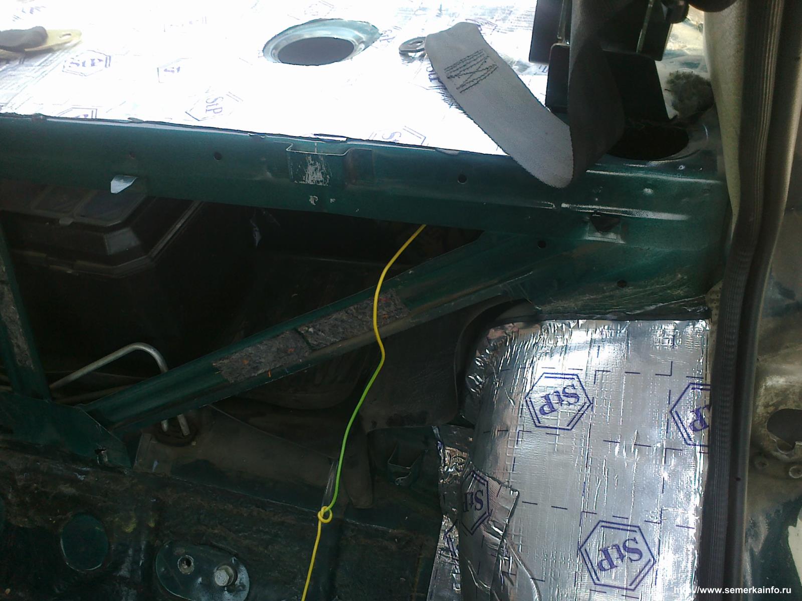

Последние дни отпуска провел с пользой. Наконец проклеил днище.
Вложение 27052013035.jpg больше недоступно
Начал еще дома с задних арок и пола под задним диваном.
Вложение 27052013036.jpg больше недоступно
Потом поехал в деревню и заклеил пузико.
Вложение 10062013037.jpg больше недоступно
Сам процесс подробно не снимал - телефон садился. Сделал все капитально. Сначала разобрал весь салон (панель не снимал), было чуть-чуть паучков ржавеньких на порогах со стороны салона (влага под коврами зимой), все зачистил, обработал кислотной грунтовкой. А дальше как по технологии, обезжириваем, клеим виброизоляцию, в моем случае это stp m1, затем идет шумоизоляция - сплен 4мм, тоже производства stp. Старую шумку хотел выбросить, тесть увидел, забрал себе на старую ниву. Стыки сплена заклеивал хозяйственным скотчем (серый такой, при усилии аккуратно рвется), чтобы влага не попадала под шумку.
На все ушло 19 листов m1 (двери и пузико, крышу и багажник не трогал пока) - 170 рубликов штука, 5 листов сплена по 250 рублей. Хочу сказать от себя - ОНО ТОГО СТОИТ! Аккустический комфорт стал намного лучше.
Про амортизаторы. По моему мнению на 15-20% жестче родных, комфорт приемлемый - мне понравилось. Поведение на кочках и в поворотах на две головы выше стоковых, газ-масло свое дело знает.

Непрочитанное сообщение Medved@790 » Сб июн 15, 2013 3:54:07
хорошо заморочился!

Непрочитанное сообщение Nikolay_Ufa » Вт июн 25, 2013 9:09:19
здорово зашумил! у меня все руки не поднимаются зашумить пол и коробку. и как ощущения? коробка не гудит теперь? как коворолин, потом все встало на свои места? закрутилось все? я просто этого реально боюсь, что потом не соберу ничего)

Не дрейф, все натянулось. Шумку бери 4 мм, вот как раз после 8 мм хреново натягивать, без какой то там матери не обойтись. Комфорт однозначно вырос, да и новая шумка не впитывает влагу. Стыки шумки не забудь проклеить, 4 листа для пола салона хватает, да и аркам колес отдельное внимание, там шумность приличная.
