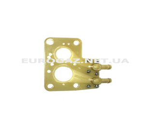

И комфорка сверху фигня,лучше поставь прокладку.
Вот такую.
Попробуй когда не заводится на горячую снять клему с аккума и включи зажигание,потом приди под капот и наблюдая за клапаном,накинь клемму.Как он щёлкает.Думаю газ идти без разряжения не должен
Добавлено спустя 2 минуты 9 секунд:
Вот такую.

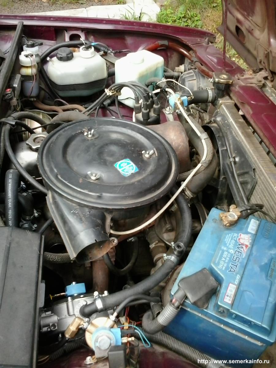

На клапане редуктора есть такая железная пимпочка, если ее утопить пальцем то стравливается газ. Т.е. можно проверить есть ли вообще газ в редукторе...если есть то клапан и все что за ним отпадает.газовый клапан щелкает и его слышно...

немного да...просто там такая дыра: во-первых верхняя подача и во-вторых переключатель зима/лето снят...Maxim119 писал(а):www7
При заводке на газу в районе карба газом не воняет?
по правде сказать немного запах есть не только при заводке в районе карба
это ты к чему?...не совсем понял :(Maxim119 писал(а):На клапане редуктора есть такая железная пимпочка, если ее утопить пальцем то стравливается газ. Т.е. можно проверить есть ли вообще газ в редукторе...если есть то клапан и все что за ним отпадает.

По моим соображениям при заводке банально не хватает всасывающей тяги т.к верхняя подача газа более удалена от впускного коллектора и газ тупо испаряется не попадая в цилиндры. Тогда решение это проставка как советовали выше.www7 писал(а): немного да...просто там такая дыра: во-первых верхняя подача и во-вторых переключатель зима/лето снят...
нажимая эту "пимпочку" определяем есть ли газ в редукторе, если при нажатии есть звук шшш и воняет газом по идее вся система от бака до редуктора исправна - газ в редуктор поступает, если нет ни звука ни запаха, значит причина в клапане/магистрали и тдwww7 писал(а): это ты к чему?...не совсем понял :(

у меня стоит проставка между карбом и впускным коллектором, и это лучший вариант
, чем сверху (можно еще ввертыши в карб, но это вандализм)
она стоит не дорого, ежели сам боишься пусть "газовщик от Бога" инсталлирует

ты загугли, что лучше проставка или кастрюля, просто продавцы иногда продают, то что долго лежит с лестными отзывами
