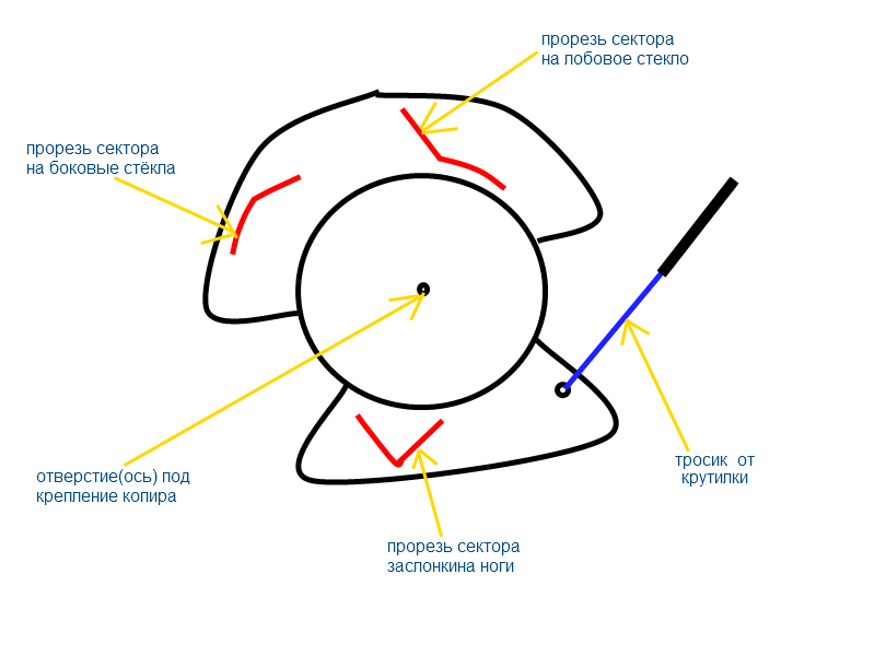

Впрос на засыпку:как управлять тремя заслонками(на лобовое, на боковые стёкла, на ноги) одним тросиком? Желательно что б каждая заслонка открывалась отдельно. Идея реализации ветает где-то рядом,поймать не могу,но как говорится одна голова хорошо, а две лутше.давайте покумекаем вместе.Единственное до чего я дотумкался это взять принцеп управление заслонками от 2123
т.е. использовать сектор с прорезями,но как это реализовать... :hmmm:

Вот что получилось накумекать с "копиром"
осталось придумать как соединить с ним обе боковые заслонки,может есть мысли по этому поводу?

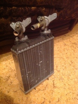

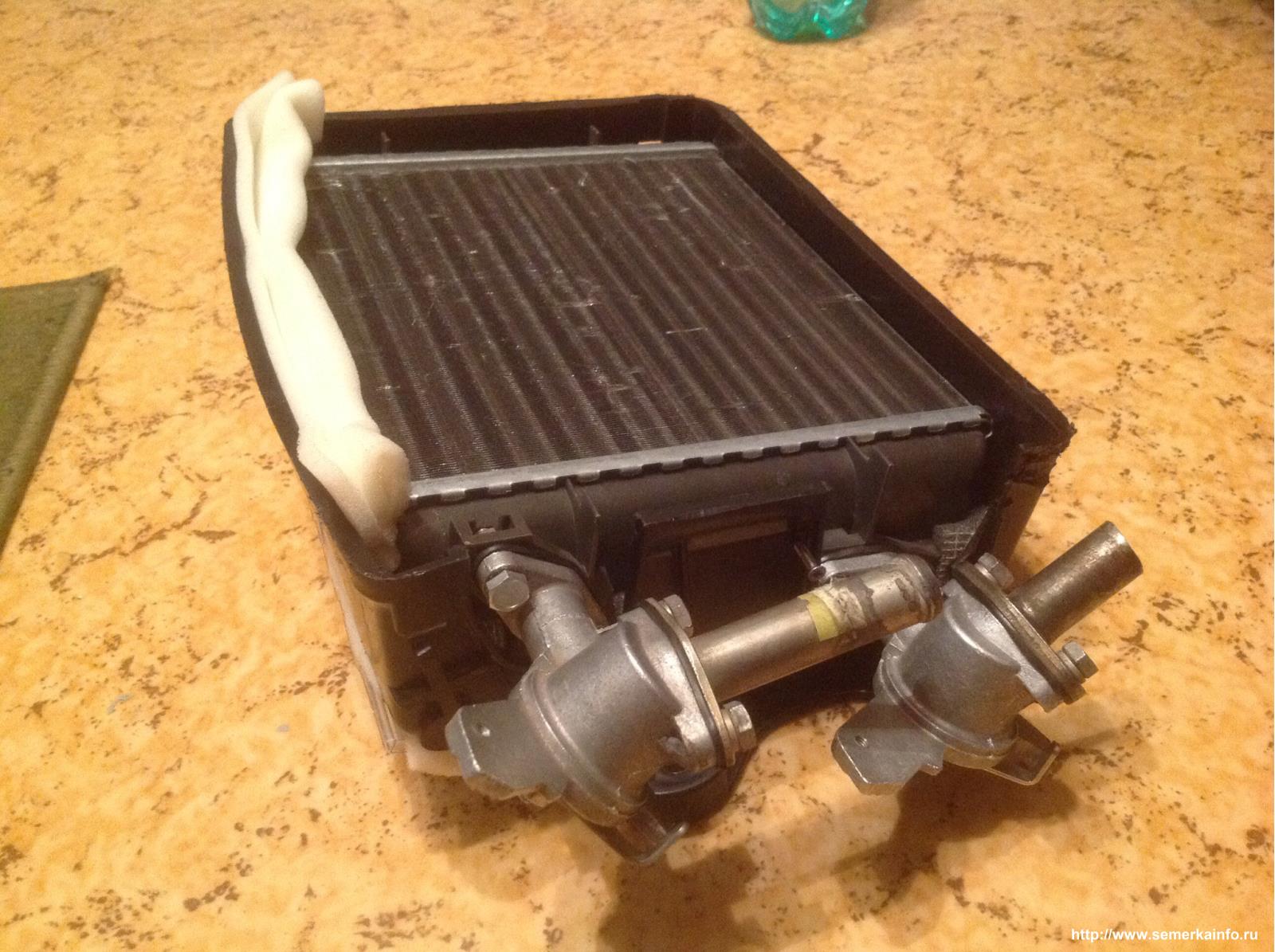

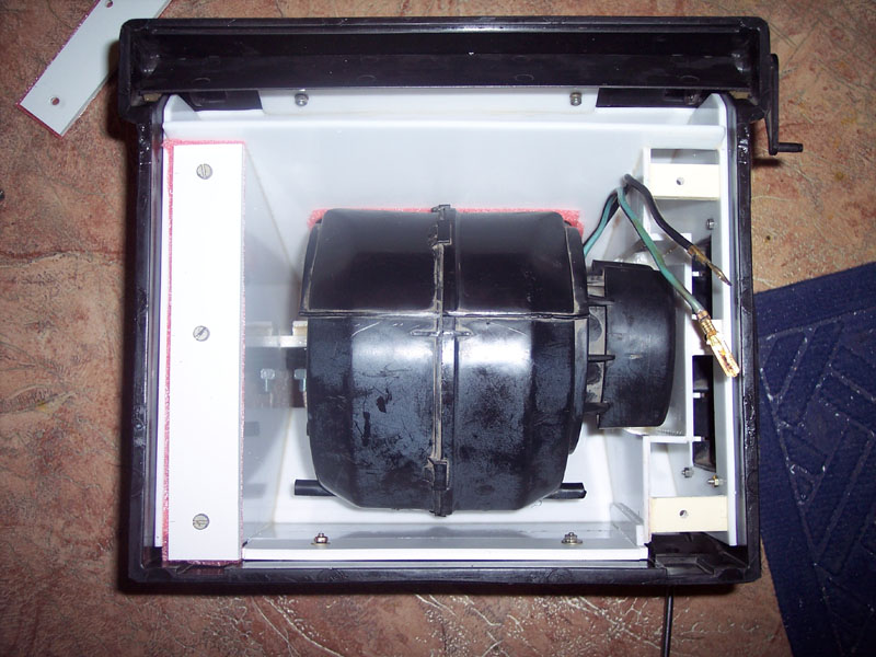

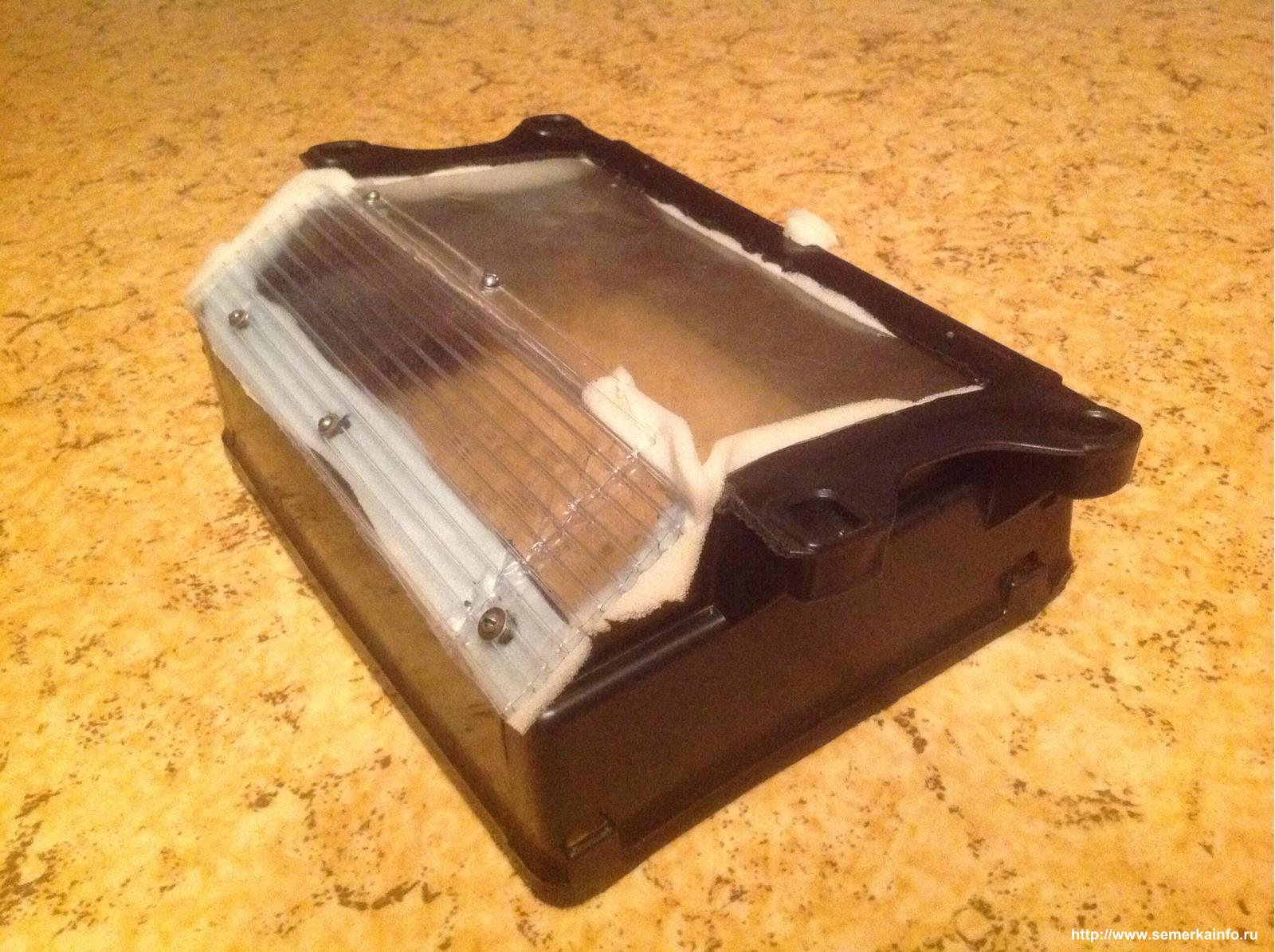

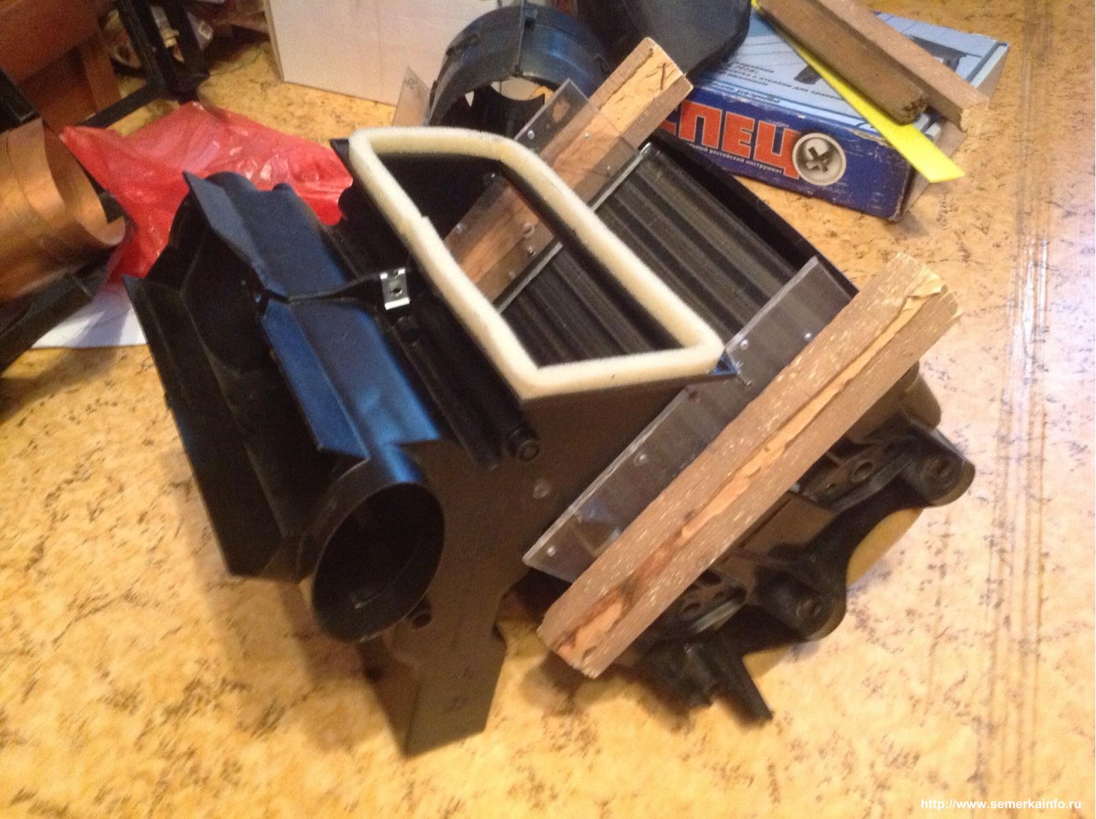

Всем привет.
Хочу показать свой вариант отопителя.
Фото немного не по порядку, но думаю будет понятно.
Re: Улитка 08 на классику или Кардинальная переделка печки (
Непрочитанное сообщение олежек » Ср янв 14, 2015 14:08:20
kve0r
а два крана зачем? вентилятор с радиатором местами поменял? и что в низу не могу рассмотреть? от чего то воздухораспределитель? влазит хоть все это?
