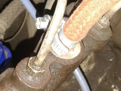

Надломился наполовину штуцер прямо у основания и через эту трещину вытекла тормозуха из бачка.
Обнаружил перед самой поездкой, ехать нужно было срочно. Пользовался тем, что было под рукой, поэтому залепил основание штуцера вместе с углублением холодной сваркой. Вроде, все нормально, пока не течет.
Только чуть позже узнал, что штуцера можно менять на новые, но в тот момент как-то об этом не думал.
Что скажете, можно так ездить, хотя бы временно, или все-таки придется убирать мою "времянку"? И вообще, можно ли было так "ремонтировать"?
Сообщения: 42183
Благодарил (а): 2709 раз
Поблагодарили: 5091 раз
Re: Главный тормозной цилиндр
Непрочитанное сообщение Буйный » Ср июн 25, 2014 4:39:25
vadimon писал(а): И вообще, можно ли было так "ремонтировать"?
Почему бы и нет. Давления там практически нет и если герметичность обеспечена, то и воздуху там взяться неоткуда и соответственно внезапный провал на педале исключён.
vadimon писал(а): все-таки придется убирать мою "времянку"
Крайне желательно, ведь это было "на доехать".
vadimon писал(а):штуцера можно менять на новые
Они есть и металлические, кстати.
vadimon
Сообщения: 704
Зарегистрирован: Вс июн 24, 2012 18:53:18
Модель авто: ВАЗ-2107, 1,5 л., 1997 г.в., пробег неизвестен, но явно за 100 тыс., БСЗ, двигатель и ходовая - сток.
Благодарил (а): 19 раз
Непрочитанное сообщение vadimon » Ср июн 25, 2014 4:47:27
То есть "времянку" убрать, поставить новый штуцер и закачать шприцом тормозуху?
Shadownik
Сообщения: 5
Зарегистрирован: Чт апр 03, 2014 6:34:02
Модель авто: ВАЗ 21053
Непрочитанное сообщение Shadownik » Ср июн 25, 2014 6:26:33
И потом прокачать всю систему.. так как воздух по любому попадет... прокачивать можно и одному есть такая приблуда, накручивается на бачек с тормазухой, и от этой крышки идет шланг, на конце штуцер, короче давлением от воздуха в колесе прокачивается, только за давлением надо следить, хотя я делал проще, место колеса использовал компрессор.. в этом случае главное за тормозухой в бачке следить, а то быстро заканчивается, и можно воздуха хапануть...

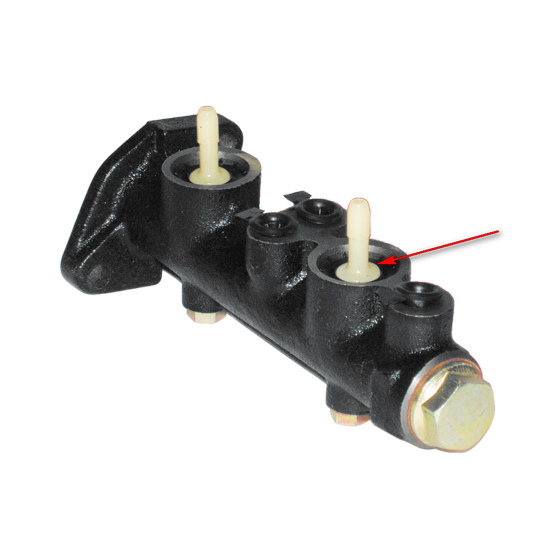

vadimon, смотри. Если аккуратно вынуть грибок, то ГТЦ останется полностью заполнен ТЖ до верха цилиндра. Нежненько вонзаем новый гриб, одеваем шланг, тоооооненькой струйкой заполняем бачок - воздух по законам воздухоплавания устремится вверх. Я , контрольно, ещё дую ртом в бачок, плотно прижавшись к его горловине наружной частью губ. Полоскание оных пивчанским(можно б/а) приветствуется. Вуаля.

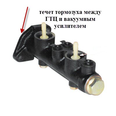

помогите с диагнозом течет тормозуха по капле в день
Поблагодарили: 1275 раз
Непрочитанное сообщение zombie177rus » Ср мар 11, 2015 17:27:22
Замена задней резинки. Можно даже не разгерметезировать систему...
Непрочитанное сообщение гость » Ср мар 11, 2015 21:06:33
zombie177rus писал(а):Замена задней резинки. Можно даже не разгерметезировать систему...
... можно даже на машине.
