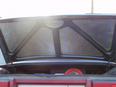

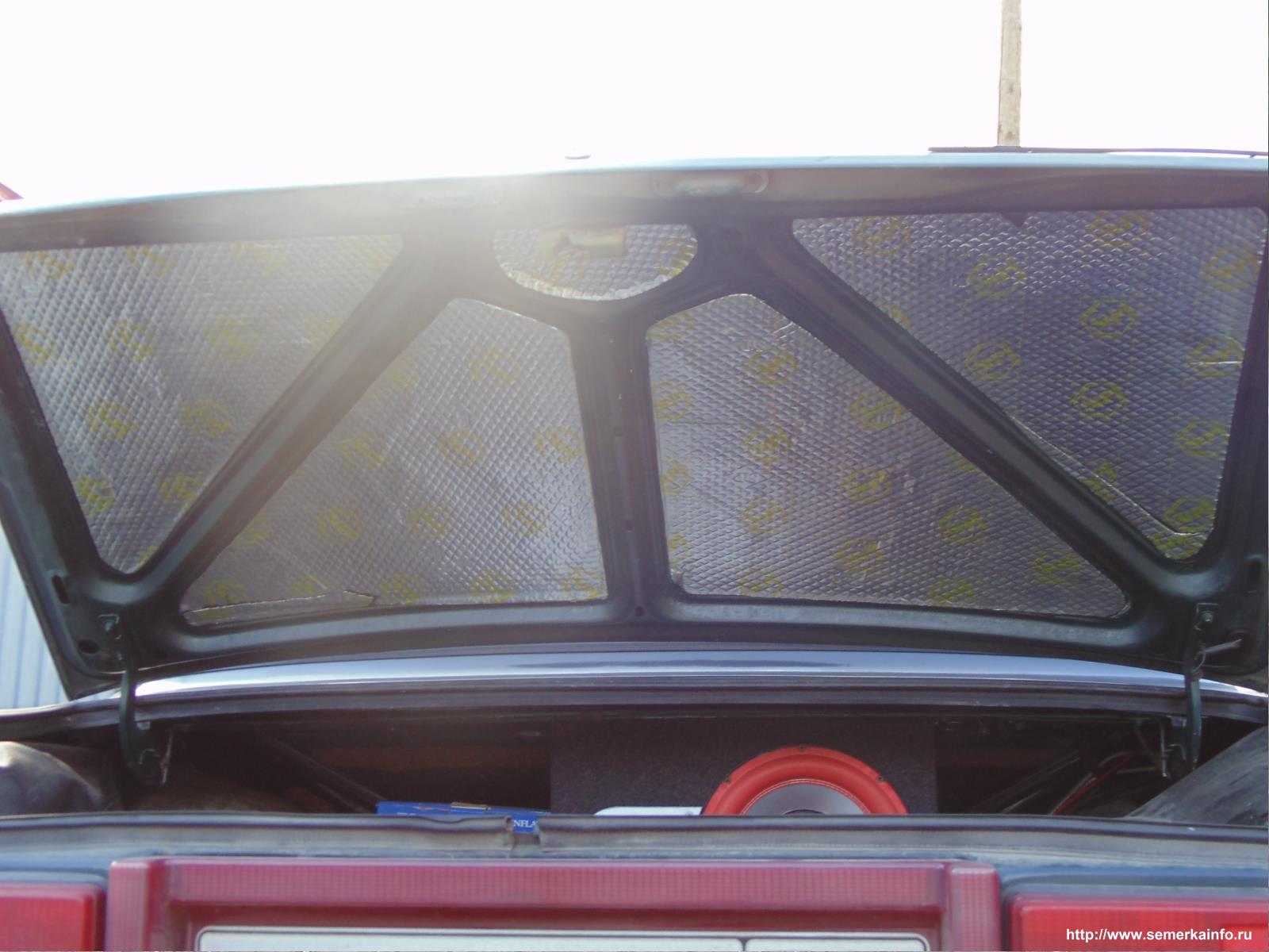

Результат моего первого опыта
Второй лист нужно было отрезать с другой стороны!
Результат
Re: ВАЗ 21074i - Моя Лада
Непрочитанное сообщение Йожык » Ср сен 16, 2015 14:34:54
Vulture писал(а): Результат моего первого опыта
Неплохо. Теперь двери клей, удивишься. Только полностью, и скорлупу, и окна под обшивкой.

Непрочитанное сообщение Smarticus » Ср сен 16, 2015 14:44:05
Последние две страницы прям комедия :slap:
Я вот сам задумывался, а зачем крышку багажника шумить??? :| Чтобы потом торсионы её поднять не могли наверно. Денис правильно писал, начинать надо с передних дверей, с этого хотя бы толк есть. Только не нужно на двери сплошным листом 2 мм стп-шку клеить, выхлоп почти никакой, только вес добавляет.

Непрочитанное сообщение Препод48рус » Ср сен 16, 2015 14:47:59
В габажнике саб, крышка резонирует с дребезгом, звук получается говно, с виброй лучше. Только нужно еще и крылья прогнать, номер, пол багажника, а так полумеры.

Prepod48 писал(а):В габажнике саб, крышка резонирует с дребезгом, звук получается говно, с виброй лучше. Только нужно еще и крылья прогнать, номер, пол багажника, а так полумеры.
:yes: :yes:
И бас лучше получается, без призвуков. Только
