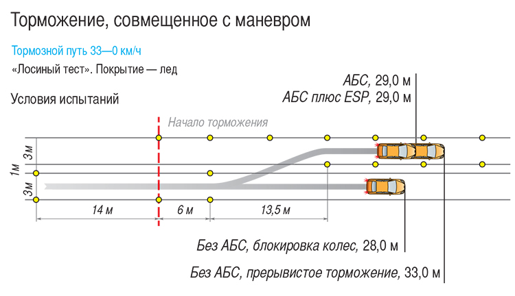

Ситуация: торможение на краю дороги. Под правыми колесами снег, под левыми лед. Машину без АБС занесет со всеми вытекающими. Машина с АБС просто замедлится, хоть и довольно плохо. Как сымитировать ее работу в таких условиях?Prepod48 писал(а):Денис, тормозить и маневрировать без абс не может никто, это невозможно чисто физически, а вот оттормозиться в пол до грани и потом чуть распустив тормоза уйти в сторону и опять оттормозиться - этот навык можно в себе выработать
Добавлено спустя 1 минуту 47 секунд:
Кстати, была хорошая статья в Авторевю, с испытаниями. Иллюстрации расскажут лучше, чем я. Особенно те, что с поворотом и лосиным тестом.
http://www.autoreview.ru/_archive/secti ... ON_ID=7279

Ну и самые ключевые моменты.
Самое коварное покрытие — лед, ровный и гладкий, как зеркало. Никто, даже эксперты, не мог затормозить на грани сцепных свойств шин! При касании педали тормоза колеса блокировались — и лишенная АБС Гранта начинала выписывать эффектные пируэты. На обычной дороге это почти гарантированная авария. Гранту можно удержать в пределах своей полосы, если тормозить прерывисто. Но тормозной путь с 50 км/ч до полной остановки возрастает в полтора раза: с 45 до 71 метра. На Rio с АБС все куда проще: нажал — и остановился. На 14 метров раньше! И не нужно «качать» педаль, судорожно подруливать. А Kia с ESP тормозит на льду еще эффективнее.
А когда слева асфальт, а справа лед? С 40 км/ч эксперт специально тормозил, не корректируя рулем положения автомобиля. Гранта без АБС и Rio с АБС остановились одновременно, через 15,5 метра, а Kia с ESP укатился на три метра дальше. Но при этом автомобиль развернуло всего на пять градусов, тогда как Rio с простой АБС — уже на 20 градусов, а Лада встала практически поперек дороги! Что это означает на реальной дороге, где возможности «попробовать еще разок» не будет? Мы провели несколько разовых заездов. Профи, точно работая рулем, удержали автомобиль без АБС в пределах своей полосы, но тормозной путь ожидаемо оказался в полтора-два раза длиннее, чем с АБС. А новички либо разворачивались поперек с заблокированными колесами. Либо, что еще хуже, выворачивали руль, а потом в самый неподходящий момент отпускали тормоз и машина шарахалась в сторону вывернутых передних колес — с непредсказуемыми последствиями… С АБС же неопытные водители тормозили ничуть не хуже профессионалов!
В аварийной ситуации эта дилемма встает перед каждым. На льду на автомобиле без АБС совместить торможение и объезд препятствия не смогли даже наши многоопытные эксперты! Во второй коридор нашего «лосиного теста» Гранта просто не попадала — с заблокированными колесами она неизменно скользила по прямой. А если с АБС? Автомобиль слушается руля, но даже продвинутая АБС на Kia Rio с ESP настолько снижала чувствительность автомобиля к управлению, что водитель раз за разом сбивал воображаемое препятствие, хотя начинал тормозить за шесть метров до начала маневра.
А вот на укатанном снегу, где мы разметили поворот радиусом 36 метров, при начальной скорости 50 км/ч картина была иной. Тут уже шинам было за что зацепиться, и автомобили успевали снизить скорость. Эксперт-испытатель за рулем Гранты без АБС смог остановиться на дуге спустя 52 метра — пусть машина слегка развернулась, но все же осталась в рамках размеченного коридора шириной три метра. Но новички не в силах совмещать дозированные толчки по тормозной педали с филигранной работой рулем — они просто блокируют колеса и скользят прямо, кося вешки.
А вот за рулем Kia Rio с АБС — другое дело! Даже обычные водители легко корректировали небольшой занос — и тормозили так же, как и эксперт: 41 метр. А еще проще им было совладать с Kia, оснащенным ESP: автомобиль ехал ровно туда, куда были повернуты передние колеса, а тормозной путь оказался наименьшим, 37 метров. Вот что значит продвинутая электроника!

На скользком покрытии - невозможно. Почитай хотя бы статью, ссылку на которую я выше выложил. Можешь повторить эксперимент чисто для себя, если считаешь себя умнее других.Viktor писал(а):Вы пишете что тормозить и поворачивать одновременно невозможно!
Йожык писал(а):На льду на автомобиле без АБС совместить торможение и объезд препятствия не смогли даже наши многоопытные эксперты!
Ты можешь делать со своей машиной все что угодно, я ни слова против не сказал. Хоть болгаркой ее вдоль распили. Вопрос в другом, ты утверждаешь, что АБС - абсолютно бесполезная хрень, которая только мешает тебе, многоопытному водителю. Хотя на самом деле даже водителям-профессионалам повторить ее работу весьма нелегко. Если провести примитивную аналогию, почему бы не ездить без ВУТа? Раньше без него ездили, да и в чем проблема - продавить тормоз? А на деле на современной машине ты без ВУТа вспотеешь машину останавливать со скорости, все силы в одно торможение вложишь. Возможно? Да! Но какой ценой?Viktor писал(а):хотябы потому что у меня авто без абс не становится опаснее классики на дороге) я же не тормоза отключаю!
