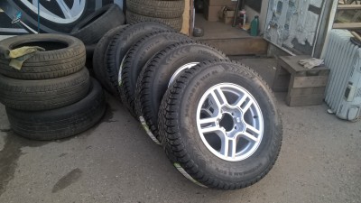

Внутрь сделали обычные грузики, а на наружней стороне клейкие. Т.е. Внешний вид не пострадал.
Итак! Зимняя резина есть, а сорока тысяч нет :D
Одно колесо советовали назад, т.к. У резины маленькое кривление есть. Типа 8
Некритичное.
К дискам идут центральные колпаки, закрывающие гайки, закруяиваются на болты под шестигранник.
Задумываюсь о секретных гайках колес...

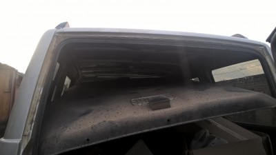

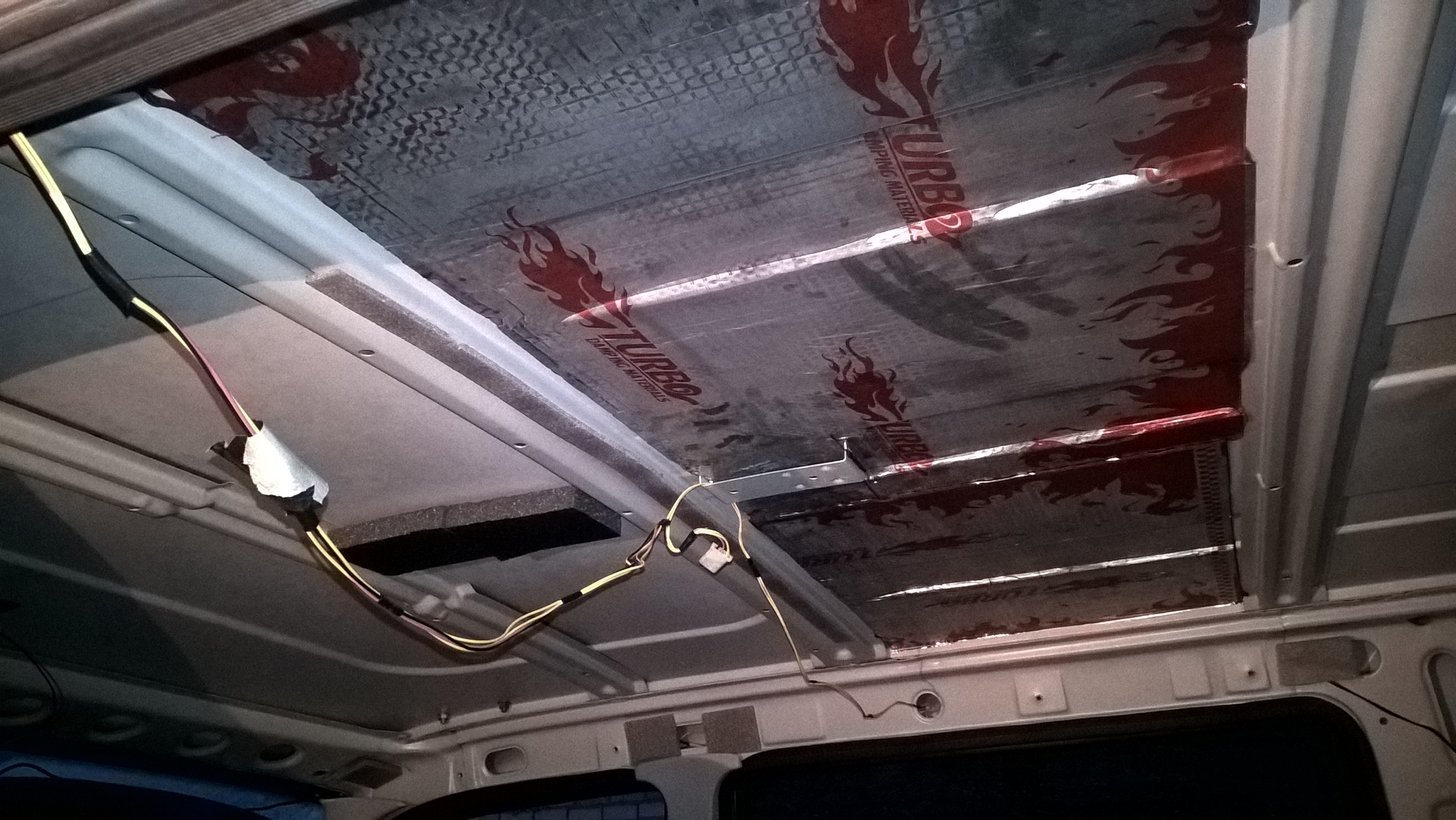

Снял потолок
Грязный с обеих сторон

Непрочитанное сообщение prostovanzo » Сб авг 20, 2016 22:17:33
Не сломал)
Один пролет завибрил, дальше уже конденсат начал появляться, а на сырость клеить ж не будешь..
Завтра с утра продолжим наше веселье

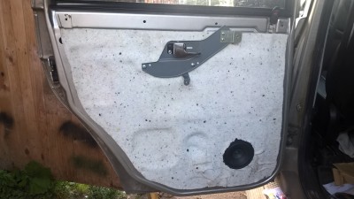

Вчера разобрал задние двери, делал ШВИ.
Попичкался.
Снял потолок и успел положить один лист вибры, дальше пошел конденсат (вечер) и клеить смысла не было.
Сегодня потолок постирал (нафига, отстирался не ахти, а пока ставил, руками попичкал). Потолок здоровый, размером с Оку. Нельзя не изогнуть его, работая в одного. Хотя потолок это терпит.
Вот щас писал и идея появилась :" В любой непонятной ситуации перетягивай потолок". Лаадно, потом посмотрим. Пока вдоволь с ним напичкался, хватит.
руки устают работать с потолком.
Задолбался сегодня, собрать не успел да и устал. поэтому все спехал в машину и гараж, и поехал. Завтра после работы доделывать буду.
Потолок осталось полностью прикрутить и причпокать. Разбил зеркало в пассажирном солнцезащитном козырьке, надо будет вырезать новое и клеить.
Музыка играет раза в три лучше, чем было без шумки вообще, шума убыло.
[youtube]m6hjwIPTW38[/youtube]
проклеил пластину динамика (зад.двери). Она дребезжала
наложили и...
...разметили!
вибра внутри 3мм

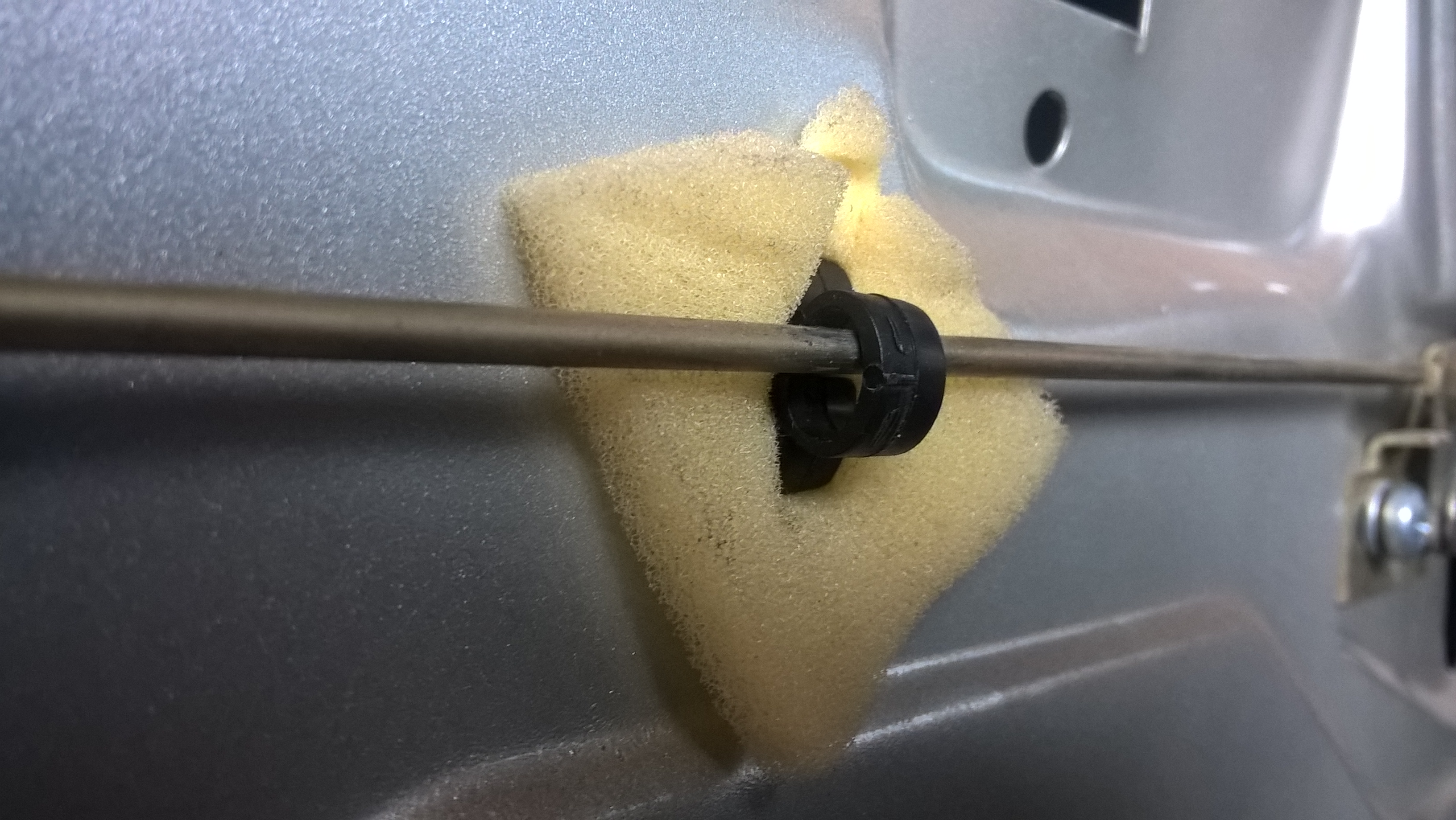

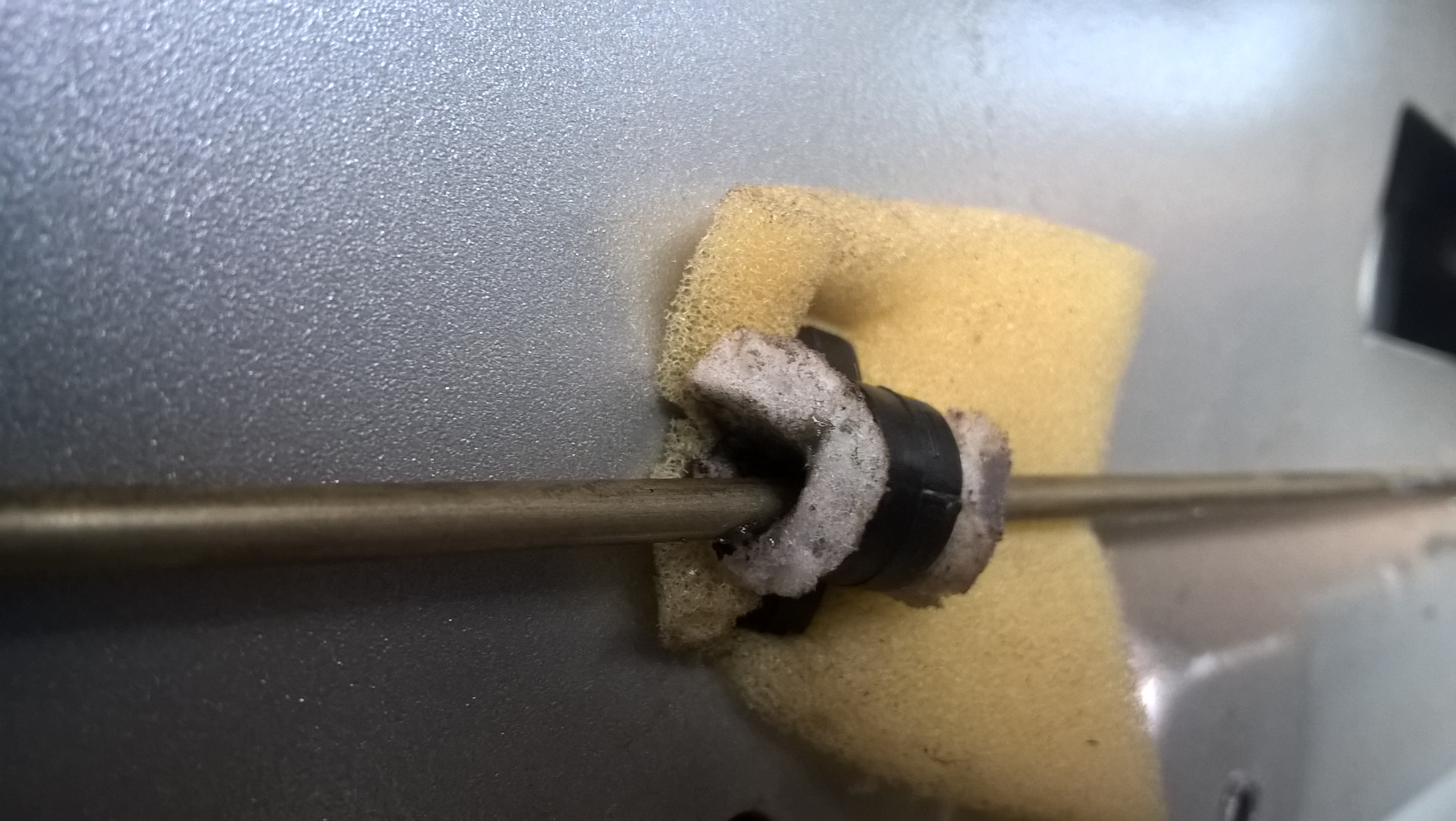

тяги тут тоже дребезжали
убираем дребезг
и здесь тоже
заклеил технологические отверстия виброй 2мм

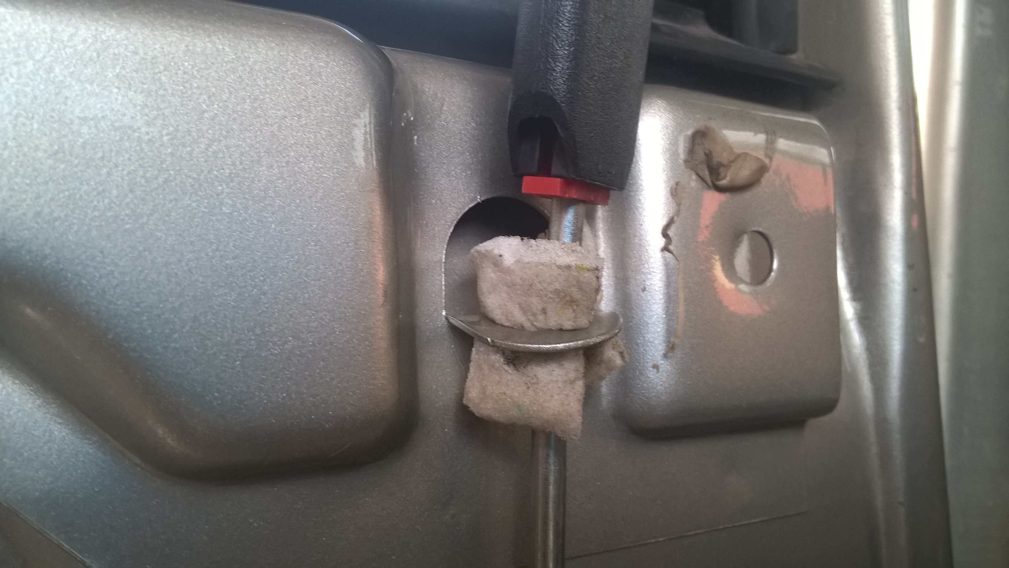

шумка. Поскольку у нее дикая адгезия, все детали, которые должны двигаться (тяги, фиксатор) были смазаны ШРУСом, дабы их не приклеило. Кстати, чего на фото не хватает? Верно, жгута ЭСП. Я вспомнил, когда уже карту поставил :D

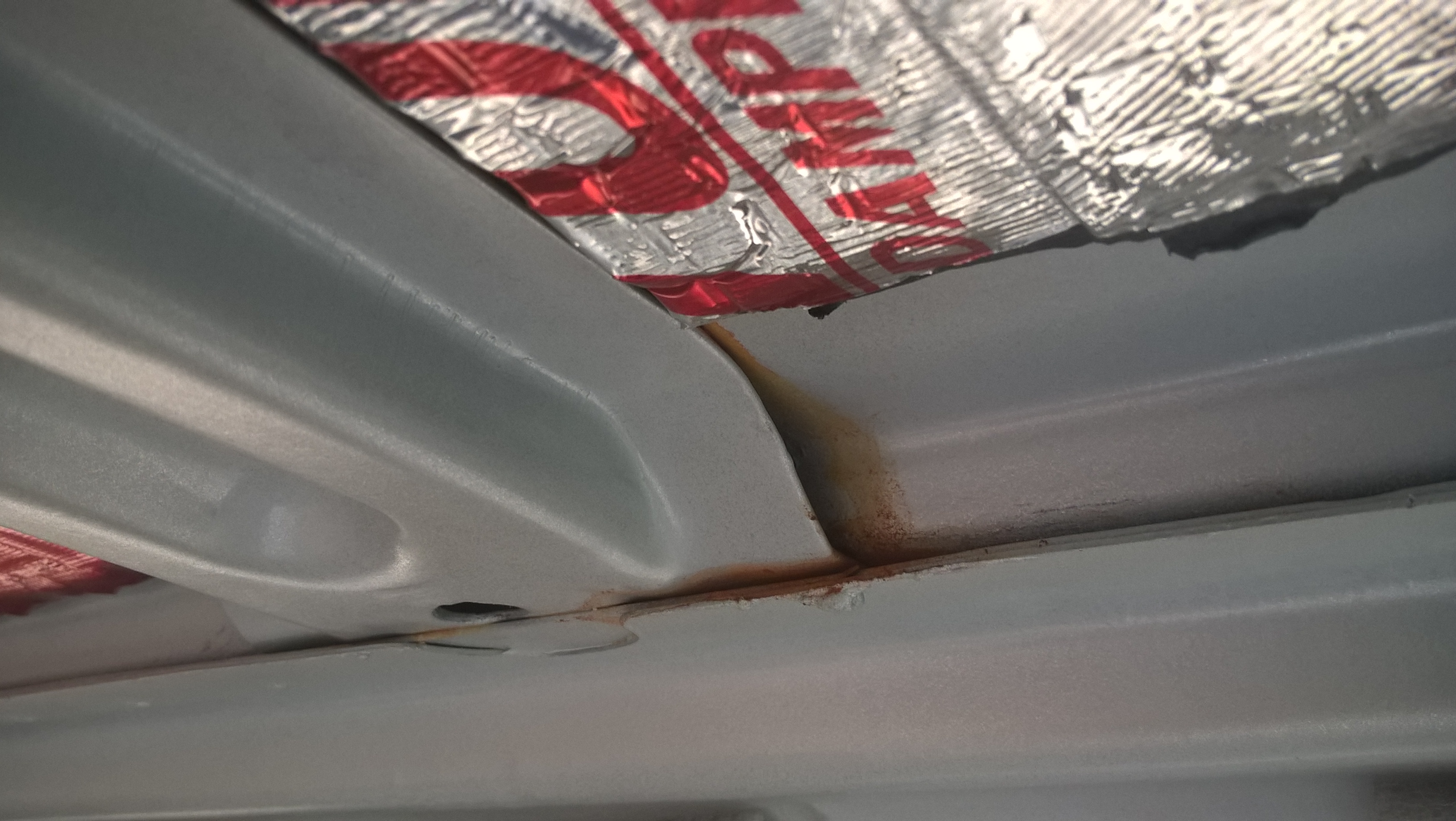

вибра. Конденсат виден
