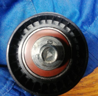

Непрочитанное сообщение четвёрковод » Пн сен 12, 2016 20:15:12
Весёлые картинки.
Ниже то что не просили.
ролик паразит нонейм, шлиц на 14

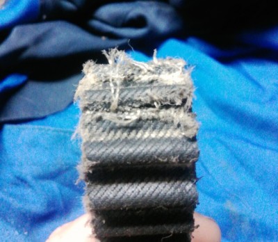

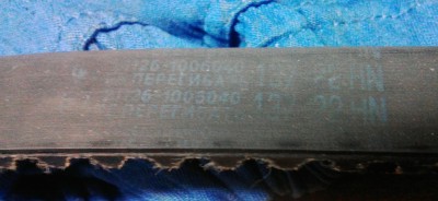

ремень брт 21126, точнее что с ним стало.
Re: Ролики, ремень ГРМ, помпа приоры и десятки
Непрочитанное сообщение Йожык » Пн сен 12, 2016 20:21:48
четвёрковод писал(а):Весёлые картинки.
Натяжник тоже не Gates :no: :no:
четвёрковод писал(а):ремень брт 21126
А говорил, что 2112.
Непрочитанное сообщение четвёрковод » Пн сен 12, 2016 20:32:03
Денис, ты просто запутался в моей писанине, я предложил тогда или к мене приехать вечером нопо светлу или сразу к мотористу, человек вечера ждать не стал и мотор поехал к мотористу, там было вскрытие ,обнаружена невтыковость а при сборке ремень 2112, его конечно сняли и поставили этот брт но не проверили помпу, мотор троить перестал а грохот списали на выжимной. Затем спустя время машину прикатили к мене с диагнозом не заводится ни как, ни стартером ни накатом, я продиагностировал, нашлась причина, устранили мотор завёося и тут я услышал этот грохот владелец сослался на скрвис и сказал что по их понятиям это выжимной, я же указал на помпу и сказал что ездить нельзя и надо делать но владелец решил отсрочить замену помпы дня на три а помпа на следующий день рассыполась совсем и сбросила с себя ремень. Результат этого на моих фотках.

четвёрковод писал(а):Подменные детали не помогли убрать перебои, метки же по легенде проверены были, на улице уже темно было, сам не полез, предложил приехать ко мне завтра пока светло или сразу к мотористу. Вот там у моториста выяснилось что
1 - мотор не втыковый.
2 - ремень грм в сервисе на трассе поставили от мотора 2112.
:-J

Непрочитанное сообщение Йожык » Вт сен 13, 2016 5:09:51
На Гейтсе нет вообще никаких надписей, кроме маленького значка. И металл матовый, а не блестящий.

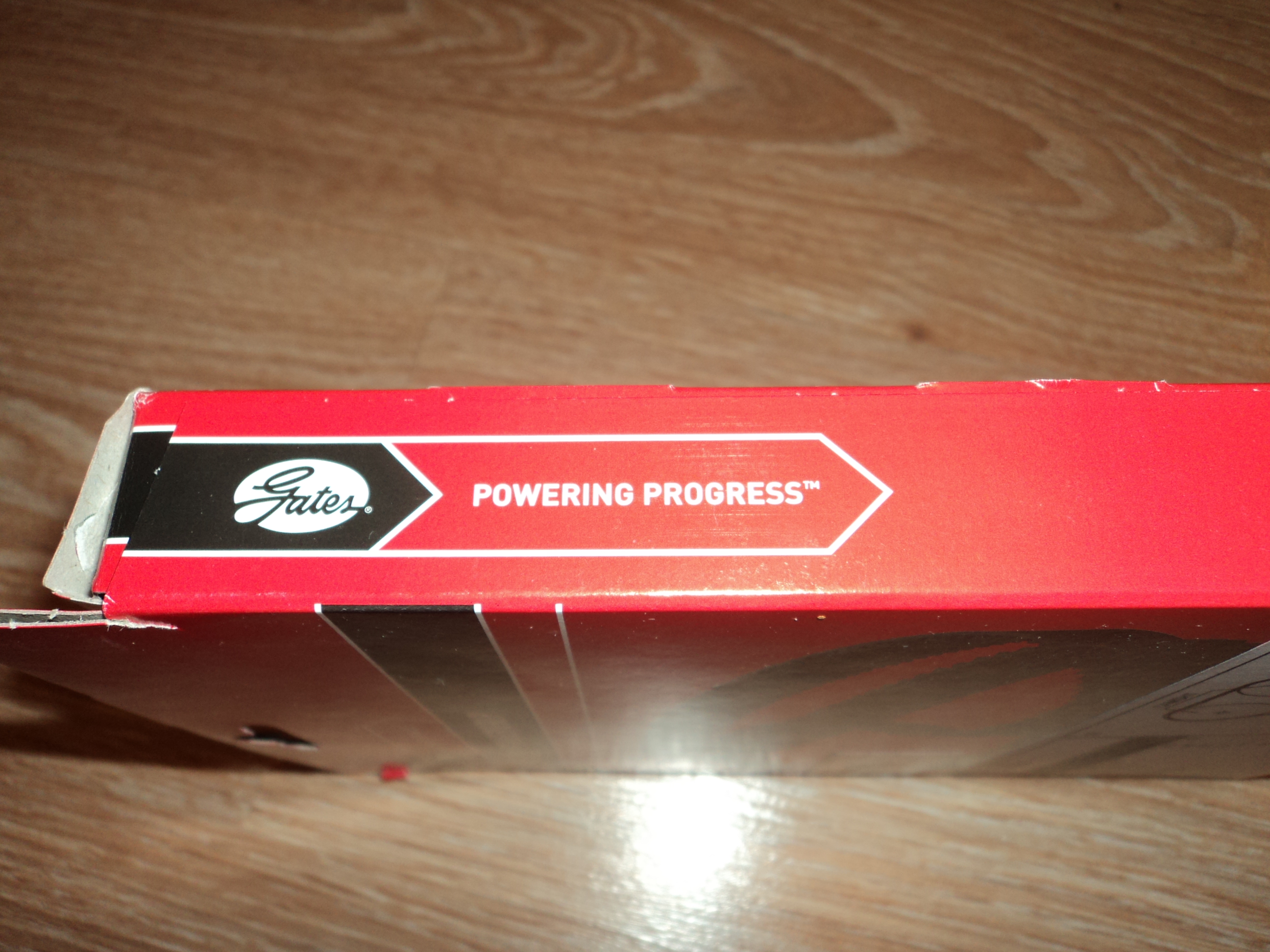

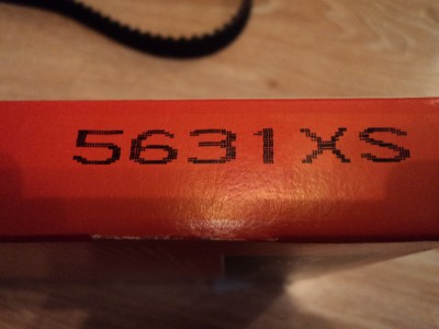

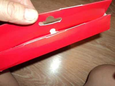

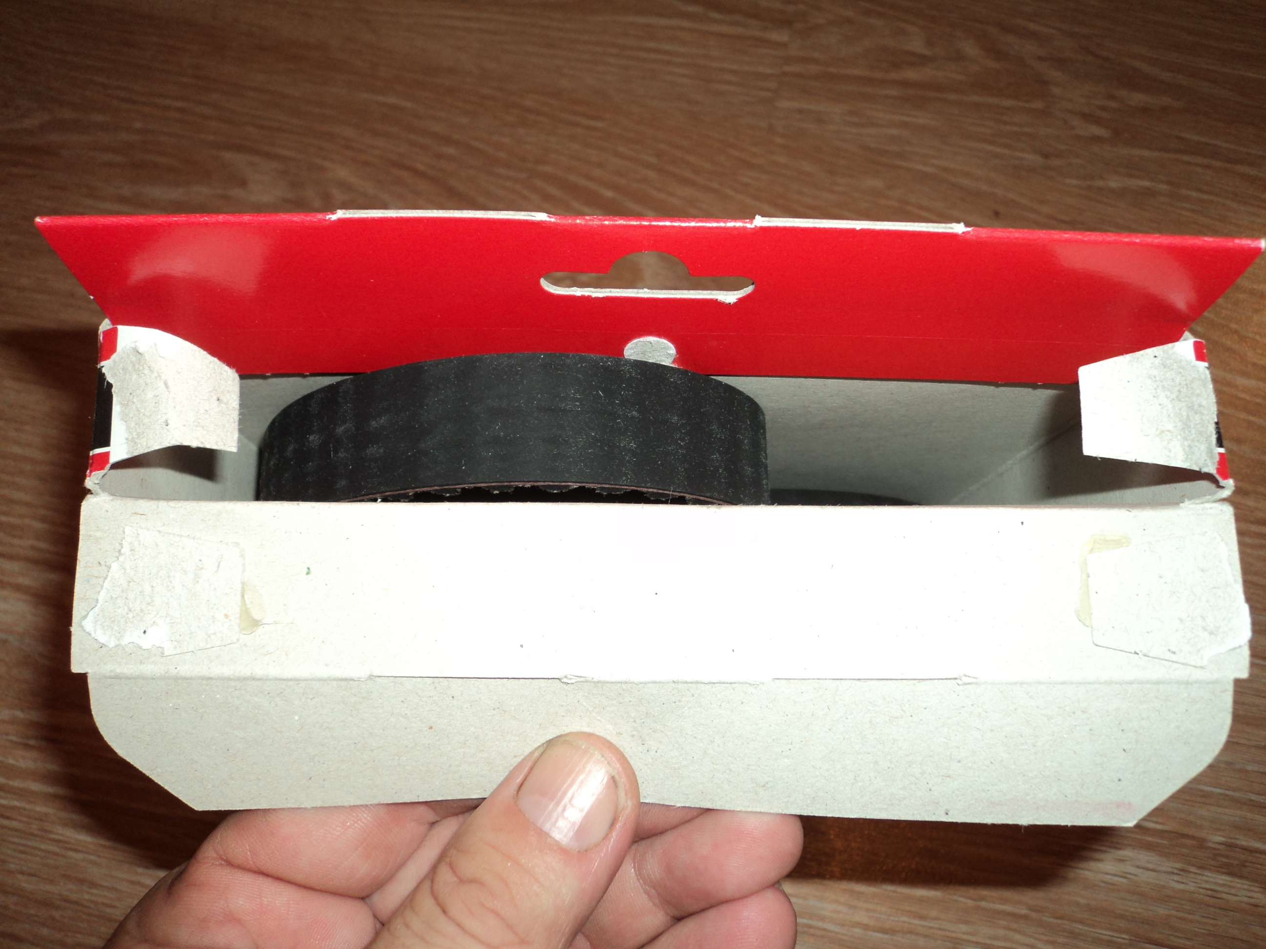

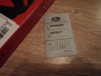

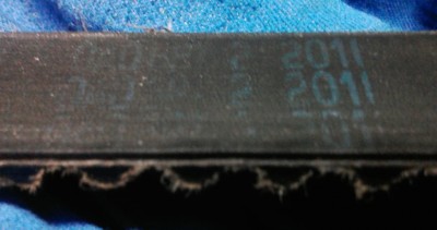

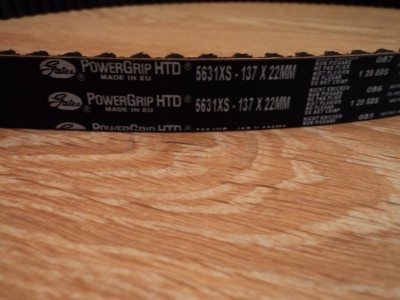

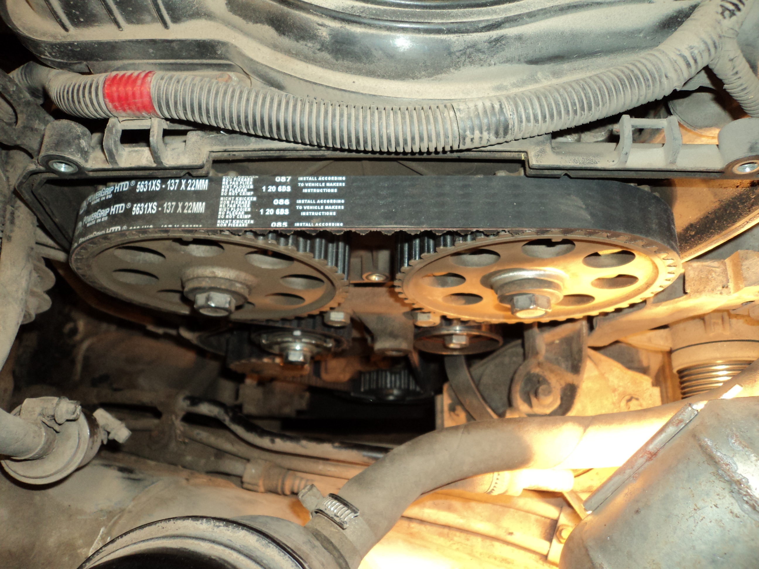

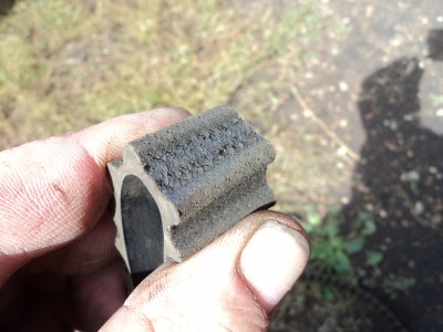

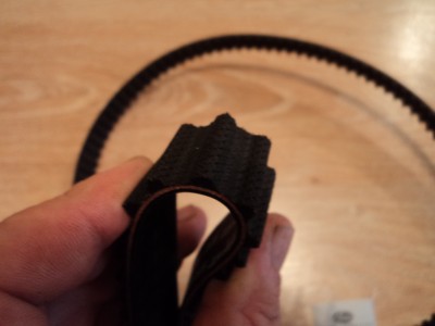

После последнего viewtopic.php?p=603996#p603996 визита в район ремня ГРМ прошло 2,5 года и 57 ткм,на одометре значится цифирь в 167 ткм,а значит недалеко регламентная замена ремня ГРМ на 180 ткм. Но чуйка подсказала,что сей пробег обозначится зимой или около того,а значит будет холодно и некомфортно менять ремень.Посему решил сделать это пока относительно тепло.
Ремень решил взять тот же,что и стоял с завода,Gates.Учитывая,что подделок хватает,поизучал инет,наткнулся на толковое видео.
Смотреть бесплатно,без СМС
[youtube]HnqfV5pLc88[/youtube]
Заказал на Экзисте за 1335 руб.
Внешний вид
Сбоку
Все на клею
Вкладыш
Сам ремень
Проверка на оф.сайте
Проверка ремня.jpg (26.59 КБ) 8378 просмотров
Вроде все на месте,ниче не отпало
Новый ремень
Старый ремень
Насчет роликов.Опорный как новый,не шумит,трогать не стал. Натяжной без люфта,слегка шелестит,добавил чуток смазки.
Толя,насчет твоего вопроса по рядности подшипника натяжного ролика.Вымерил ширину подшипника в натяжном ролике,получилось 13 мм.Учитывая размеры шариков,решил,что он всё-таки однорядный.Так и передай.Извини,что так долго тянул с ответом.Но три года не прошло :)
Насчет помпы.Есть небольшой люфт.Походит пока.
Непрочитанное сообщение Йожык » Ср сен 14, 2016 13:22:47
рустем писал(а):Старый ремень
Мой на 79 выглядел щущуть хуже.
Сообщения: 42184
Благодарил (а): 2709 раз
Поблагодарили: 5092 раза
Непрочитанное сообщение Буйный » Ср сен 14, 2016 19:15:20
Три таких срока ещё б пробежал, без бэ. Рус, спасибо за отчёт и фотки :thum1: .
