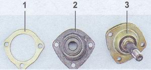

Непрочитанное сообщение Tolik2402 » Вт сен 27, 2016 15:31:07
вот такая, Сань

Непрочитанное сообщение Препод48рус » Вт сен 27, 2016 16:06:42
Ни разу не видел, ни разу не ставил, и все ездит…

Непрочитанное сообщение Буйный » Вт сен 27, 2016 17:49:56
Препод48рус писал(а):Ни разу не видел, ни разу не ставил,
Драааасти,.. эта «прижимная пластина» ставилась ещё на первых копейках и дошла до её схода с конвейера на последних классиках :eptel:. Она прижимает металл пыльника к рычагу, там где на нижнем рычаге этого не требуется по способу установки(под рычаг (!) ).

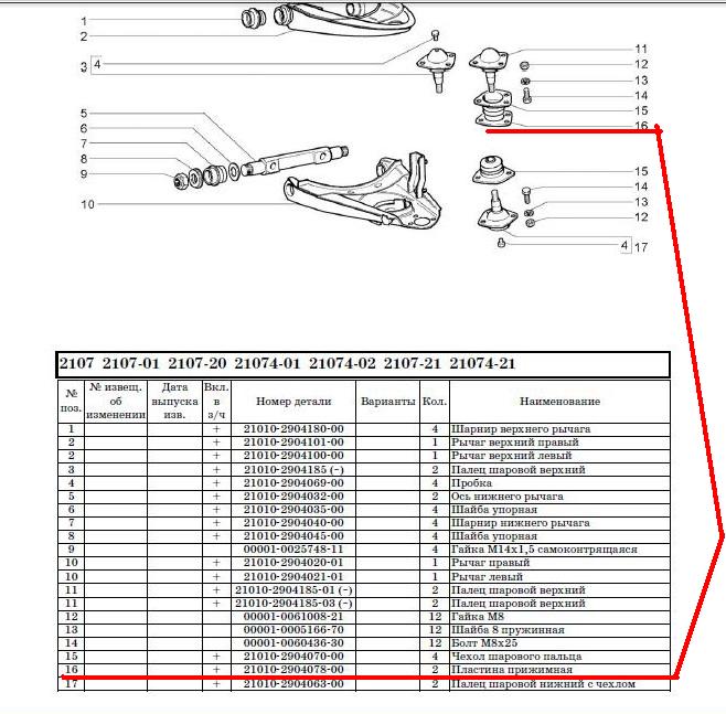

Re: Шаровые и их замена
Непрочитанное сообщение Буйный » Вт сен 27, 2016 18:11:16
Миша писал(а):не на всех шаровые сие присутствует
ЭТО присутствует в комплектации авто. ИМХО, оправданно, если посмотреть конструктив. А если кто-то их выкидывает, то это их право. В продаже в комплекте с опорой они не идут или вы не поняли?
Непрочитанное сообщение Буйный » Вт сен 27, 2016 19:00:38
Миша писал(а):у нее цель прижимать пыльник?
Конечно, учитывая никакую толщину металла пыльника :boss: . И ставится эта хрень только на верхнюю шаровую. На нижней металл пыльника прижимается к рычагу самим корпусом(фланцами) опоры. Я с вас балдею, ребя :eptel: . При конструктиве как у Миши на фото эта пластина, ессно, не нужна.

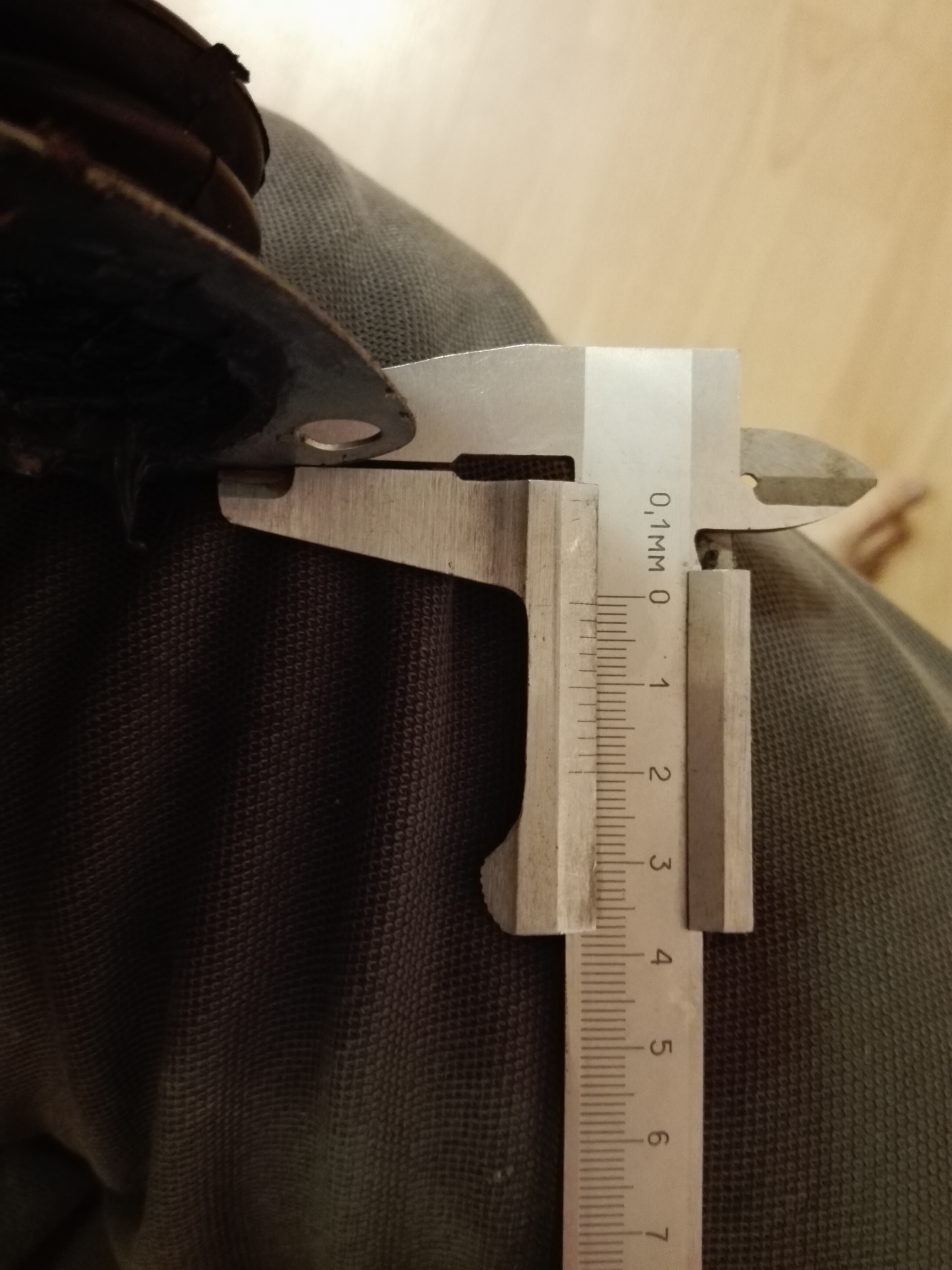

Непрочитанное сообщение Буйный » Вт сен 27, 2016 19:18:15
Препод48рус писал(а):На шаровых трек у пыльника обалденная толщина, у бзака тоже
Давай у компа, без штангеля(он будет завтра) навскидку..сколько? Даю 0,3...0,35мм. Это обалденно при таком диаметре расположения трёх болтов крепления «шара»? Ваше право.
Препод48рус писал(а): у автоваз тоже
Нет таких и не было. Белебей.

Буйный писал(а): Она прижимает металл пыльника к рычагу
Толя,не к рычагу она прижимает,а к корпусу шаровой.
Непрочитанное сообщение Буйный » Вт сен 27, 2016 19:43:59
рустем писал(а):Толя,не к рычагу она прижимает,а к корпусу шаровой.
Ну конечно, опИсался LOL :yes: . Сам как оцениваешь нужность девайса?
Непрочитанное сообщение рустем » Вт сен 27, 2016 19:51:03
Толь,всегда ставлю.
Несколько штук были в обороте. Кто-то на замену привозил шаровые с другим типом пыльника,евойные пластины убирал,они ему не нужны.Приедет кто на замену без этих пластин-поставлю,мне не жалко.
Непрочитанное сообщение Препод48рус » Вт сен 27, 2016 20:11:00
Не угадал, Толь
Добавлено спустя 2 минуты 55 секунд:
Антон, вот я про это и говорю, что сама пластина пыльника достаточно толстая. Причем ни в одном магазине Пипецка таких пластин отдельно не видел, теперь поспрашиваю, повыношу мозг продаванам ☺

Rickrose писал(а):Была такая пластина в сборе на пыльнике, не снималась.
это не она, про которую говорим толщиной миллиметра 3-4
