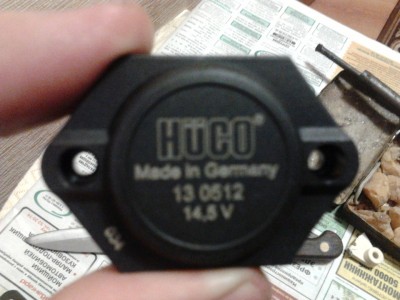

Добавлено спустя 5 минут 28 секунд:
Re: Все вопросы про АККУМУЛЯТОР. ч2
Причём на иномарках давно уже 14.5 вольт таблетки выдают (а при запуске в мороз и до 16, что приводит к частому перегоранию ламп в фарах, если их сразу включают) , а у наших 14 в, и то на деле 13.5...
Добавлено спустя 1 минуту 46 секунд:
Именно что тут и есть мировой заговор производителей. Два три года и на помойку и новое купи.
