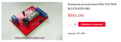

Взвесив все за и против решил установить конвертер пилот и дмрв, дк от калины, бюджет где-то 10к, так что ща пойду поработаю немножко и куплю

Что мда? Машина раритет, расходомер снят с производства давным-давно. А машина мне очень нравится, так как в потоке я на ней один такой, ну и внешность янгтаймера меня не оставляет равнодушным. А с современным ДМРВ, с электронным конвертером вместо механики поедет даже быстрее!
