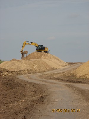

Прокатились с дочей за наш дачный массив, на объездную...
объездная

Непрочитанное сообщение Йожык » Чт июл 05, 2018 12:49:47
andy писал(а): Прокатились с дочей за наш дачный массив, на объездную...
Федеральная трасса Р260 "Таврида".
