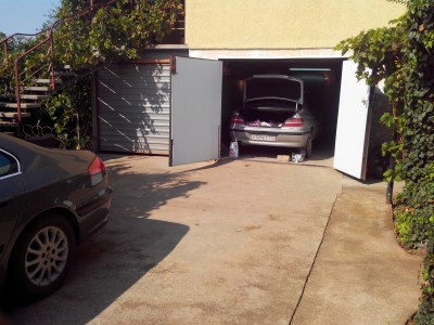

Давненько уже выжимной издавал различные страшные звуки, а стык между коробкой и двигателем был весь в масле. С момента приобретения мной пыжа в далёком 2011м и нынешней датой разница пробега составила 110 тыс. км, а в сцепу я никогда и не заглядывал. По факту это было единственное место в которое я так и не залез в пыже. Датой ремонта было определено 15.09.2018, т.к. на эту дату планов не было от слова совсем, да и более подходящего момента между моей занятостью могло не представиться, решили скидывать коробас :)
Сказано - сделано :)
Всё мешающее было мной скинуто в течении 1 часа и 30 минут :) руки помнят где, что надо открутить :)
А вот дальше интереснее :) объем масла в коробасе 1,9л, а слилось 200 грамм :rlc: сальник первичного вала оказался в ппц страшном состоянии. Тут просто фото без коробки
А вот и виновница торжества

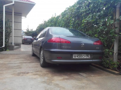

Отмыта, заменены все сальники, люфта первичного вала нет от слова совсем :) Собственно всё было собрано без каких-либо сюрпризов и уже с воскресенья катается без посторонних шумов. Владелец доволен - я тоже :) Кроме владельца 406го в ремонте участвовали владельцы и этих двух авто :D
