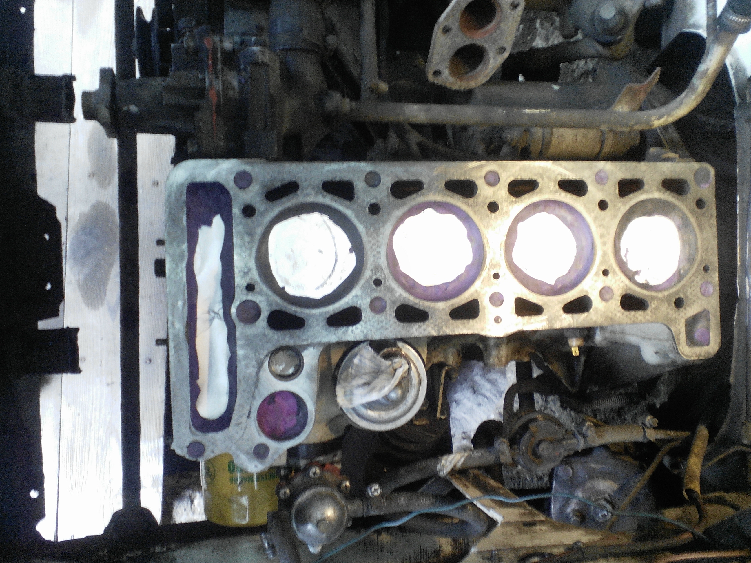

Ребят помогите.
Прогорел выпускной на родной ГБЦ (общий пробег 400т. км. после второго кап. ремонта 120ткм). Срочно купил бу ГБЦ поставил- давят газы в систему охлаждения, масло чистое, на холодную и на горячую, при нагрузке температура подымается. Сделал систему стравливания- в пробке радиатора врезал штуцер и вывел по трубке в расширительный бачок. Пока так ездил. За это время сделал родную голову (прошарошил седло прогоревшего клапана, притер остальные, колпачки заменил). Ставлю родную ГБЦ такая же картина- травят газы. Компрессия по 12.
Сделал переходник из свечи и компрессором в каждый цилиндр давил 8 Атм. Из всех четырех в систему охлаждения травятся пузырьки в радиаторе. снял опять голову, прокладка цела, поверхности почистил, как мог линейкой проверил, поставил прокладку старого образца толстую без герметика (у меня болты ГБЦ старые не на 14) в резьбовых колодцах болтов масло вычистил. Затягиваю по мануалу динаметрический ключем 118Нм. Такая же хрень. Без прокладки ставил ГБЦ- прилегает плотно - не качается.
Трещин визуально нигде нет. Уже голову сломал - как из всех 4-х цилиндров попадает воздух в систему охлаждения?
Попутно- на "тянущихся" болтах на 14 ставятся шайбы или они без шайб.

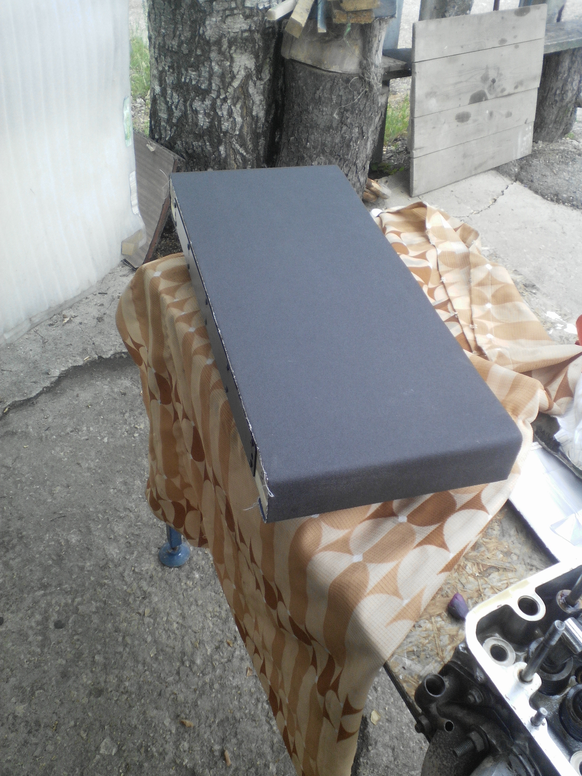

Починился. Купленную б\у ГБЦ отвез на фрезеровку, сразу сняли 1.5мм под газ, опрессовал. Разбирать и снимать блок с еще хорошей поршневой не айс. В конторе где изготавливают деревянные лестницы заказал доску из дуба 25х50, промерил ее- щуп 0.05 не лезет.
Со шкуркой Р100 тер блок. предварительно залепив маслянные каналы. Водянные не закрывал- не получается, потом промыл блок водой.
Переднюю крышку снимал, чтобы открутить натяжитель цепи, поддон не снимал, просто ослабил болты поддона и сорвал его с посадочного места, заодно поменял передний сальник коленвала.
В местах под металлическими кольцами прокладки на блоке остались риски от предыдущей шлифовки кругом. Не стал рисковать герметиком-цемент для ремонта глушителя ABRO покрыл тонко металлические кольца прокладки с обеих сторон при сборке.
Поставил на новые болты Е16.
