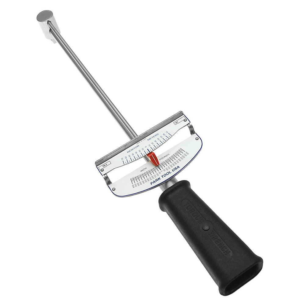

четвёрковод писал(а):
Чт янв 24, 2019 19:33:24
А инструмент есть измеряющий момент?

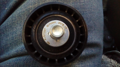

Вот такой. Я им ток ролики ГРМ тяну.

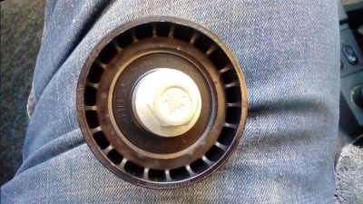

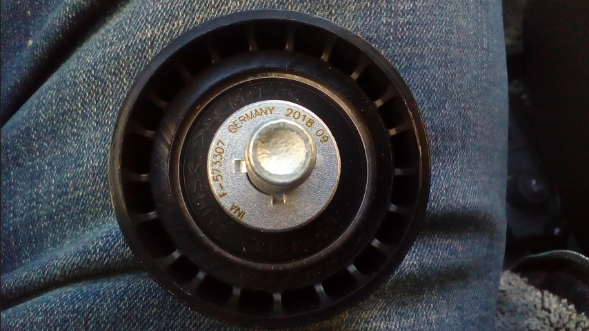

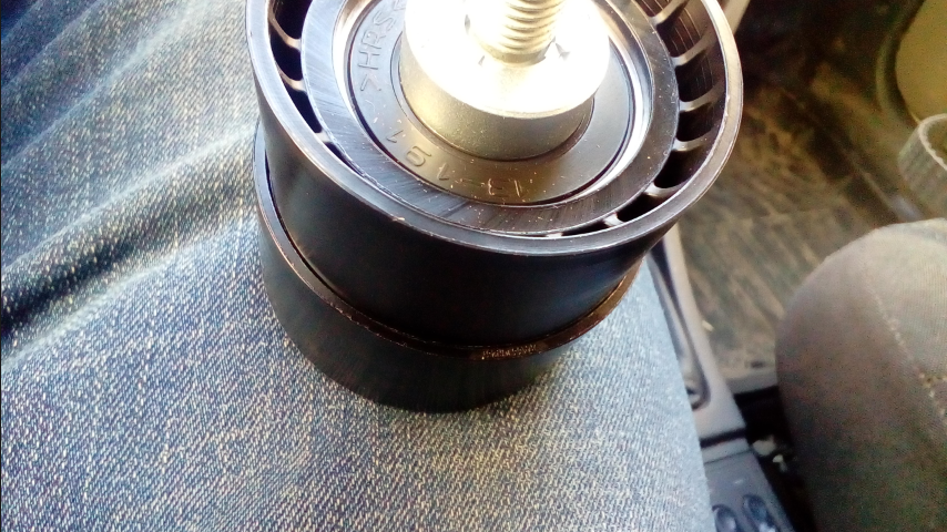

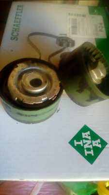

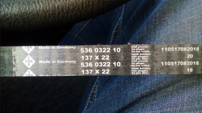

Что в коробке кит INA 21126
Смотрим.
Сообщения: 42423
Благодарил (а): 2741 раз
Поблагодарили: 5063 раза
Уголок приоровода, часть №3.
Непрочитанное сообщение Буйный » Пт фев 15, 2019 5:33:23
И ремень уже не Континенталь в жёлтой коробке, а под своим брендом. Наружное покрытие совсем другое, гладкое. А ролики, вродь те же.

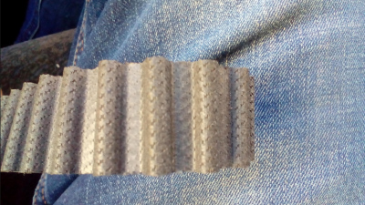

Я ж показывал ремень ,прошедший 167 ткм
Благодарил (а): 214 раз
Поблагодарили: 1435 раз
Непрочитанное сообщение четвёрковод » Вс фев 17, 2019 8:54:21
Признаки подлинности имеются, а признаки подделки?

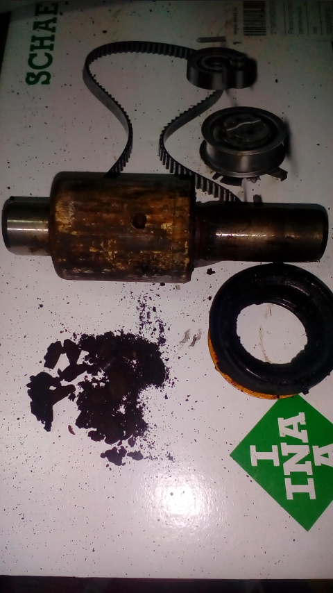

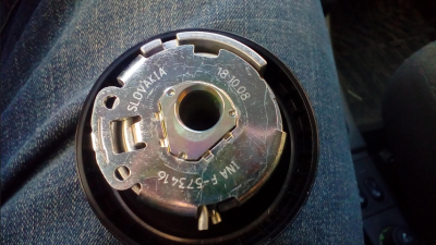

Непрочитанное сообщение четвёрковод » Пн фев 18, 2019 20:47:33

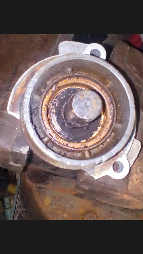

Ну вобщем видно, ТЗА, вторая половина 17 года выпуск.
Главная виновница торжества.
На моторе жутко хрустела и вообще издавала странные звуки. Звуки утихали с прогревом мотора но не полностью.
Ремень работал боком из за неё.
Не текла по штоку хотя люфт просто очевидный.
Контрольное отверстие закрыто заглушкой заводского вида.
В руках проворачивается с трудом.
Ролики стояли TRIALLI.
Автомат работал, подшипник в нём без шумов, мог бы работать дальше после отмывки.
А отмывать надо было смазку которую выкинул паразитный ролик и соответственно стал шуршать.
Общий пробег этого комплекта очевидно маленький, не более 10 тык.
Отправлено спустя 1 минуту 52 секунды:
TRIALLI
Непрочитанное сообщение четвёрковод » Чт фев 21, 2019 18:37:54
Весёлые картинки из серии как это сделано.
Тут можно видеть помимо отливки состояние сальника подшипника.
Что же под сальником?
А под ним сепаратор подшипника, выломал его и вот вам.
Теперь с обратной стороны.
Сорвал крыльчатку, разорвал и выдернул пакет уплотнений. Пружина в хорошем состоянии, манжет резиновый цел, эластичен.
Труха какая то присутствует, чёрная.
Остальная начинка.
Горсть сухой смазки из полости подшипника, сам подшипник демонстрирует отверстие под стопор, к слову через это отверстие вполне реально набить смазку внутрь подшипника, ну и манжет.
Сальник подшипника но внутренняя его сторона, та что в сторону ОЖ работает.
Он был именно в таком виде.
Могу лишь добавить что ни на подшипнике ни на манжетах ни на сальниках ни каких маркеров нет вообще.

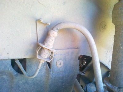

Устали мои тормозные шланги. Решено менять на шнивовские, они длиннее и не так перегибаются при работе подвески. Первое фото моё, второе и третье с тырнета.
Сообщения: 47929
Поблагодарили: 3744 раза
Непрочитанное сообщение Антон80 » Чт мар 07, 2019 9:37:42
Я бы под это дело ещё и рабочие поршни вытащил и посмотрел, почистил. Не сливается вся грязь при обычной замене жидкости.
