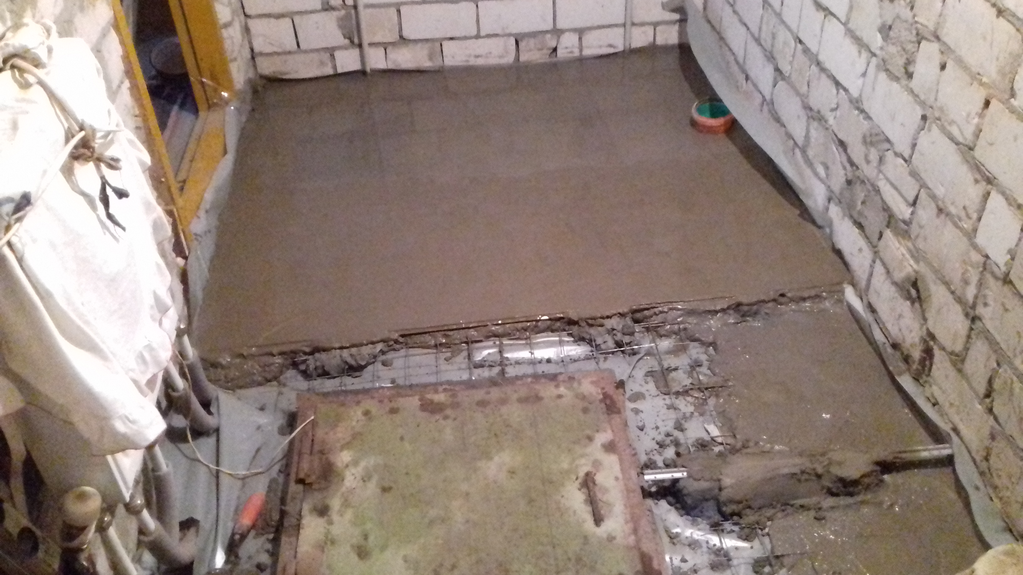

Уважаемые, а в каких случаях надо ложить плёнку под стяжку!? Когда на землю кладём?! А если есть старая стяжка,под которой нету плёнки, то лучге ж не ложить!? Оно ж лучше схватицца к старой стяжке ведь так!?
Будет так называемая «плавающая» стяжка. Если слой более 5...7см, то она будет прекрасно лежать и без прихватки к старому слою, тем более она армирована сеткой.
Всё о стройке, ремонте и отделке жилья - II
Непрочитанное сообщение X-TAZ » Пт май 10, 2019 6:21:39
Там вобще всё такое неодинаковое. Местами земля - там 12 см залито. Местами старая стяжка, на ней залито и 4 и 5 и 7 см местами. Есть ещё металл, которым накрыта яма для станции насосной. На металле тоже 5 см и более залито. Сверху ещё.плитка будет. Должно прокатить .
Но здаётся мне лучше было на старую стяжку лить без плёнки! Схватилось бы со старой и было бы 10 см стяжки. :thumbsup:
Отправлено спустя 1 минуту 51 секунду:
Это дача. Пенсионер никак не определится, то он ничё не хочет на пол, то хочет плитку. То он на сткны хочет пластик обшить, то плитку хочет. Но всётаки к.пластику склоняется. И быстрее и дешевле пл работе, бо говорили цена плитки и пластика одинаковая! :confused:

А зачем пенсионеру вообще ложить стяжку на стяжку для плитки? Я понимаю еще, если бы он линолеум хотел стелить... А так - засыпать соответствующей смесью и сверху плитку, всего делов.

X-TAZ писал(а):
Пт май 10, 2019 6:23:30
Точно прокатит.
