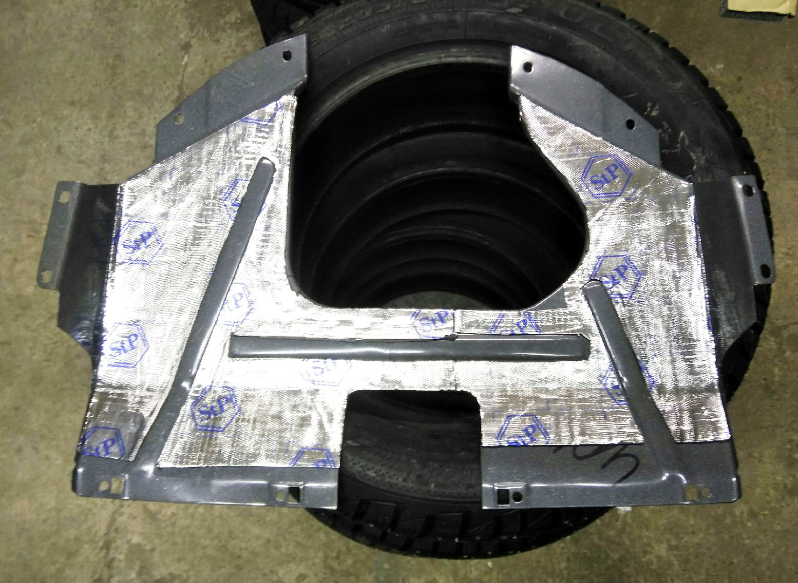

Наконец пришла защита двигателя и кпп, вернее пыльники. По креплению пыльника кпп, его задней части, особо ничего не ясно(буду рад если у кого есть фото), мало информации, что-то вроде такой нашёл, по ходу это я по месту уже буду думать(скорее всего материализуются закладные).
Качество фотографий конечно... Подкачало))
Немного вибры для сглаживания усилителей, чтобы поклеить "акцент премиум" ничего не мешало, хотя клеится он ужасно фигово... :slap: Зато более жесткий стал и не звенит))
Тоже проделал с пыльником кпп.
Постараюсь после завтра внедрить или хотя бы примерить.Пыльник двигателя нужно всё равно подрезать, ибо это 05, а не 01, да и по месту надо будет ещё и под поддон подрезать..
Задача: некоторое шумоподавление(звук должен теряться
в шумке) +защита от пыли, воды (в частности генератора).

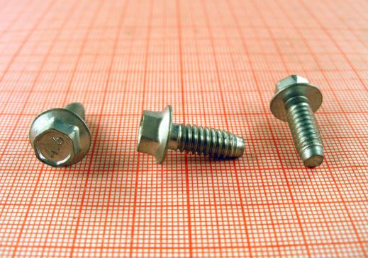

Никаких закладных, тупо отверстия в лонжеронах и винт- саморез 6,4×16мм под ключ на 8
Fox
Сообщения: 3308
Модель авто: 2106 90'
Откуда: Орехово-Зуево
Благодарил (а): 159 раз
Поблагодарили: 224 раза
Лада 2106 Любимая
Непрочитанное сообщение Fox » Вс апр 28, 2019 6:35:24
Буйный писал(а): ↑
Вс апр 28, 2019 5:16:49
Fox писал(а): ↑
Сб апр 27, 2019 20:47:57
Спасибо! Надо будет обдумать это, не сильно я люблю шурупы

Непрочитанное сообщение Fox » Вт апр 30, 2019 20:39:02
Прямо вот не удается нормально позаниматься машинкой... Всякие обстоятельства + работа, ибо теперь выходной у меня 9-го(может 3 или 4 ещё но не факт). :rlc:
По факту новый пыльник на 40-45мм длиннее
Ну это не беда
Вырезал конечно немного не аккуратно полукруг... НУ и фиг с ним, не видно же :psih:

Непрочитанное сообщение Препод48рус » Пн май 06, 2019 12:31:50
Акцент впитывает воду как губка, хотя в этих местах не критично...

Непрочитанное сообщение Haris22 » Пн май 06, 2019 12:33:46
Неровности и не заметно если бы не сказал.

Непрочитанное сообщение Fox » Пн май 06, 2019 13:53:43
Препод48рус писал(а): ↑
Знаю, но и родная(что клеят с завода на защиты) тоже хорошо это делает...
Haris22 писал(а): ↑
Спасибо. Оно и снизу не заметно. Пришло подогнуть немного защиту по итогу, было место, где в поддон могло упираться.
Пыльник кпп не подходит из-за другого выпуска... Будем пилить!
