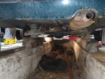

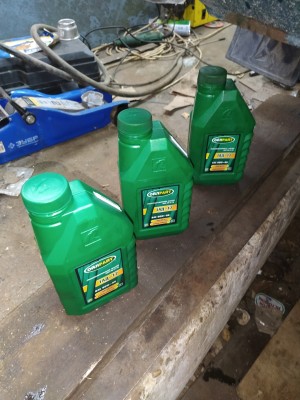

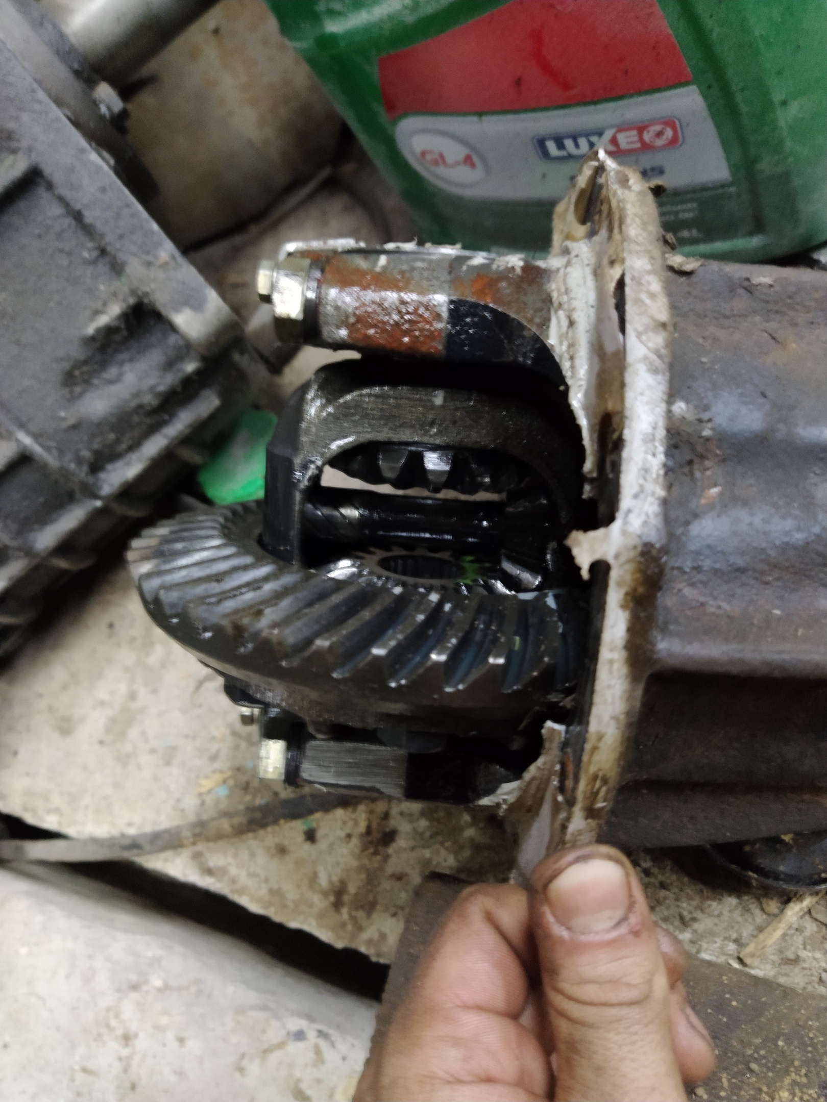

Здарова мужики, в общем две недели назад у меня отхлебнул редуктор на скорости 160. Вскрытие показало одна шестерня в диффе развалилась нахрен на кусочки, собирал по всему чулку куски. Неделю я его искал, купил за полторы тысячи, шестерни идеал, люфт нормас, ну и внедрил сегодня тащем-та. В третий раз за год, блин. Ну вроде всё ровно, не воет, не жужит, я доволен. К сезону готов.
Барыги на авито просили за редуктор 3-4 тысячи, совсем офигели. :devil:

Да уж выбор спорный, но третий раз покупать дорогое и хорошее не поднялась рука! :psih:
Ну ничего в холода никаких жестких нагрузок сразу, сначала прогревать буду.
