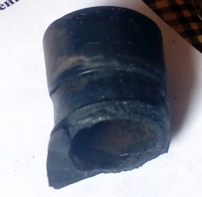

Ну вообщем, ключ на 30 помог, из-под датчика не капает.
Шлангочку с коллектора отрезал на сантим, поставил советский хомутик с болтиком и гаечкой - не капает.
Один день радовался, на следующий вижу - под машиной лужа тосола.
Побежало там, где не трогал, на втором конце шлангочки печки (первый-то я снимал). Просто пережало хомутиком.
Тоже обрезал на сантим, одел и затянул, вроде не капает.
Но, на всякий случай комплектик из этих двух шлангочек прикупил, пусть в гараже валяется.
Ну и тосола литрушку пришлось докупить, а то в расширительном бачке упало ниже минимума.

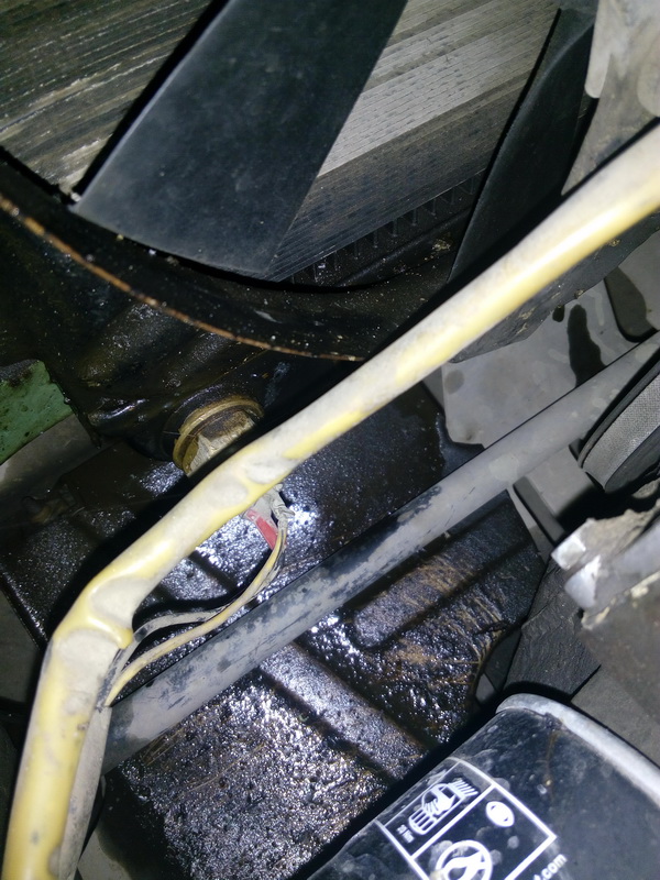

Непрочитанное сообщение PECHKIN » Вт ноя 12, 2019 17:29:11
Как обычно, нА зиму, случается что-то с охлаждением. Я-то давненько уже заметил, что под радиатором мокреет, но тут уж даже жена спросила, когда заехали в гараж - а что это у тебя дым из-под капота? Видно, пришло его время. Посмотрел в своих записях, в 2002 ставил новый радиатор, с тех пор прошел около 150 тыщ.
А может быть, забыл записать, чего-то мне кажется, что он у меня не так давно, ну лет 5-7. Не помню, просто он как новенький.
Вот такая бяда

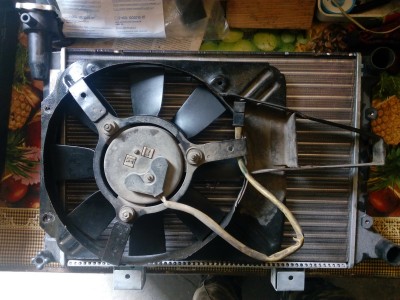

Непрочитанное сообщение PECHKIN » Вс ноя 17, 2019 21:19:00
Кстати, резина патрубков, что купил, какая-то мягкая. Старые патрубки я не мог так жамкать, а тут просто как эспандер.
Что касается электровентилятора, то кожух его как бы ложится на отверстия радиатора, но раньше верхний край цеплялся за медный сверху а у алюминиевого кожух не достает до края. Ну то ладно, кроме этого надо подкладывать шайбы, а может даже и гайки, потому что вентилятор мордой просто упирается в радик.
Кстати, вентилятор рабочий, а то я уже начал сомневаться.
