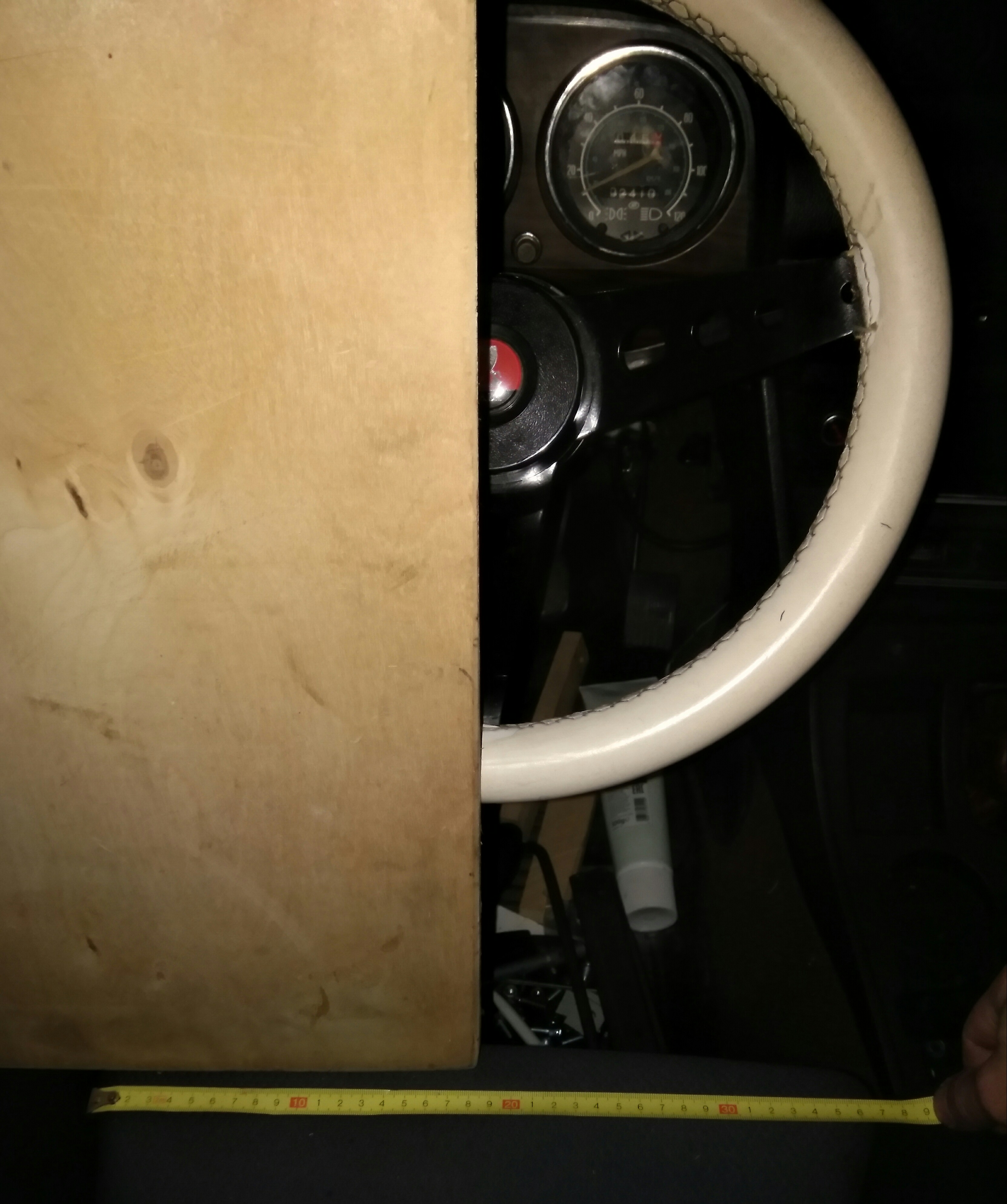

Как люди так просто берут и ставят другие сиденья в классику? :eptel:
Помимо того, что крайние крепления на 49мм выше, так ещё и переднее, что не тоннеле, располагается ниже.
Его также нужно поднимать, но уже на 20мм, поскольку оно идет параллельно тоннелю, без каких-либо подъёмов, как со стороны порога..
Если поднять, то всё сразу ровно становится
Измерения проводил по уровню, калибровка по кузову и далее фанерка(для выявления "винта", о котором выше написал), со стороны порога понадобилось подложить ещё 3 шайбы к 3м "заводским", что даёт 4.5мм подъёма. Шайбы - это лишь временное решение, на смену которому придут пластины.
Пришлось подточить запорную часть салазок(не используемую часть), чтобы она вошла в параллель с приварными пластинами фиксатора и можно было подкладывать не 3 шайбы, а меньше, ибо они цепляют плоское кресло.
Ну и примерно так
Старые чехлы прекрасно подходят под новые кресла =)
И да, руль теперь наконец то ровно по середине - это прямо какое то достижение! :thumbsup:

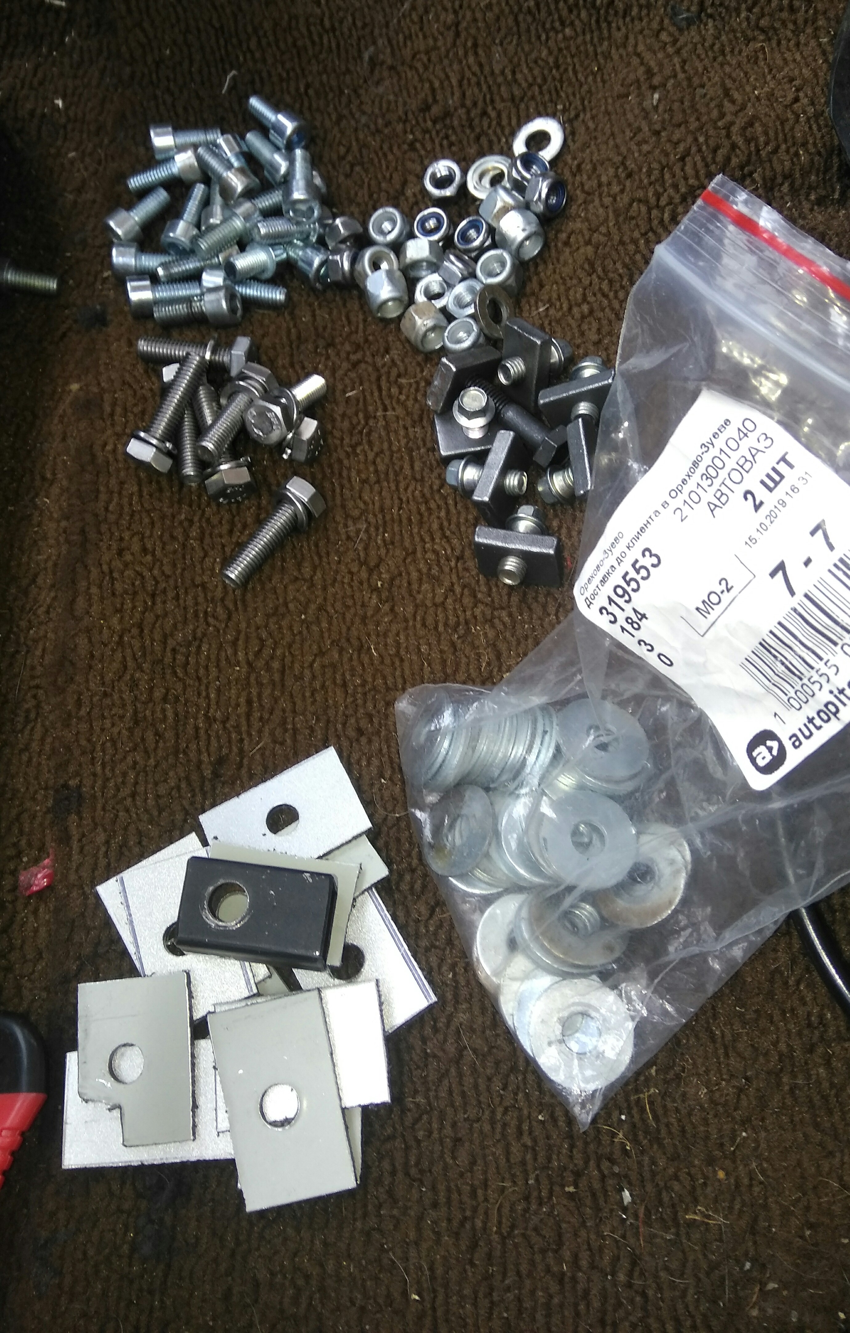

Да уж, педали все равно где-то справа остаются :eptel: Но это, в принципе, решаемо, однако даже так уже много лучше, чем с завода :thumbsup:
Огромная куча метизов нужна конечно, использовал болты под шестигранник-мне так показалось удобнее разбирать и собирать внутри полости профиля.
И да, в итоге нашел 20й профиль (на фото чёрненький), отпилил, просверлил, покрасил.
Широкие квадраты это композитный пластик-за место шайб, так что... Композитные материалы в моей машине тоже присутствует (эдакий маркетинг).

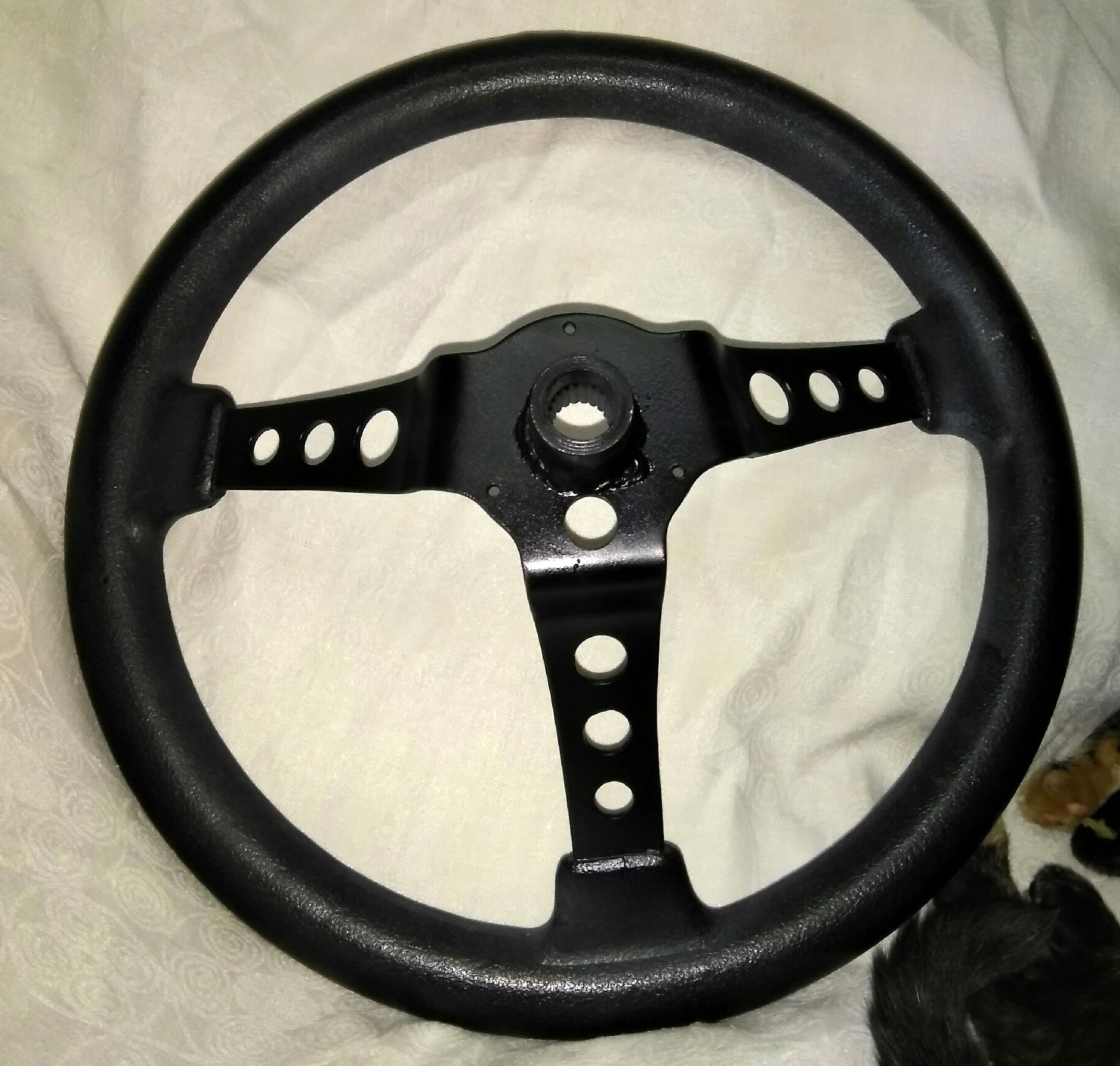

Решил тут заняться рулем... Кто угадает что за руль? Подскажу лишь, что аналогичный ставился с завода на один из "народных" автомобилей нашей страны. Он на завершающей стадии, готовность самого "каркаса" уже процентов 70, покраска лишь демонстрационная - мне хотелось попробовать залачить матовую краску, вроде эффект что надо получается, далее всё это снова обдеру, загрунтую да покрашу(после финальных подгонок).
Вопрос ещё стоит с кнопкой сигнала - не придумал, но буду рад подсказкам и советам :preved:

Непрочитанное сообщение Haris22 » Вт дек 10, 2019 17:12:39
Спорт версия?

Если говорить а загадку, то нет, машина была совсем овощной с максимальной скоростью 130км/ч :psih: И да, это даже был ВАЗ.
По кнопочке пока такую(часть контейнера от еды) придумал + китайская кнопочка от "спортивного руля"(пока нет в наличии, но углубление будет ею занято). :rlc:
Но мыслей других нет

Непрочитанное сообщение Буйный » Вт дек 10, 2019 17:30:48
Fox писал(а):
Вт дек 10, 2019 16:29:49
Нет версий :i
Отправлено спустя 4 минуты 7 секунд:
Ден сказал с Оки :psih: . А ведь и да, было такое.

Непрочитанное сообщение prostovanzo » Вт дек 10, 2019 17:44:13
Oka oka!)

Непрочитанное сообщение Fox » Вт дек 10, 2019 17:47:06
Нет версий
Ну воот :look: Конечно это Ока. Интересно, что вообще выдало?
Изначально этот руль стоял на моей 04, там она мне досталась как конструктор.
Стоял там это руль(на фото без кожуха, но так он в полном комплекте был) и был мне весьма удобен, потому я его снял как то и продал машину со стоковым. Кстати, четверка была моей ровесницей, потому не надо думать, что я колхозник, но ввиду того, что досталась она мне без салона, то и собирал я из того, что было и конечно я мог поставить родные приборы, но связал переходной жгут проводки с 05 косы, на 06 приборы с в панели 07, которая настолько голая была, что ещё и пришлось клепать крепления :rlc: Продал, в итоге, с 07 панелью, типа по заводу. Могу как нить подробнее рассказать.
Ну так вот взял я этот руль, да попилил.
Вообще это можно считать кощунством, но я преследовал цель избавиться от резинки на руле, которая сильно топорщилась и не вставала в пазы, уже ввиду возраста(не удивлюсь, если руль старше меня), да и кнопка сигнала сама периодически вываливалась(даже несмотря на доработки ввиду распорного кольца), давая о себе знать характерным сигналом :slap:
Уж чего мне стоило сделать эти отверстия ровно, в кривых, как оказалось, спицах... Напильником, постоянно вымеряя, я потратил часа 3, потом понял, что спицы имеют разное сужение и ещё пару часов ушло на состыковки всех размеров. :eptel:

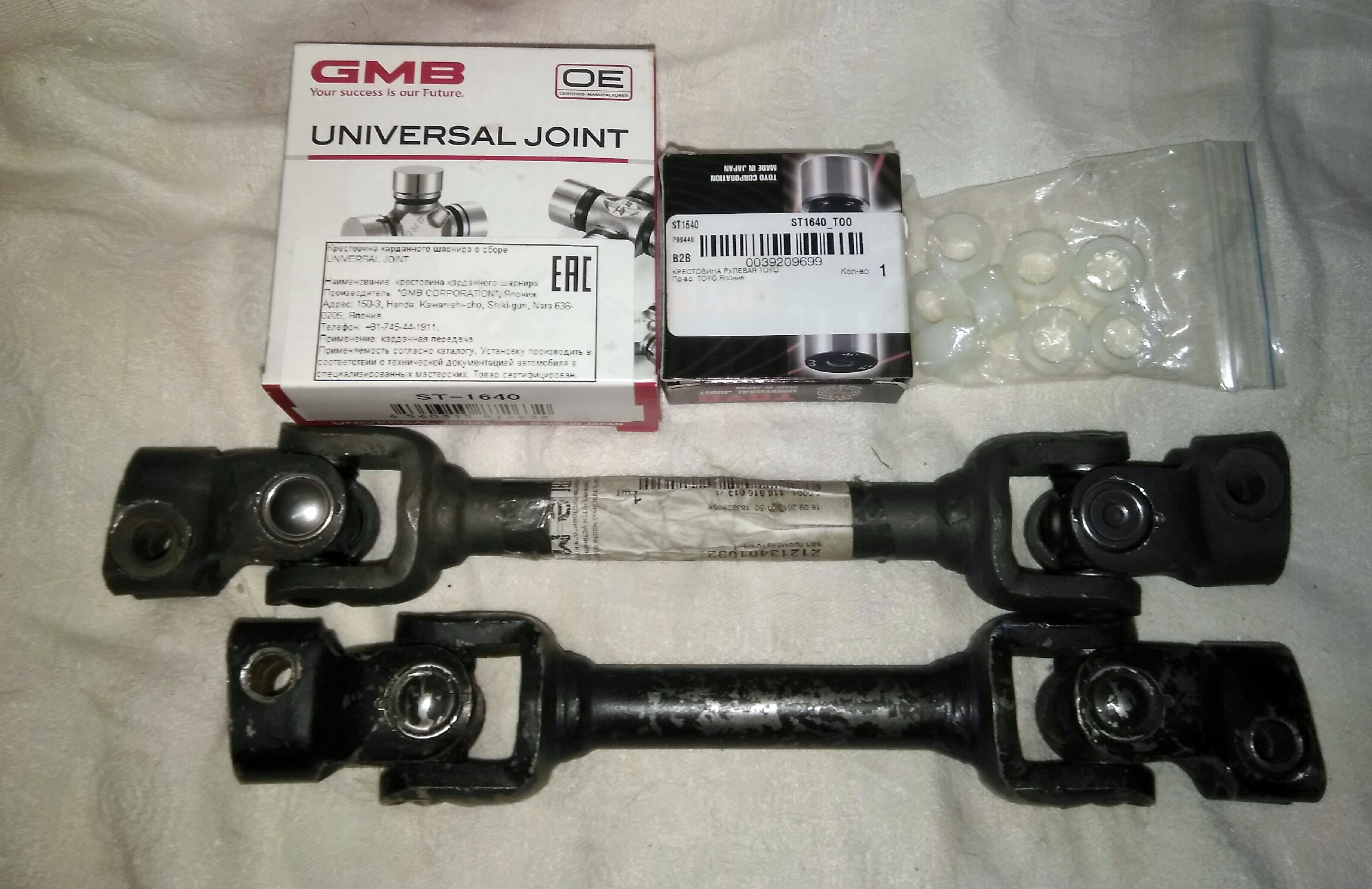

Также занялся тут рулевыми валами... Сверху вал от Нивы. Кстати, крестовинка мне больше всего понравилась от gmb - будет время и я напишу чем.
Отправлено спустя 1 час 18 минут 59 секунд:
Подумал, что мне некогда будет потом.
Итак, по иголочкам. Иголочки у gmb длиннее и их количество больше, а если точнее, то 19штук и 6.6 мм, визуально же, по качеству обработки они также выигрыают. У Йато длина иглы 6мм и их всего 17 штук. По цене, кстати говоря, они примерно одинаковы.
Чашечки также разные, честно говоря, у gmb они имеют какую то сеточку посередине и как бы кажется, что смазка там проходит, но вряд ли... Однако фото прилагаю, а вообще даже по фото вид чашек много солиднее у gmb. Также разница в весе 1грамм(мало ли интересно) - 7 против 8 у gmb.
Сами крестовины примерно одинаковы по качеству обработки.
Но в итоге я использовал лишь крестовины, а заточил всё опять в капролоктановые втулки. :rlc: Было бы у меня две крестовины gmb, то я бы ещё подумал.
Вал от Нивы длиннее на 30мм и я планирую это использовать...
