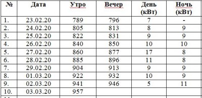

Завел даже табличку по снятию показаний

То есть, сегодня обесточу на ночь котел и буду смотреть результаты. Завтра - холодильник, и так далее...

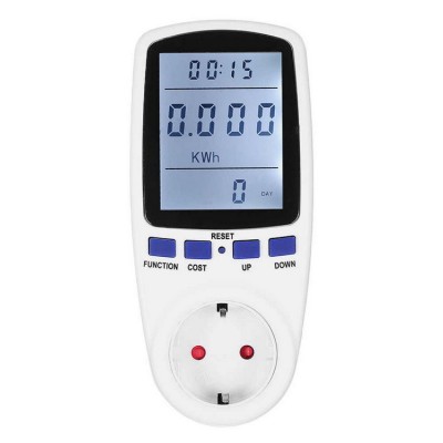

у знакомого электрика нет ваттметра одолжить тебе на несколько дней? У меня типа такого, как на картинке, удобная штука для тестирования потребителей
Гм, никогда такой не пользовался,куда втыкать и что смотреть не в курсе, надо погуглить.

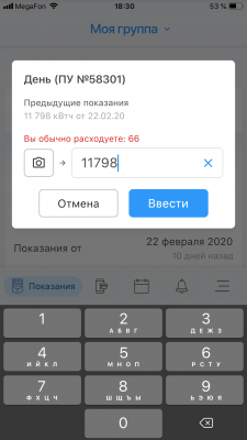

Мои показания. Ночью работает только холодильник

втыкается в розетку, а в него уже потребитель, показывает текущее потребление в прямом эфире, запоминает максимальное значение потребителя, а так же всегда можно глянуть сколько намотал потребитель пока измерительный прибор его замерял. :hitro: Короче удобная штука.

Тут действительно поможет ваттметр. Он покажет сколько жрёт котёл. Должен до 150 ватт. Я так понимаю это можно и в амперах замерить. 150/220 равно 0.68 А. Точная макс мощность котла в характеристиках пишется!

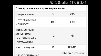

А вот и наш турбо уно - 130 ватт!
http://ru.ariston-pro.com/product/537636/
Отправлено спустя 3 минуты 46 секунд:
130/220 равно 0.59 амер ! Замеряй во время работы горелки! И станет шото понятно. Замерять надо без стабилизатора. Ну или со стабом. И тогда плнятно скоко жрёт стаб . Кстати у меня советский стаб подключен на комп и телефизор. Там написано мощность холостого хода 50 ватт! А общая мощность 315 ватт.
