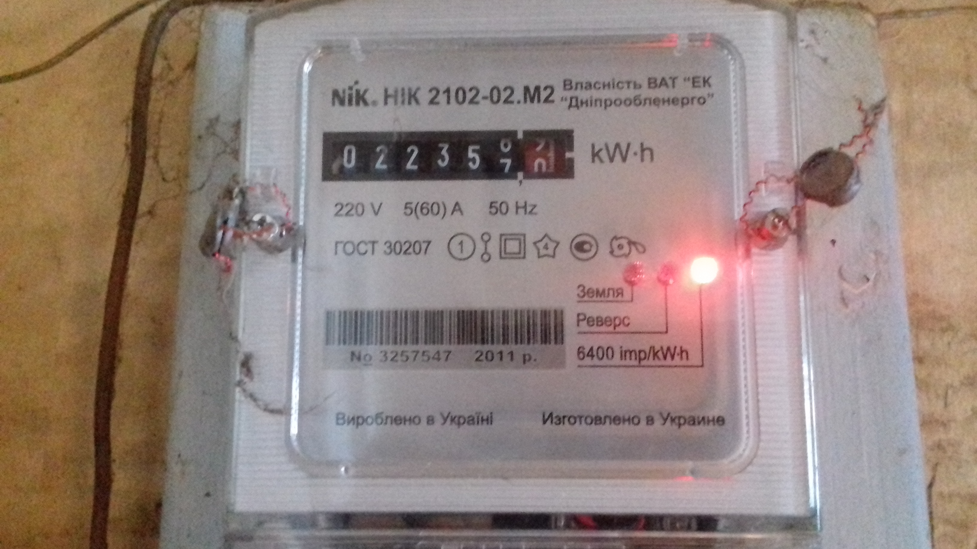

Вообщем, я же не написал самого главного! С момента выключения котла, то есть с 10 вечера до 7 утра ушло 2 (два!) киловатта! Но не 8-10 же!
Причем, как вечером "земля" не горела, так и утром, до момента втыкания котла в розетку! После подключения лампочка земли тут как тут.
Да, насчет стабилизатора, сейчас котел подключен напрямую в розетку, но потери все-равно идут, раз "земля" горит.. То есть, стаб не при делах.

На самом деле - не знаю. НО! У меня "земля" горела всегда! И у многих она горит. Однако, показания еще наматывало в пределах разумного. Скачок у меня пришелся на декабрь-январь-февраль, именно на интенсивную работу отопления. Я сразу-то и не понял, в декабре ну намотало больше, так зима, в январе я уже насторожился, а вот под конец февраля забил тревогу и понял, что что-то не так... :hmmm:

PECHKIN, что за «земля» у тебя горит и где?

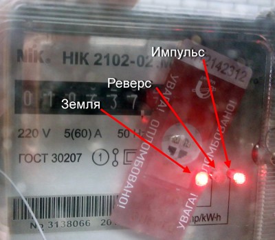

Я тож стеснялся задать этот вопрос про лампочку «земля».
Отправлено спустя 2 минуты 6 секунд:
Загуглил. Первое , что нашёл :Индикатор «Земля» , фиксирует факт неравенства токов в цепи фазы и нуля. Горящий индикатор сигнализирует о неисправности электропроводки в квартире и бытовых приборов. Проще говоря происходит утечка тока на металлические конструкции здания (водопроводные трубы, арматуру, батареи отопления, канализацию) или на проводник заземление если у вас трехпроводная сеть. При этом учет реально потребляемой энергии не совсем верен есть погрешность ( вы платите больше, чем нужно) .
Выявить неисправность приборов можно так. Выключите все лампочки и бытовые приборы из розеток.. Если индикатор не погас значит неисправна электропроводка -вызывайте электрика. Если погас, то неисправен какой то электроприбор, включайте их по одному и смотрите на индикатор. При включении неисправного прибора индикатор загорится.
PS.Индикатор может гореть и от вполне исправных приборов в которых установлен сетевой фильтр например компьютерный сетевой фильтр, иногда загорается при подключении некоторых стиральных машин. В таких случаях нужно разбираться индивидуально.

Иван64 писал(а): ↑
Ср мар 04, 2020 16:11:14
Буйный писал(а): ↑
Ср мар 04, 2020 17:16:49
Наша песня хороша...
Кстати, судя по гуглу, это очень востребованная неисправность и если набрать - "горит земля" на счетчике, то оч много ответов, все однотипные, правда, с одного места слизанные, в основном.

Как я понимаю, эта "земля" означает, что есть условия для срабатывания УЗО, если бы оно было.

Почему оно меня заинтересовало? Потому что, сам того не понимая, при выдергивании вилки котла из розетки, а точнее, из стабилизатора, 3-го вечером и при последующем втыкании этой же вилки в розетку 4-го утром, я мог ненароком изменить фазность питания котла.
Вы улавливаете ход моих мыслей?
Просто, вот сейчас, когда и котел включен, мне кажется, что и счетчик мотает нормально!
Конечно, это надо еще понаблюдать, но судя по динамике изменения показаний счетчика на протяжении крайних 3 часов, я думаю, что так оно и есть! :beer2:

Антон80 писал(а): ↑
Ср мар 04, 2020 17:39:14
все правильно, но если бы стояло узо или диф, то они бы никогда бы не включились при утечке
Отправлено спустя 4 минуты 26 секунд:
PECHKIN, какие продвинутые у вас счетчики, у нас таких я не встречал. У нас вместо этой лампочки ставят дифавтомат и быстро находят утечку
