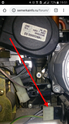

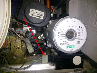

Продолжаю изучать теорию по своему котлу Аристон-Уно. Скачал все инструкции, смотрю видео, уже морально готов к снятию кожуха котла и примерно представляю, где там насос...
Интересно, а если вот этот проводок вообще скинуть, который идет от насоса на кожух котла, то насос не будет работать?
Мля, так не хочется менять старый насос, который нормально работает, но вместе с тем качает еще кучу бабла...
:beer2: на фото не уно! Это класс, эджис, бс. Но не уно!

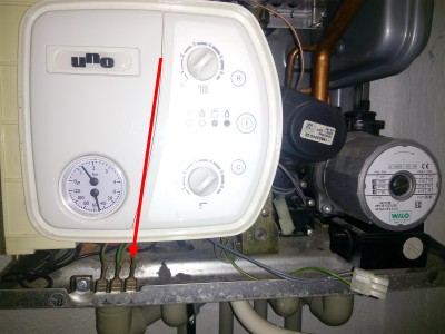

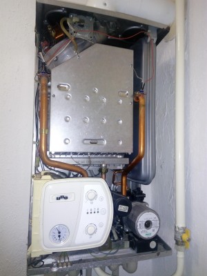

Где тебе его сфоткать, чтоб ты поверил? Вот инструкция к нему, которая шла с магазина.

Непрочитанное сообщение X-TAZ » Чт мар 05, 2020 18:44:27
(w00t) а. Так там было другое фото! А терь уно! А было это -

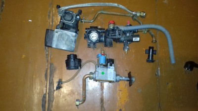

Я тут токошо беретту сити разобрал. Гы

LOL а мыэкотёл разбираем! Гггг :confused:
А похоже! Только некоторые запчасти местами переставлены.
Не, ну это жах, в каком состоянии котел! Мой же - как только из магазина!
вот драил токошо этот котёл и поняв шо я лошара. Ну не стоит этот котёл в таком состоянии 2500 грн. Ещё и без теплообменника! Тут канешно если прожарицца надэним - то да- дило ьудэ!
