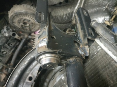

Рассмотрел свою старую ступицу, видать там с резьбой действительно все было печально :slap:

PECHKIN писал(а):
Вт апр 21, 2020 16:22:14
Конечно. Я на заре 90-х рассверливал под метчик М14х1,25 и болтяру от Космича 41-го ставил.

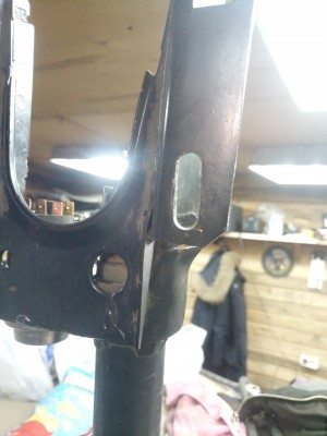

Непрочитанное сообщение PECHKIN » Ср апр 29, 2020 9:45:36
О-хо-хо, старость не радость...
А я-то думаю, что это у меня руль как-то пониже стал.
Пока даже не представляю, как это там можно будет исправить.

ВАЗ-21074 Боевая подруга
Непрочитанное сообщение Препод48рус » Ср апр 29, 2020 12:04:52
пластиной, на болты или заклепки
Непрочитанное сообщение PECHKIN » Ср апр 29, 2020 13:43:10
пластиной, на болты
Вот-вот, хотелось бы обойтись без огненно-сварочных работ.
На выходных буду смотреть, что там можно сделать.
Непрочитанное сообщение Препод48рус » Ср апр 29, 2020 15:18:45
пластиной, на болты
снимай приборку, возможно придется центральные воздуховоды снять, у меня на семерке были похожие надрывы металла, пластинами укрепил и ездил

Непрочитанное сообщение Rickrose » Ср апр 29, 2020 16:08:42
Тоже самое примерно было. Заваривали. Ушло пару минут, чтобы заварить. А вот разбирал всю эту конструкцию и собирал где-то час.
Отправлено спустя 5 минут 55 секунд:
Как-то закреплять это может быть ненадолго, а так один раз заварить и уже надолго

Непрочитанное сообщение PECHKIN » Ср апр 29, 2020 17:33:41
Ср апр 29, 2020 14:25:33
не на карантине?
не, работаю в обычном режиме, т-т-т
Отправлено спустя 5 минут 28 секунд:
Rickrose писал(а):
Ср апр 29, 2020 16:14:37
согласен, если б дома была сварка. Вообщем, я так понял, что надо разбирать и смотреть, а там видно будет.
Мля, как не хочется в эту приборку лезть, а шо делать, надо...

Непрочитанное сообщение Миша » Ср апр 29, 2020 17:59:08
у тебя бинокль лопнул. а тут лопнула поперечина, на которой это все висит..

Непрочитанное сообщение Rickrose » Ср апр 29, 2020 18:08:47
думаешь можно починить с помощью пластины и болта?
