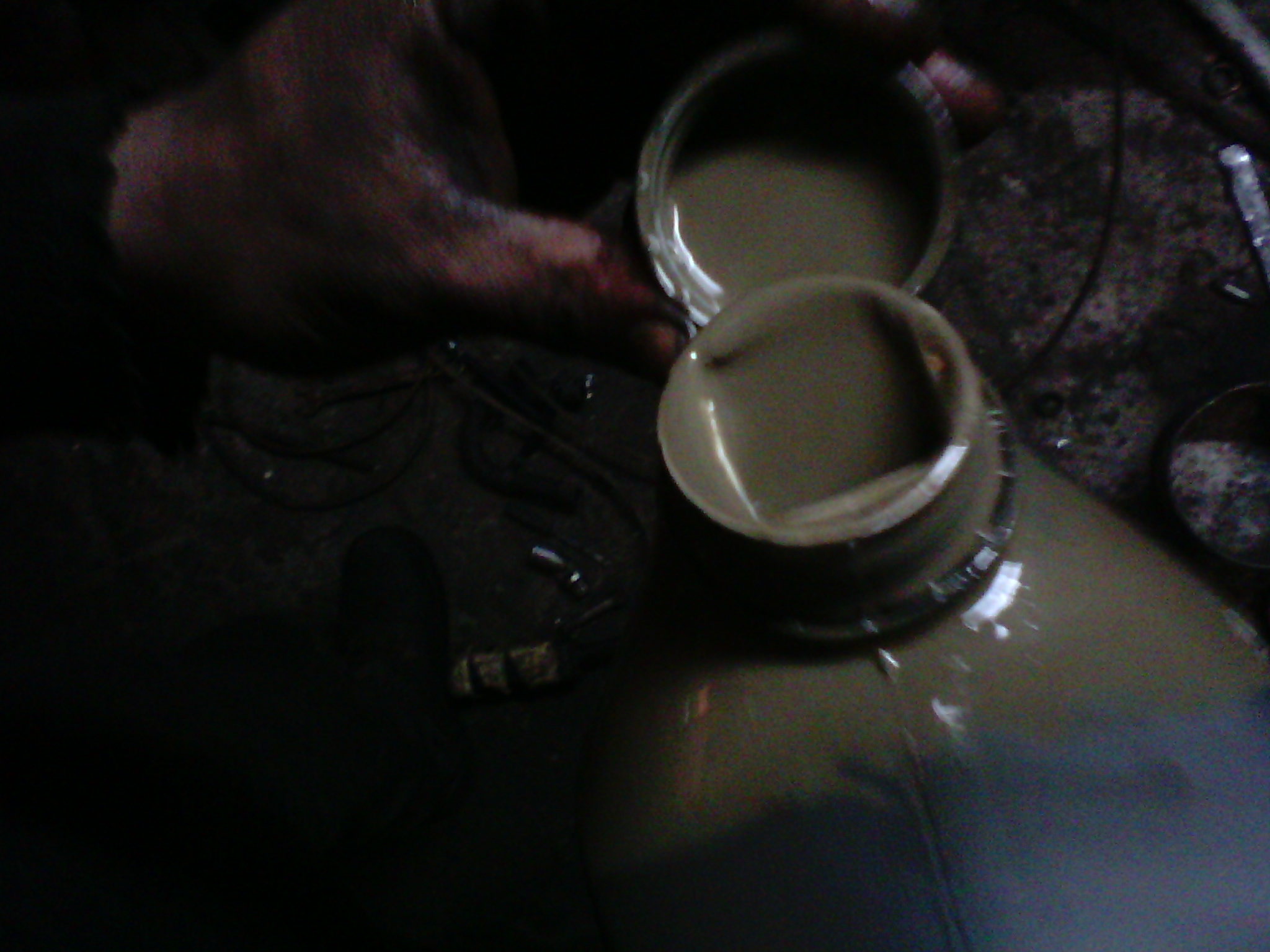

Недавно поменял двигатель. Как в последствии сказал старый владелец, в масло попала вода.
Слили эмульсию вместо масла. Сняли клапанную крышку, там налет вроде гуталина, такое ощущение, что масло меняли раз в 100т.км. Залили промывку. Слили. Вместо промывки субстанция а-ля цвет детской неожиданности, фото в аттаче. Залили ещё одну промывку, слитый цвет один в один. Залили масло.
Проехал я 150-200км, двиг ведет себя нормально за тем исключением, что не завелся в -20. Решил ещё раз сменить масло, т.к. опять эмульсия на заливной крышке, щюпе. Слил масло, цвет как у промывок. Залил промывку (что интересно-на промывке двигатель работает устойчивей, без перебоев, может показалось), слил, цвет такой же. Залил масло. К бабке не ходи, что у этого масла цвет будет такой же, и будет эмульсия.
Собственно что это может быть, теперь пожизненно будет в двиге не масло а не пойми что? Может это быть от "гуталинового" налета? Тосол вроде не уходит из системы, дым из трубы нормальный для зимы. Извиняюсь за много букв.

Так "по объявлению". Тоже думаю на это. ОЖ в масле - прокладка? Тут ещё писали про трещину и заглушку тосольного канала.
Буду доливать в бачок тосол, следить за уровнем. Ещё читал совет что тосол, в отличие от воды не замерзает, попробую заморозить эмульсию. Что ещё заметил сегодня - красный силикон на стыке головы с блоком - голову по ходу снимали.

ГБЦ в шлифовку плоскости "как чисто".Плоскость БЦ проверить!!!

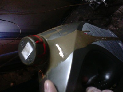

Чёт проблема моя в другой теме плавно перешла в подобную. Отпишусь и тут, раз уж пошла такая пьянка. Модеры - простите, если сможете!
С месяц назад, при замене масла и воздушного фильтра заодно, обратил внимание на следы масла в воздушной кастрюле. Проверил пламегаситель и увидел, что он забит. Прочистил и успокоился. Но не тут то было. Стало сопливить масло из-под крышки клапанов, да так активно, что залило пол-коробки. В панике снял крышку, ибо подумалось мне, что прокладка съехала и сифонит так бодренько оттуда в сторону моторной перегородки. При вскрыше обнаружилось вполне приличное состояние резино-пробкового изделия, подкрышечного пространства, но налёт на дне крышки горловины всё же был. Было видно, что сечёт ещё и в месте входа шланга в воздухан. Как обычно, ёршик пламегасителя оказался в бело-масляной каше. Всё было почищено, помыто и посажено на свои посадочные места. А так же был вскрыт на самом блоке маслоотделитель. Там всё было в поряде.
Проехав км 70 был опять вскрыт пламегаситель и обнаружен в таком виде, который в ужасе был запечатлён на фото.
Возможные соучастники беды: масло 5в40 синтетика шелл, влитое в одном и том же месте из больших красно-желтых бочек в течении 3 лет. Прокладка ГБЦ, замененная в середине лета, но повторно не вскрытая и не протянута после некоторого пробега. Дым из сапуна со шланга, на тёплом двиге, беловатый, как пар, но не густой. При поддаче оборотов - пропадает, на ХХ опять появляется. Компрессию не замерял. Масло не уходит, уровень стабилен. Тосол тоже держится в норме (ну есть там одно место - на подогреве тосола подтекает прокладка, но это не критично и, по умолчанию, примем уровень тосола постоянным
). Пробег 81 тысяча.
Считать, что обильная каша на пламегасителе - конденсат уже как бы не охота, т.к. средняя поездка к месту работы составляет 50-60 км туда-обратно на прогретом движке. И субстанция эта для конденсата не типичная, вроде как плотность другая. Капот проклеен утеплителем, резких перепадов температур не должно быть, да и за бортом было около нуля. Заслонка на воздухане стоит в режиме забора с коллектора - в кастрюле, значить, тепло. За сегодня, при плюсе, проехал км 15 и уже на пламегасителе видны признаки белого налёта.
Если бы активно уходил тосол в масло, то было заметно и на щупе, но щуп чистый, синтетика после тысячи начинает характерно темнеть. В моём же случае щуп чистый, а ёрш забит. Белого дыма и пузырей в радиаторе и бачке тоже нет, температура ОЖ штатная.
Выкидывать ерша, что-то сцыкотно, ибо попрёт это всё в карб и будет плохо, как обычно где-нить в глухом сибирском лесу в темноте. Шлангу отцеплять тоже не фен-шуй, 81 тысяча срок, конечно, но не приговор ещё.
Вот пишу я всё это, а нутром чую, что идёт тосол в масло..... но почему на щупе-то всё чисто?

Скорее всего никакой ОЖ в масле нет, а просто забита система вентиляции картера. Практикую такую методу - когда замечаю, что количество эмульсии на крышке и во врезанном в систему вентиляции фильтре-отстойнике, приближается к устрашающему количеству, с недельку, каждый вечер заезжая в гараж, нагреваю двигатель до двух-трех сработок вентилятора, глушу, открываю крышку маслозаливной горловины и минут 15-20 навожу порядок в машине(гараже). После этого закрываю все и иду домой. Испаряется влага достаточно быстро, и все становится на свои места.babay007 писал(а):нутром чую, что идёт тосол в масло..... но почему на щупе-то всё чисто?
Ну и дать прогадиться машине тоже не мешало бы...

Прогреть движек до рабочей температуры, проехаться в спокойном режиме километров 10, а потом выйти на трассу, и если условия позволяют, то 4-ая передача и 4000...4200 по тахометру и в таком режиме двигаться минут 5-10.babay007 писал(а):А что есть "прогадиться машине"?
да.babay007 писал(а):А система вентиляции картера - это маслоотделитель со всеми шлангами и всё?
В твоем случае думается мне, просто очень много конденсата скопилось в движке - надо его оттуда выпарить.
