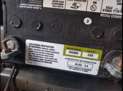

Непрочитанное сообщение четвёрковод » Пт май 20, 2022 16:47:33
Вот второй мой акб, стартерный американец.
