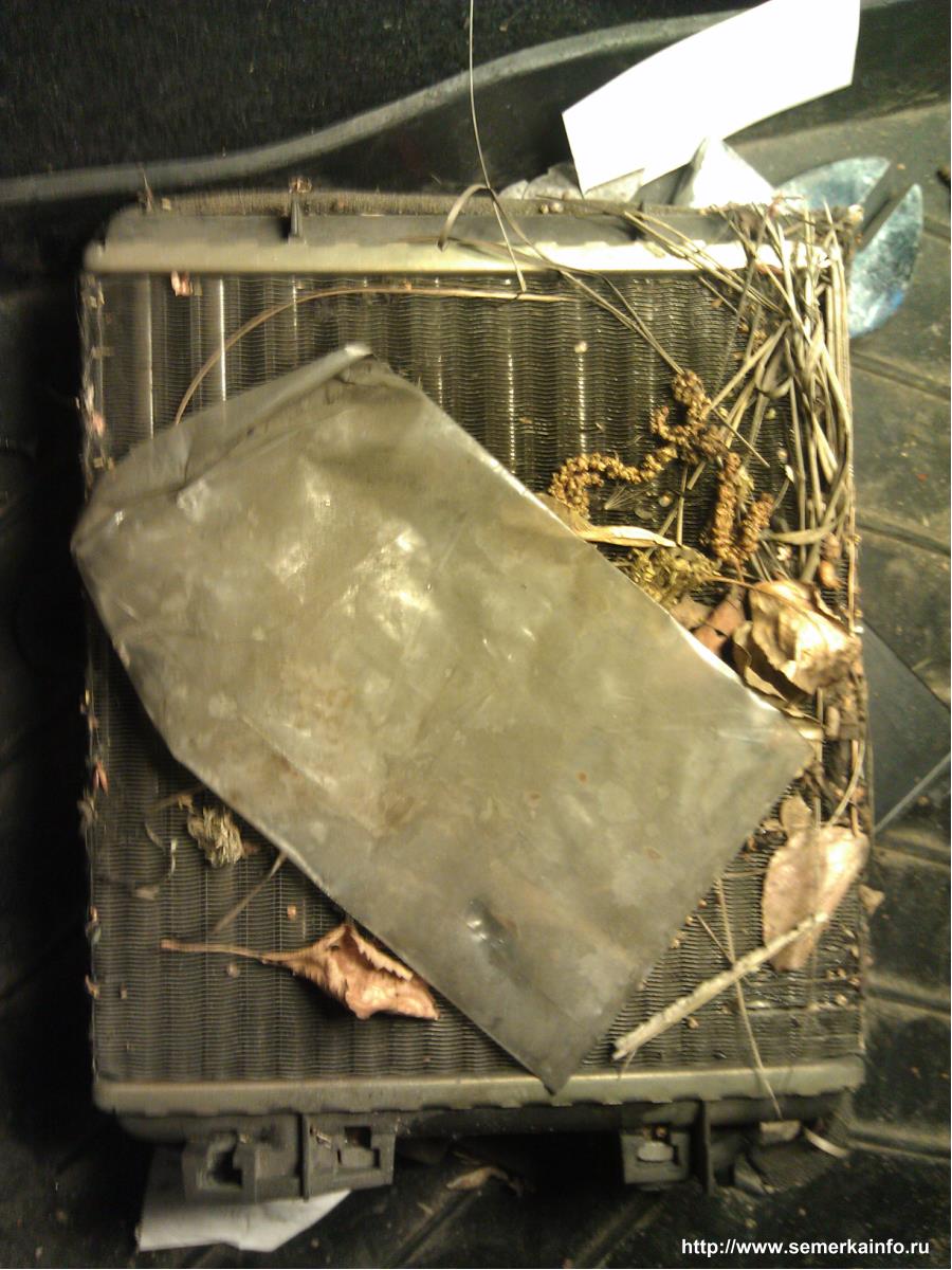

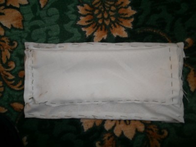

конечно доволен, за 350км пробега столько всякой ботаники и зоологии уже оттуда извлёк!
Вот такой у меня был радиатор отопителя прошлой осенью :)
Снимать и чистить его это тот ещё геморрой. Проще вот такой фильтр сделать всё же :)

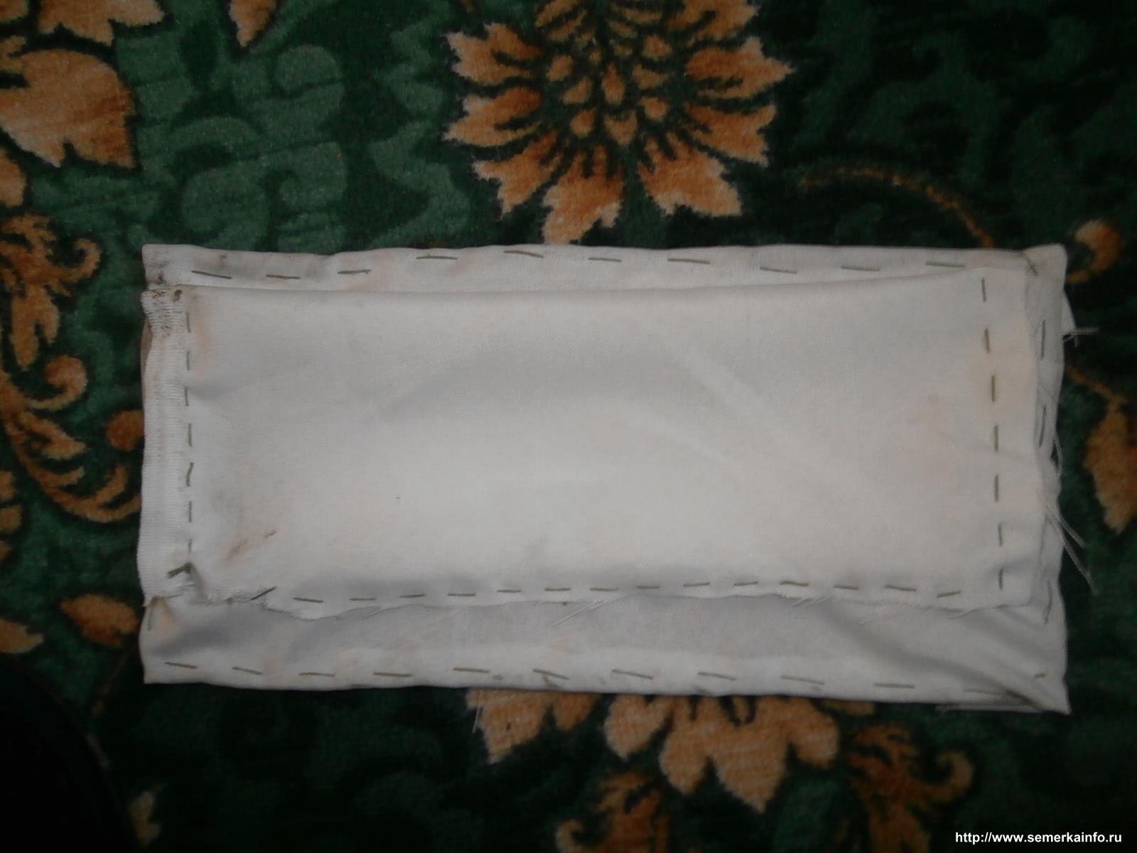

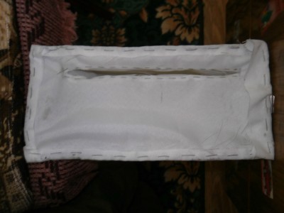

Я вот так сделал:
Проволочная рамка сделана по внутреннему периметру короба воздухозаборника, обмотана изолентой. Фильтрующий элемент - плотная ткань типа лавсана в один слой, закреплён с небольшим запасом путём пришивания к рамке. На некотором расстоянии от одной длинной стороны в ткани сделана прорезь под заслонку. К краям прорези пришит мешок из той же ткани.
Рамка заводится под козырёк воздухозаборника и вставляется сначала в переднюю часть короба. Немного продвигается к задней части короба, мешок надевается на заслонку и расправляется. Наконец, рамка вставляется в заднюю часть короба и выпрямляется (если была погнута при установке). Извлекается путём захвата пальцами за ткань.
Для установки нужно иметь руки-крюки, но, если приходилось открывать заслонку руками, то особого труда процедура не составит.

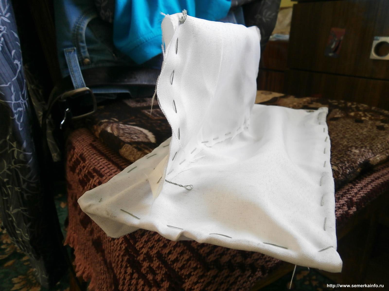

инженегр писал(а):Вот окончательный вариант "салонного фильтра". Справа уплотнитель багажника, неплохо сел.
Капот закрываться стал немного хуже. В общем я доволен. Получил то, что хотел.
Лучше использовать не уплотнитель багажника, а уплотнитель двери. Тогда и капот будет закрываться и на изгибе морщится не будет. Для замка капота, во время натяжки тряпки, делаю острым ножом прорезь перпендикулярную продольной оси машины ( т.о. и степлер не нужен, и поплотнее получается). Собственно, это не мое изобретение,а подсмотрел все это я на каком-то форуме.
Лично я использую эту доработку второй год. В принципе доволен: ставится быстро;пыль, листья, ветки и т.п. задерживаются тряпкой хорошо; ухудшения обдува не заметил ( даже к концу сезона). Ухода особо не требует, лишь только когда пылесошу салон, то открываю капот и прохожу пылесосом по тряпке. Коррозии под уплотнителем пока замечено не было. Из недостатков: при сильном дожде тряпка намокает и лобовое стекло начинает потеть сильнее обычного (особенно заметно в пробках и при малых скоростях движения), поэтому во время дождя приходится закрывать приточную заслонку печки и разворачивать внутрисалонный вентилятор на лобовое стекло. Но это все ерунда, по сравнению с засорением радиатора отопителя и соответственно разборкой печки.
На зиму тряпку снимаю во избежании обледенения оной и как следствие ухудшения отопления салона, а вот уплотнитель оставляю, чтобы поменьше снега наметало в этот отсек (шланчики омывайки не так сильно мерзнут).
В общем, доработку рекомендую попробывать всем, а там каждый сам решит- нужно это ему или нет.
Забыл сказать: тряпку делаю из спанбонда (укрывной материал) в четыре слоя.

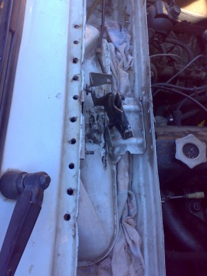

А у меня в задумке высверлить точечную сварку где защита от дождя стоит. Там 14 точек. На саму защиту снизу гайки приварить и на винты с резиновыми прокладками или герметиком всё обратно поставить. Доступ к салонному фильтру будет удобнее. Это всё пока в планах. Сварка точечная, но насколько вокруг неё металл прихватило неизвестно :hmmm: Может и не получиться.

Высверлил, теперь надо гайки приварить и можно фильтр делать наверно который на крышку одевается с рамкой. Под защиту тряпку подсунул, люк закрытый был. Сверлить осторожно, чтобы радиатор не повредить. После того как высверлил, срубал ножом с молотком оставшуюся сварку. Подкрасить нужно.

MANFRED, а та часть козырька, которая к перегородке моторного отсека крепится, тоже на точечной сварке? У меня там вроде сплошняком заварено.

Филеас писал(а):MANFRED, а та часть козырька, которая к перегородке моторного отсека крепится, тоже на точечной сварке? У меня там вроде сплошняком заварено.
Тоже точечная. Там на краске видна впадинка, краску соскребаешь и саму точку становиться хорошо видно. Сама точка куда электрод ставили миллиметров 5 будет, но вокруг неё ещё на 2 мм прихвачено слегка, поэтому сначала накернил по центру и сверлил под винт восьмёрку. Когда понял, что "стрижка только началась" прошёлся сверлом 8 мм, но только чтобы гайка не проваливалась. Срубается легкго(расслаивается), с крайних начинаешь и нож покрепче нужен. Сварку лучше слабую, чтобы варила, но не прожигала металл. Самое то наверно будет ацитиленкой. Девять гаек приварил обыкновенной с балластом. Сейчас пока на два винта прикрутил и дыры пластилином залепил. Надо фильтр шить как выше в теме. Ещё есть мысли разрезать воздушный фильтр с воздухана, если длинны хватит. Вот только обожмётся ли? Там ведь на искосок всё.

Когда я сверлил, то в мыслях говорил машине: "Прости машинка, ещё немного и больно не будет." Самого сомнения грызли - сверлить или не сверлить. После двух дыр отступать было не куда, да и руки у меня не самые маленькие - просунуть со скрипом получилось, а вот что-то под козырьком сделать.... Что поделаешь, если автовазовцам было лень сделать крепление этого козырька на винтах, поставить туда фильтр. Хватило бы и пяти шести винтов. За то теперь: открутил, фильт сменил, герметиком полоску нанёс, закрутил - быстро, удобно.
Поблагодарили: 1328 раз
Re: Салонный фильтр
Непрочитанное сообщение рустем » Вт авг 27, 2013 19:35:43
MANFRED
Варвар ты. Без обид.
Капот нормально закрывается-открывается?

Так же как и раньше - нормально. Всё же осталось как раньше, только теперь вместо точечной сварки винты с гайками, да простят меня создатели козырька :D Уплотнитель на место нормально встал, маленько на него посильнее надавил и всё в том месте где к перегородке козырёк крепиться.

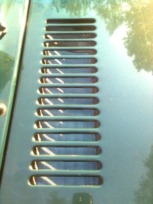

Пожалуйста, всё не так уж и сложно.
P.S
Я неоднократно возвращался к этому вопросу, но конструктивная особенность забора воздуха в подкапотном пространстве малопригодная для такого рода излишеств.
Другими словами, при разработке автомобиля Итальянцы скорее всего забыли подумать о салонном фильтре для будущих жигулей.
Но если внедрить фильтрок в сам капот и обтянуть резиной край водостока, возможно эффект будет.
Мне-же до определённого этапа хватало сетки в один ряд для грубой очистки воздуха от мусора.
Материалы: сетка москитная и силикон.
Преимуществом такого фильтра являются минимальные трудозатраты.

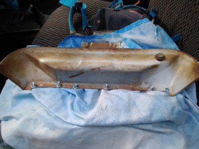

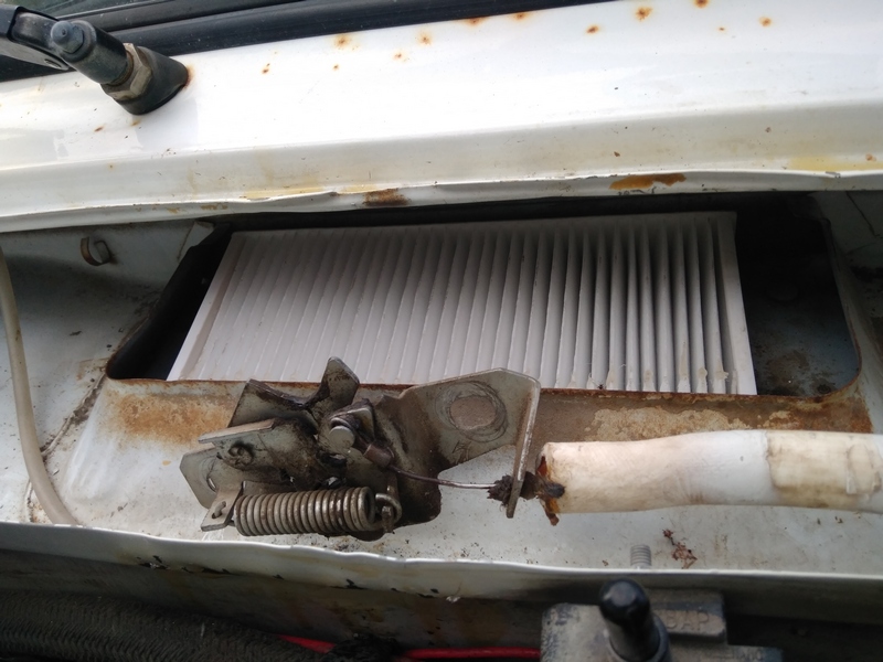

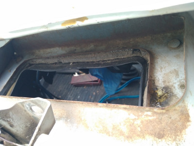

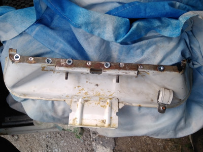

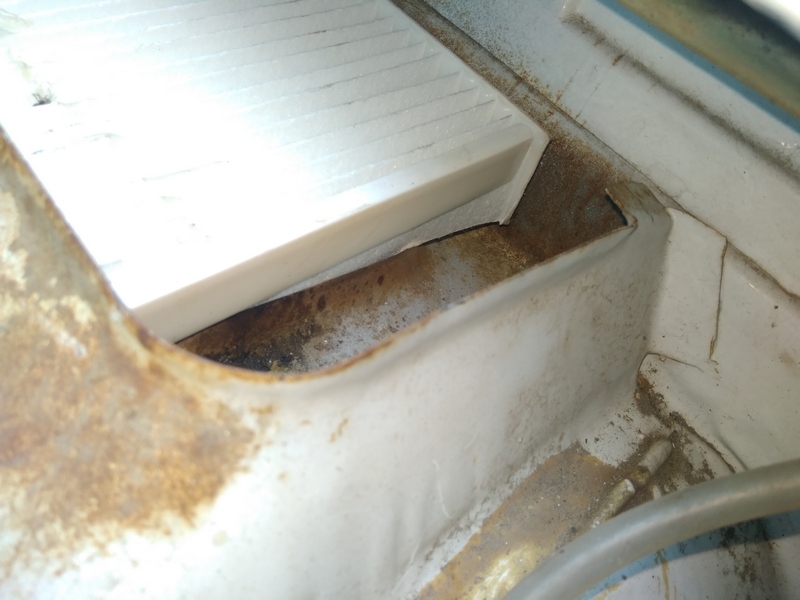

После демонтажа радиатора печки для замены краника, сверху на радиаторе был обнаружен целый гербарий. Решился сделать серьёзную доработку, для удобной установки салонного фильтра под кожух воздухозаборника. Помимо этого, становится очень легко очистить радиатор от попадающего из под капота мусора!
Работа выполнялась в несколько этапов:
1. Удаление пятен контактной сварки для последующего демонтажа металлического кожуха воздухозаборника: заточил сверло 8мм, высверлил контактную сварку. Молотком и зубилом окончательно разъединил свариваемые детали.
► Показать
2. Открутил крепление замка багажника и демонтировал кожух воздухозаборника
► Показать
3. Установил заранее подготовленный в размер салонный фильтр от Шеви-Нива (25х12 см): две половинки скрепил термоклеем.
► Показать
4. В металлическом кожухе установил резьбовые заклепки. Диаметр отверстий под клепку - 9мм, диаметр болта для клепки - 6мм.
► Показать
