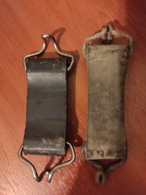

Решил заменить подушку и ремни подвески глушителя.
При откручивании верхней шпильки подушки (ромба) проблем не было. А вот с нижней шпилькой так не получилось. Отломилась. Ничего проще не придумал, как сбил гайку (фотка прикреплена), кажется, была приварена. И получился диаметр отверстий разный. Со стороны гайки диаметр значительно больше (приложил фотку), чем со стороны вставления шпильки. Вставил гвоздь. Небольшой перекос по оси получается из-за разницы диаметров отверстий. Не нравится такая конструкция. Можно как-то улучшить ситуацию? Типа
разная длина новой и старой подвески
приклеить жидким металлом похожую гайку[/b]? Или пусть такое безобразие остается?
С ремнями подвески так же не все гладко прошло.
Сначала установил подушку (ромб), а потом стал устанавливать ремни. Один установил ремень, а второй не получается. Коротковаты или просто сил не хватает подтянуть. Так и получилось, что один новый ремень, а другой старый ремень стоят. Приложил фотку по длине. Может быть, что ремни коротковаты? Я вот думаю, может, сначала надо было ремни установить? Легче глушитель в сторону сдвигать, а уже только потом подушку (ромб)?
гайка
отверстие после того, как сбил гайку
отломленная шпилька
старый и новый ромб
Сообщения: 47837
Благодарил (а): 1515 раз
Поблагодарили: 3787 раз
Вопросы знатокам - V (про то, чего нет в профильных темах)
Непрочитанное сообщение Антон80 » Вс июн 20, 2021 22:47:29
А не получится удалить из гайки отломленный кусок шпильки, вставить гайку на место и притянуть болтом? Её же не сильно важно там жестко фиксировать?

Хорошая идея.

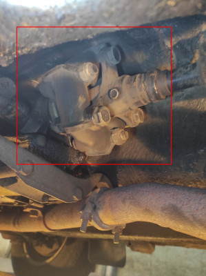

Иногда (не всегда) при повороте ключа в замке зажигания, в момент включения двигателя происходит стук (один раз) (по ощущениям где-то в районе педалей). Если выключить тут же двигатель, стук повторится. После того, как машина поездила, такого эффекта нет (при включении, выключении двигателя).
Что это может быть? Или на что следует обратить внимание, чтобы точнее можно было идентифицировать причину стука?
Пн май 10, 2021 17:57:52
возможно, это вакуумный усилитель тормозов, ВУТ, (его шток) так включается в работу, набирая «силу». Если побочек нет, то ещё походит
А может быть причиной стука эластичная муфта? Я ее немного провернул (круговые движения) туда суда (по часовой и против часовой стрелки) и был стук. Стук должен быть при таких круговых движениях?
Было еще одно предположение. Что стучит глушитель. Но подергал его, никакого люфта не обнаружил.

Непрочитанное сообщение Tolik2402 » Пн июн 21, 2021 3:31:21
Заднюю опору КПП глянь.

Непрочитанное сообщение Препод48рус » Пн июн 21, 2021 4:04:33

а где конкретно стук при повороте муфты? тут может и подушка кпп, и муфта
Непрочитанное сообщение гость » Пн июн 21, 2021 7:54:32
Да стук может быть и в шлицевом соединении, и в заднем мосту, и в крестовинах. Тут надо слушать. А чтобы в задней опоре силового агрегата издавало такой стук при покручивании вручную - не знаю.

Непрочитанное сообщение goodwin » Пн июн 21, 2021 12:57:44
Доберусь до ямы еще раз внимательно послушаю.
Не буду врать, мне показалось, что не в самой муфте, а дальше по карданному валу. Может, в районе шлицевого хвостовика переднего карданного вала? А, может, дальше?

Спасибо, так и подумал, что ромб не будет позволять нормально сдвинуть глушитель и установить боковые ремни.

Непрочитанное сообщение Препод48рус » Пн июн 21, 2021 15:28:50
хвостовика
посмотри там шайбу, она бывает звенит, и смажь шлицы вала, там есть пресс-масленка, смазка не даст валу по шлицам болтаться

Непрочитанное сообщение гость » Пн июн 21, 2021 19:04:42
И если не болтается (нет люфта), то глушитель и не бьется о соседние детали.
собственно глушитель - да, но труба о задний мост - запросто.
