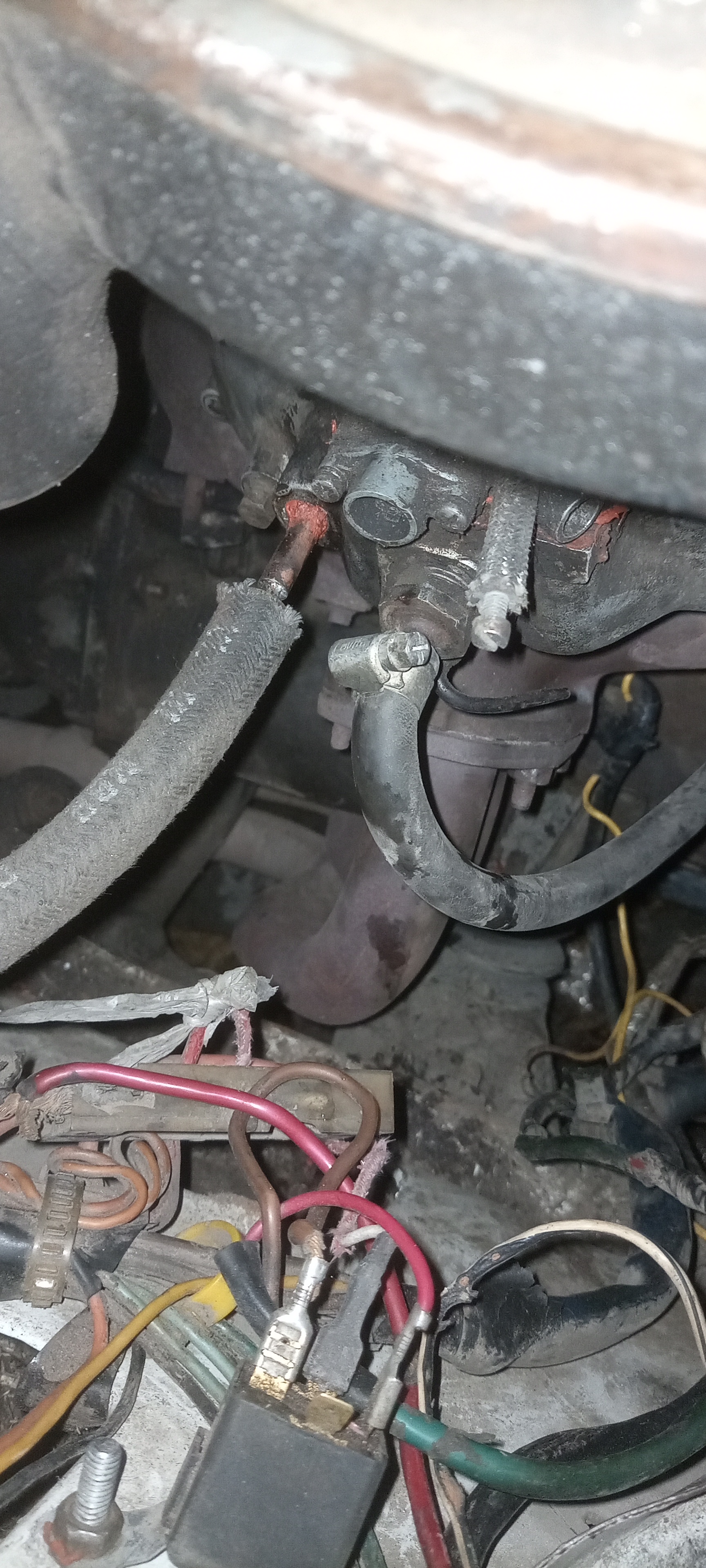

Непрочитанное сообщение blentrou » Вт окт 26, 2021 15:49:53
PECHKIN писал(а):
Пн окт 25, 2021 19:26:03
blentrou писал(а):
Пн окт 25, 2021 16:24:11
Куда ещё смотреть?
Шланг проверял? Целый?
Вакуумный шланг на усилитель тормозов? Не-а :) его снять, один конец заткнуть и во второй подуть?
Отправлено спустя 7 минут 24 секунды:
MartynovD писал(а):
Вт окт 26, 2021 12:33:06
Зачисти массовые контакты от АКБ до кузова и двигателя, проверь запрессовку клеммы АКБ с проводами. У меня было то же самое. Так и исправил.
Массовый провод от "-" клеммы АКБ на корпус около радиатора у меня изломанный был, посмотрел, сколько он стоит, купил пол метра толстого многожильного провода, два наконечника, и обжал. Надо значит и остальные проверить. По-моему, толстенный провод на корпус мотора тоже высох и изоляция фиговенькая уже.
Ещё что вспомнил - левый поворотник в пути козлит частенько, начинает мыргать очень быстро. Слышал, это болезь у них такая, но где лечится, не знаю. Тоже где-то масса пропадает.
А как на ранее описанные симптомы может влиять фиговенькая масса от АКБ?
