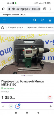

Бери бочку типа энхель, крафт-тэк. Запчасти сть и долбёт бешено! Прямые они слабые. Сверлить ими. А брчки долбут.
Отправлено спустя 2 минуты 10 секунд:
Осё - отакая форма универсал. Нащвания разные а запчасти одинаковые. Уэнас-на?фирме пара твких была. Один дома добиваю. Щётки палю регулярно, но робэ!
Отправлено спустя 54 секунды:
Название минск, а на вид тот самый энхель или крафт-тэк
Отправлено спустя 21 минуту 26 секунд:
:| :fear: во

Непрочитанное сообщение гость » Ср янв 26, 2022 19:26:46
X-TAZ писал(а): ↑
Ср янв 26, 2022 19:08:08
бочку
Очередной суржиковый термин.

Непрочитанное сообщение X-TAZ » Ср янв 26, 2022 19:52:40
Бочка - это когда мотор перпендикулярно сверлу

Непрочитанное сообщение гость » Ср янв 26, 2022 19:56:24
X-TAZ писал(а): ↑
Это уже понял. Но название - не знаю что сказать. У меня написано: бурильная машина.
