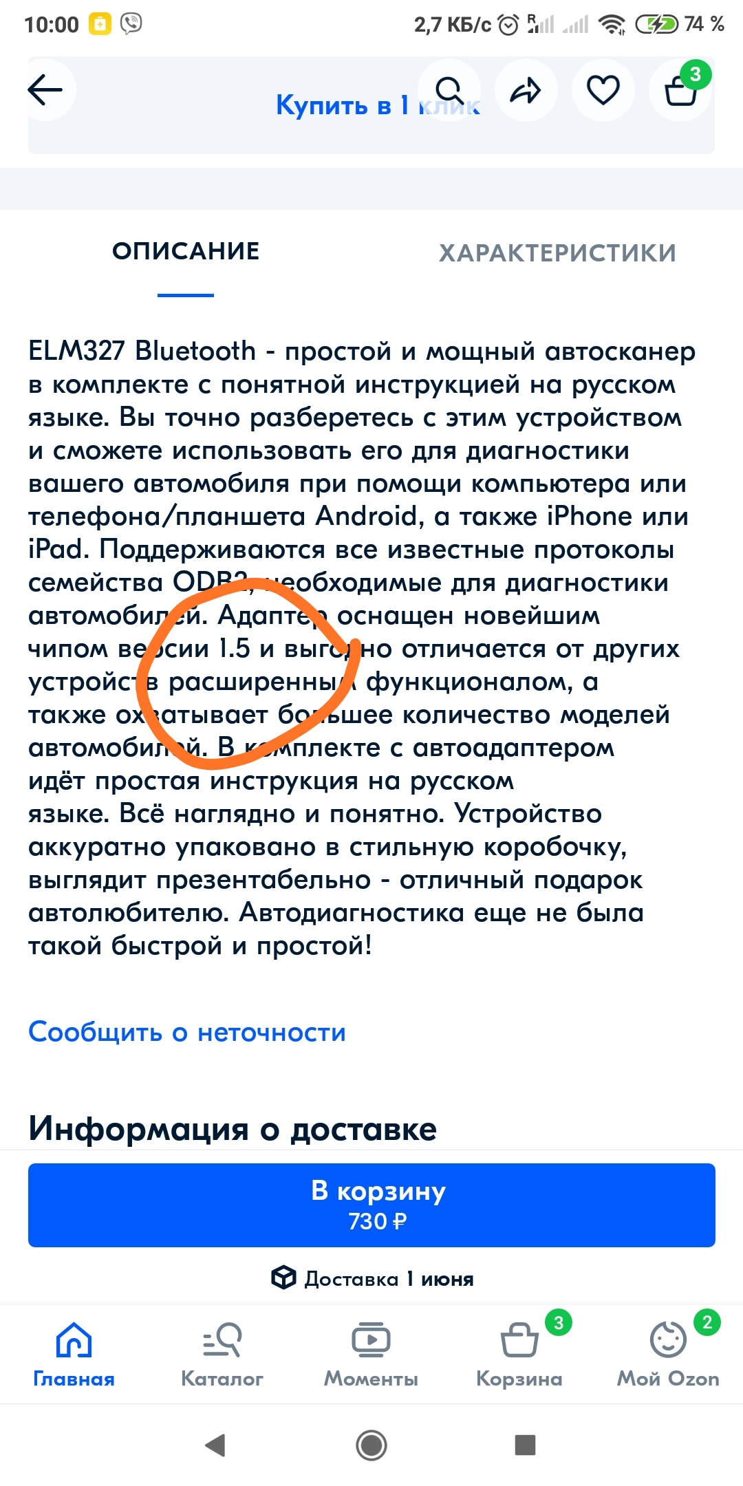

Ага, нашел уже
Вот только для ВАЗиков, народ говорит, нужна версия 1.1, а 2.1 может несконнектиться. У меня такое viewtopic.php?p=668070#p668070

Я там отзывы еще почитал. Гранты вроде читает намана. Попробуем.

Версия предпочтительнее 1.5, Толя, на сколько мне помнится, 1.1 что то не припомню.

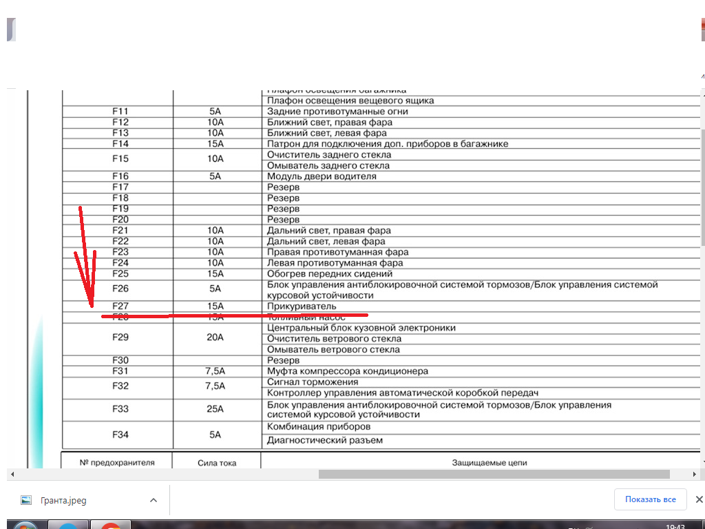

Полез в прикуриватель, поменять и присоединить девайс к оному. Но умный же до хрена - замкнул и сжег пред. Полез искать его. А его на месте нет.
И только проверяя все 15-шки нашел его. На 27-м месте.
Пензес, мля.

Непрочитанное сообщение Буйный » Вс июн 05, 2022 17:38:24
Знач, букварь старый или от простой модели?
Всё у тебя на месте. Букварь протух LOL

Непрочитанное сообщение andy » Вс июн 05, 2022 19:01:32
Вс июн 05, 2022 17:49:29
Так там кроме курилки и бибика, и кнопка габажника.

Непрочитанное сообщение Препод48рус » Вс июн 05, 2022 19:03:59
Вообще существует несколько блоков, даже с разными размерами реле и предохранителей. Нужно брать книжку по дате выпуска, больше шансов, что совпадёт. Они есть на сайтах дилеров, можно свободно скачат.
Отправлено спустя 43 секунды:
И отличия по комплектациям.
