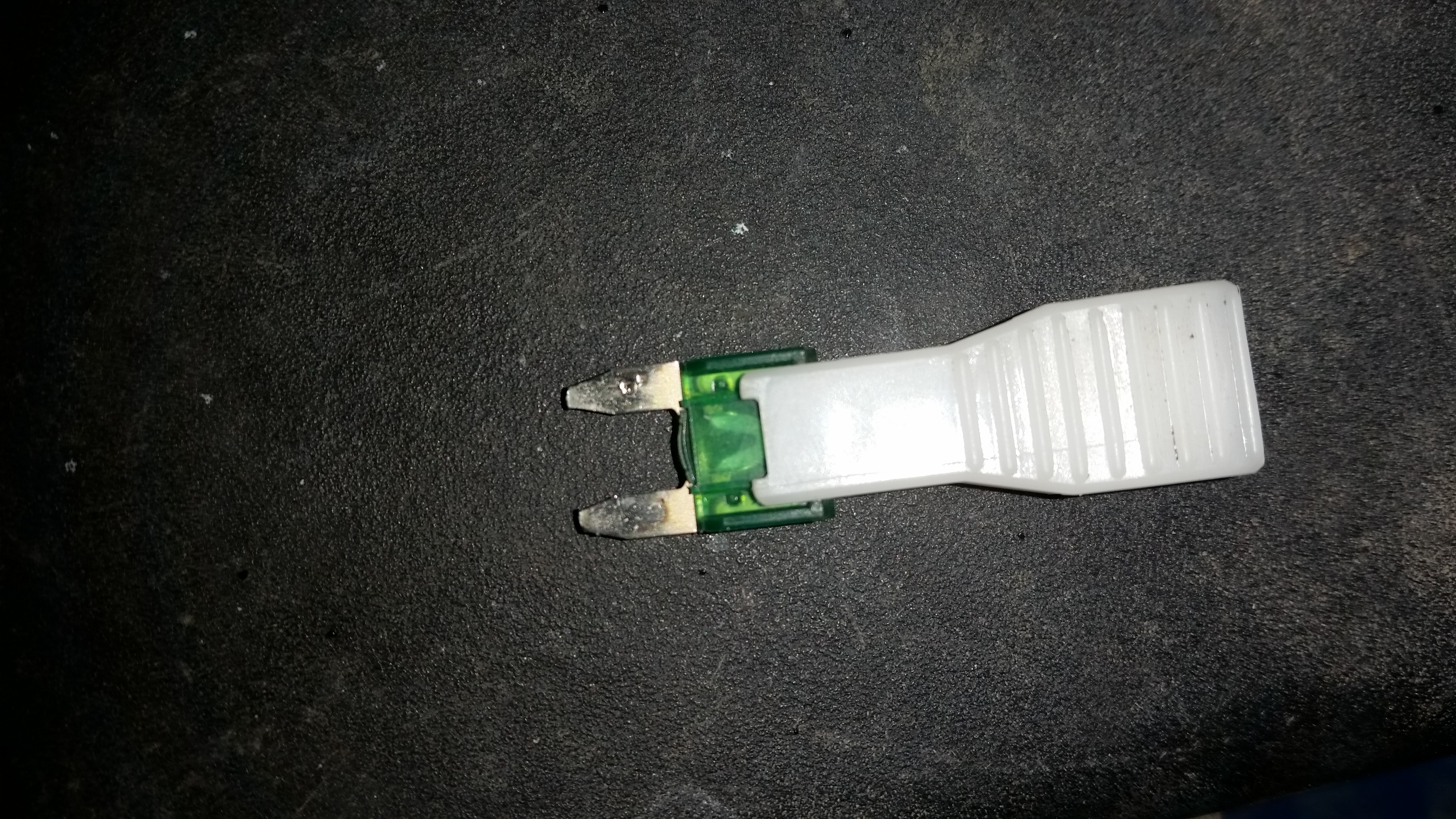

Непрочитанное сообщение blentrou » Пн окт 03, 2022 9:26:48
Ну и что ж вы думаете? Залез я почистить клеммы? Ага, щаззззз :) Вчера ездил, опять пропал контакт где-то, я на светофоре стоял, всё потухло и заглохло. Подрыгал ключ - ничего, потом вдруг включилось, поехал и даже до дома доехал, но теперь не показывает что есть бенз в баке, и зажёгся индикатор пустого бака, хоть я и знаю, что бенза там на 50 км +-... Видимо, придётся теперь уже что-то с этим наконец делать :) И вот знаете, на мой несколько дилетантский взгляд на что это похоже? Как будто ноль где-то пропал...
Отправлено спустя 5 минут :
А вот предохранители вытаскивал посмотреть. И обнаружил, что выводы у них не первой свежести. Чисто пальцами потёр добела и повставлял обратно.

Непрочитанное сообщение blentrou » Пн окт 10, 2022 8:03:52
Слазил в подкапотник, снова выдёргивал по одному и протирал. Довольно сильно окислены:
Протирал поролоновой губкой с шершавой поверхностью, на паре 30А предохранителей увидел это:
Выглядит как проплавы. Один 30А предохранитель вообще вылезать не хотел, не знаю почему... Еле выдернул и переставил на место другого 30А. Поездил вчера, пока ничего больше не глючит, и индикатор количества бензина в баке показывает нормально.

Непрочитанное сообщение VladiZlav » Вт окт 11, 2022 14:26:20
Интересная конструкция.

Непрочитанное сообщение Буйный » Ср окт 12, 2022 6:13:25
blentrou, белая это прищепка для вытаскивания?

Непрочитанное сообщение blentrou » Ср окт 12, 2022 15:15:55
Белая прищепка.
