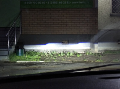

Похвастаюсь обновой недавней, это фары с би-лед линзами в сборе; с товарищем заказали с Тольятти. На косяк в виде расходящихся пучков/галок и его причину Багрову Дмитрию я указал, но он молчит, зараза. Правится легко, но с аккуратной распайкой по старой схеме, как на королле с гетцем.

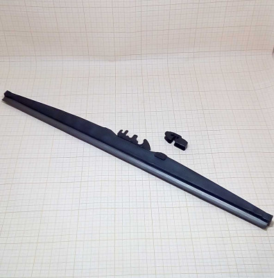

гибридные имеют такую же, как и обычные, резинку елочкой, в которую забивается лед, каркас покрыт пластиковым кожухом, а у зимних резинка мягче, выше и сплошная, лед не накапливает, каркас в герметичном резиновом чехле
гибридная
зимняя в резиновом чехле

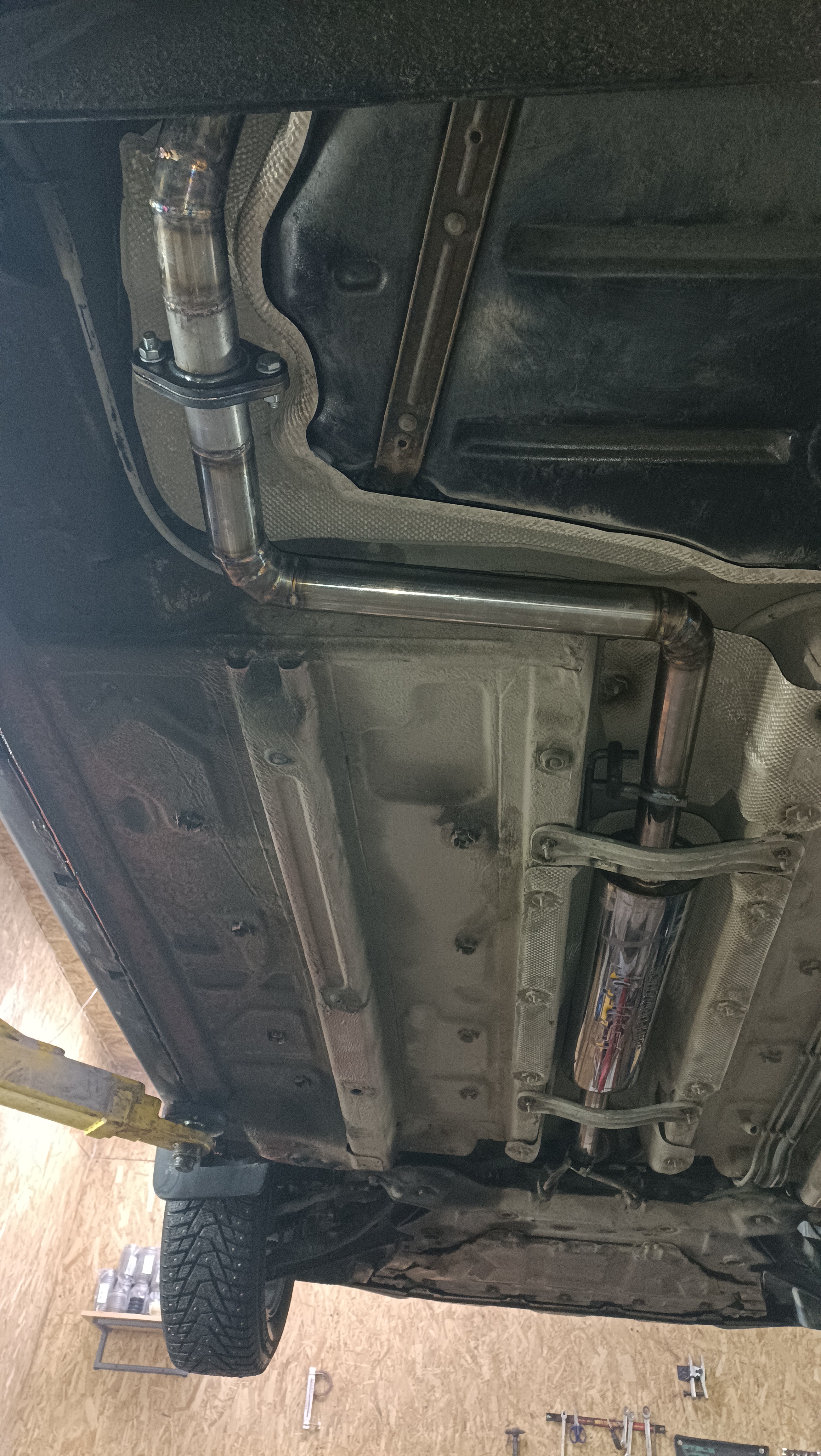

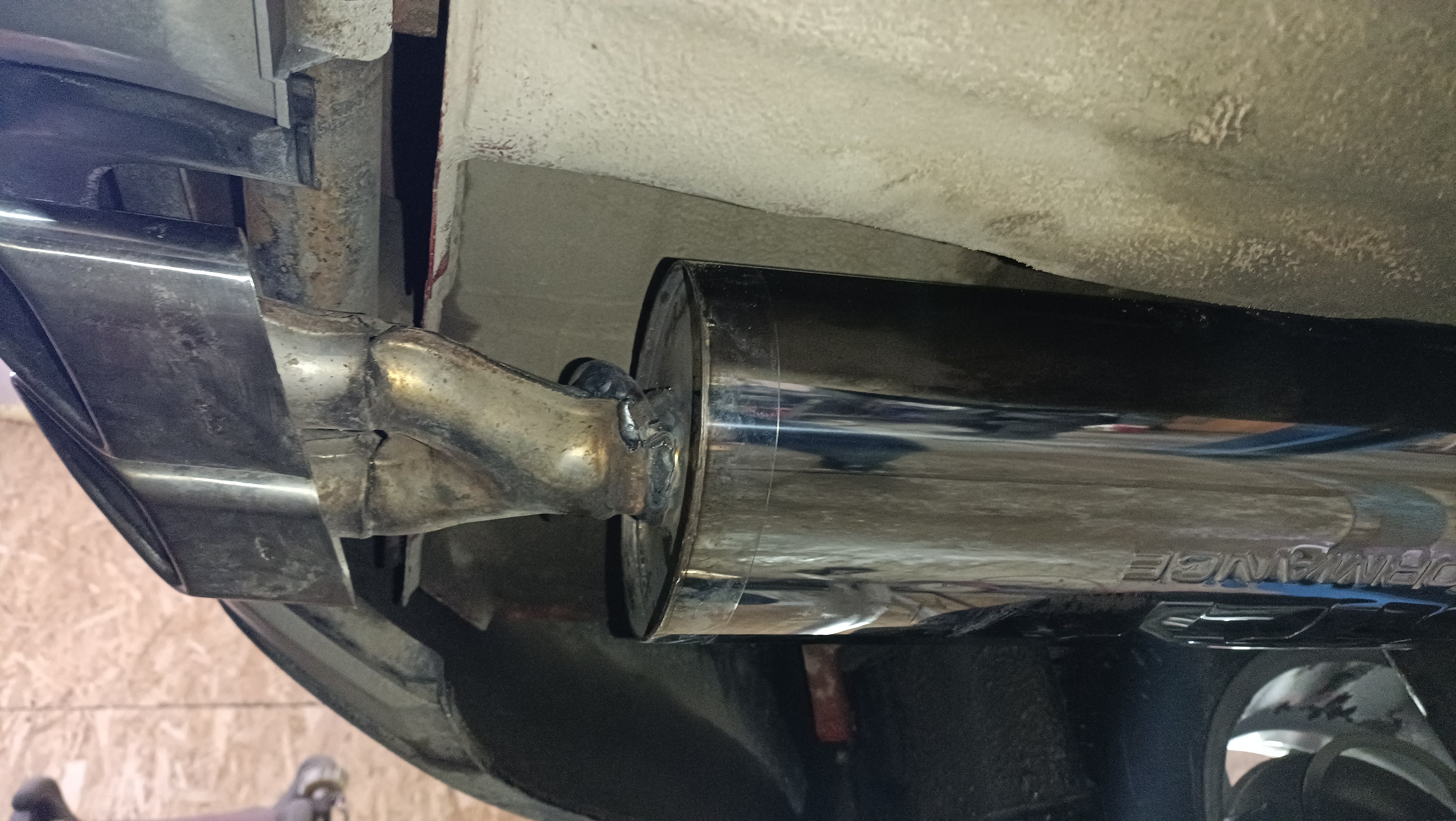

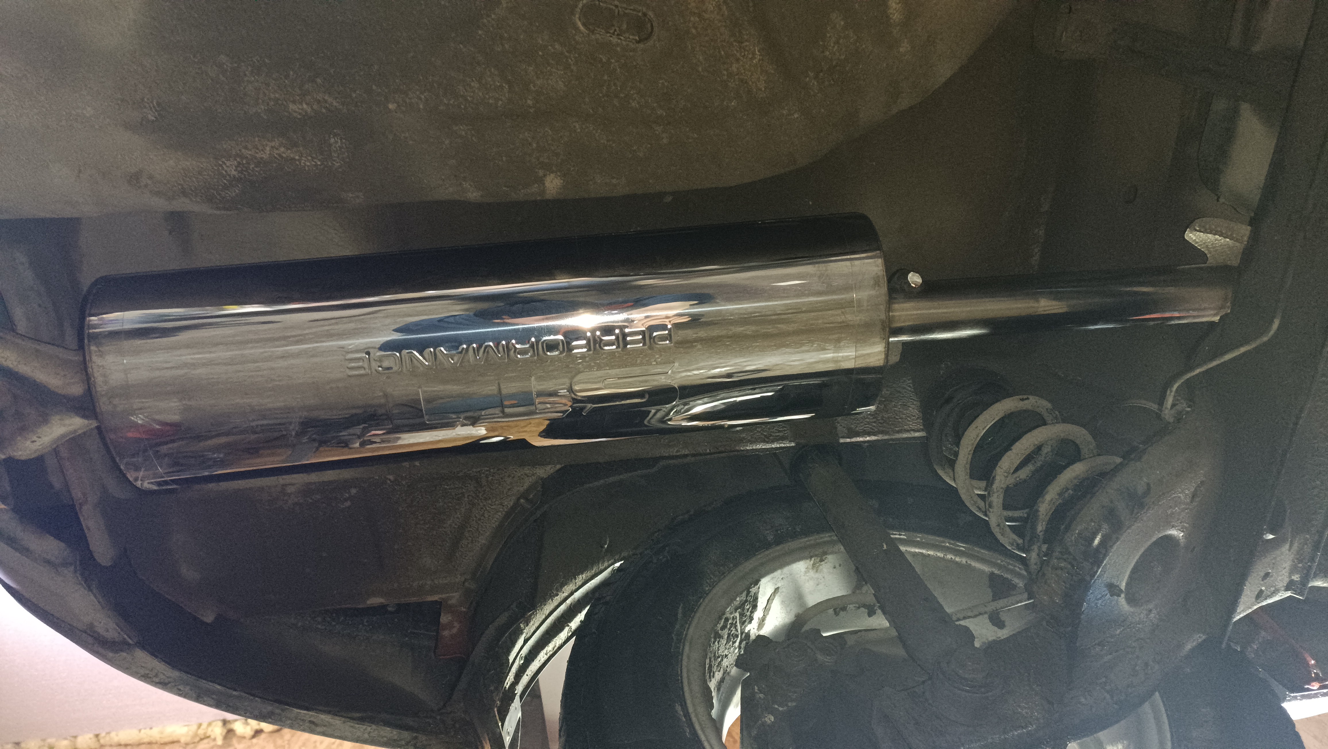

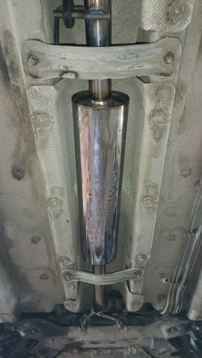

Вчера мне местные парни организовали изготовление выхлопа от нейтрализатора, который по моим предпочтениям остался на месте дабы избежать ненужной вони.
Труба 309я нержа, банка 409я нержа, фланец алюминизированный cbd, гофру менял месяц назад 150*50. Звук интересный. Если не топить, то вполне себе сток. Если продавливать гашетку - чувствуется что это прямоток с наполнителем. На крейсерских скоростях разницы нет. Никаких резонансов не почувствовал, как у товарища на трассе cbd.
Старый выхлоп ещё походил бы, но мне вот так захотелось.

Красивое :thumbsup:

Не магнитится?

А это определяюще? Главное свойство нержавейки — химическая инертность, а вовсе не магнетизм.

Мне просто интересно, магнитится этот глушитель или нет.

Medved@790, весь выхлоп сами сварили? как вымеряли?

Труба только. Она из 309й нержи, как мне пояснили. А вот баночки магнитятся.

Парни местные варили. Скинули родной и сварили по нему. Не увидел чтоб подушки на подрамике как-то неестественно выгибало. Об днище ничего не бъётся.
в группе весты меня уже захейтили с моими сварщиками, сравнивая мой выхлоп и выхлоп за 66т.р.

Сколько у вас стоит сия процедура?
Просто получилось очень красиво и ровно, а то мой немного громче начал работать на высоких оборотах, пока прикольно :psih: , но на сколько его еще хватит.

7 работа, фланец 1₽, два метра трубы 2,7₽, банки 10₽ с доставкой.
Я бы не сказал что ровно и красиво, но за такую стоимость более чем приемлимое качество. На качество швов в ВК в группе один человек имел неосторожность указать мне, сравнив мой выхлоп за 21т.р. и его за 66т.р. со всеми отводами и полированными швами. Аж смешно.
Авта раньше сгниёт, нежели выхлоп))))
