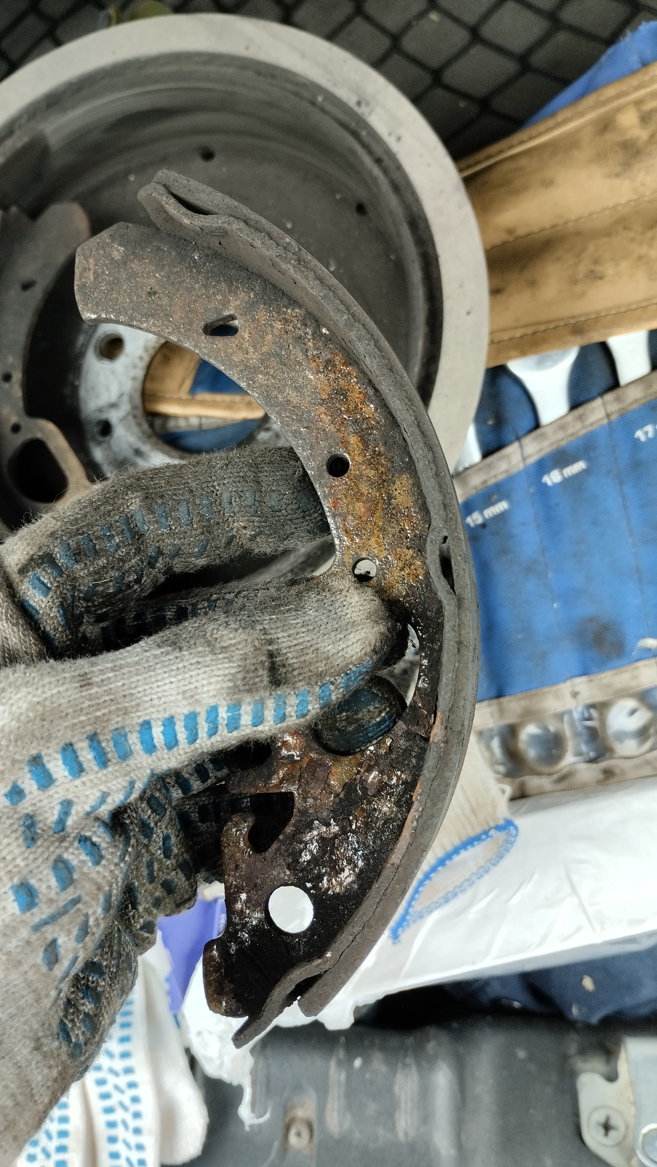

Пробег 74 000 км, осмотр приговорил "ромашки", заменил на купленные еще для прошлой калины полиуретановые.
Летняя резина до ограничителя осталось 1,5 мм, заменил на новую от кроссовой размерности 195/55 15, понравилось, машина хорошо идёт.
Зимой стала бить педаль тормоза при торможении, заменил тормозные барабаны на чугунные и новый колодки Лада, тормозами весьма доволен.

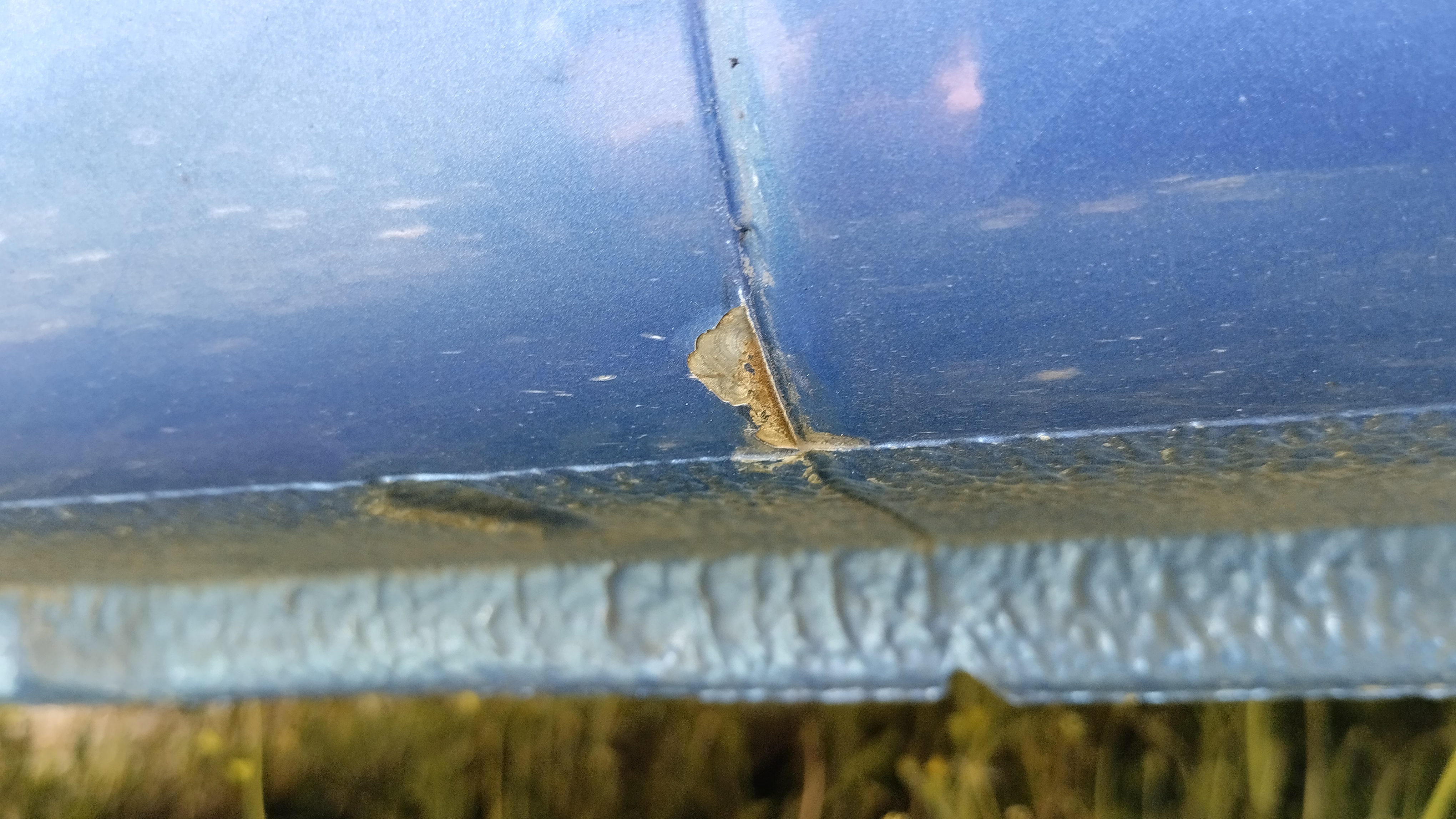

На третий год эксплуатации к 75 000 пробега, как и на прошлой калине, пороги стали отторгать краску.

все там норм, у весты антигравий заходит на вертикальную часть порога и проблем с отбивкой краски нет, на гранте не хотят исправлять, допиливаем сами :psih: , уже зашкурил, прогрунтовал где металл, покрыл антигравием, покрасил, жду и покрываю лаком :D

у меня на стыке порога отбилась чуть краска, ржавчины не было. Обезжирил, закрасил.

Только в этом году появились полосочка на стыках порога и заднего крыла. Но у меня брызговики не родные.
