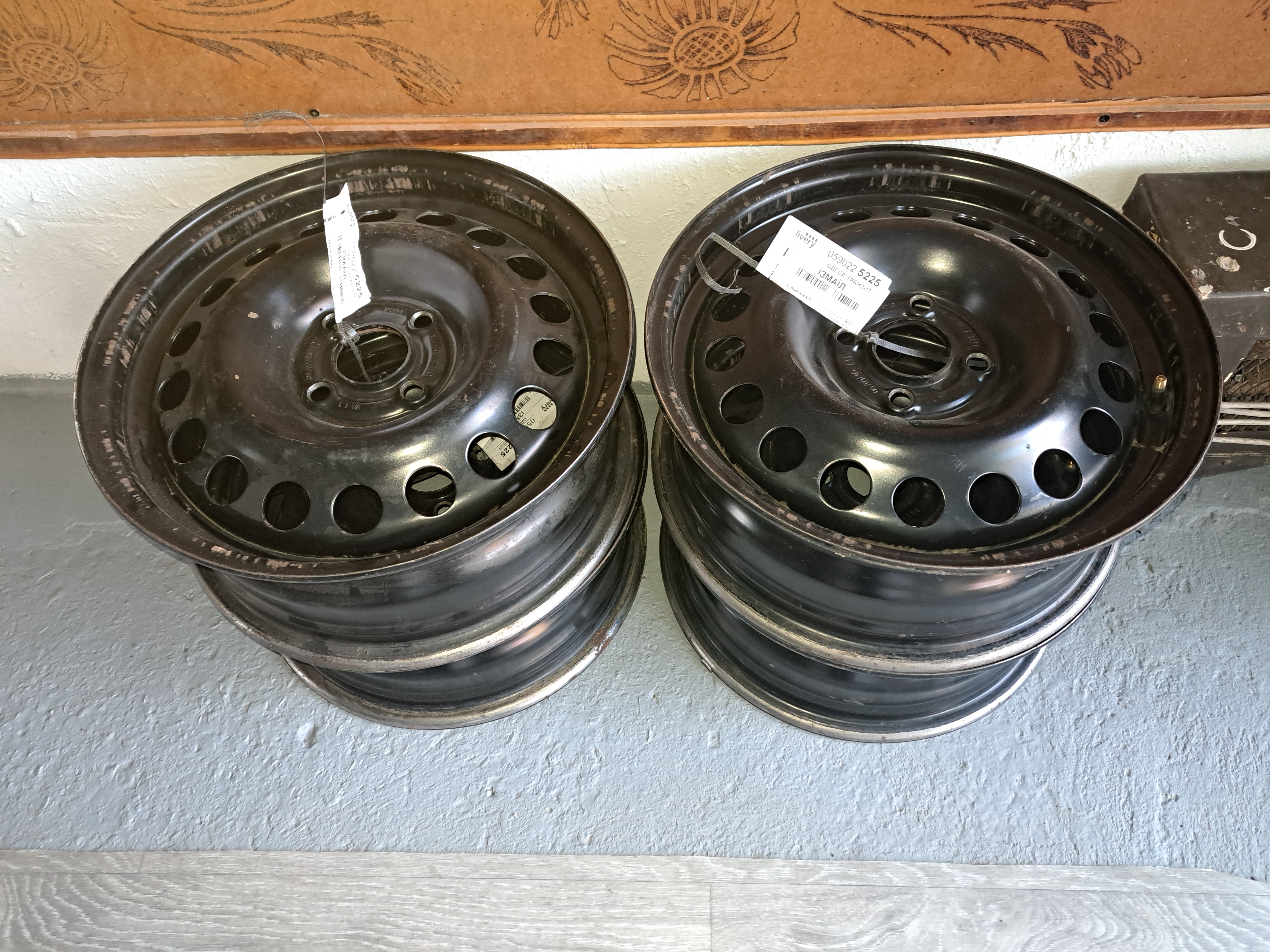

Кроме этого, к зиме были приобретены б/ушные штампы-оригинал, маркирова на них точь в точь, как на моей запаске и комплект бюджетненькой, но новой зимней резины Premiorri ViaMaggiore Z Plus 185/65 R15 88H.

Оригинал это хорошо. Но! Параметры запаски соответствуют параметрам дисков, которые на машине сейчас? 4х100 это понятно. А вылет ЕТ, диаметр центрального отверстия DIA?
Если вылет зимних и летних будет разный, то и углы установки колес будут разные. Ну и ЦО хорошо бы точно знать.
Сообщения: 7518
Благодарил (а): 2565 раз
Opel Astra G 1.4 2006 г.в.
Непрочитанное сообщение PECHKIN » Ср окт 30, 2024 10:16:57
Антон80 писал(а): ↑
Вт окт 29, 2024 21:58:59
Вот честно скажу, параметры дисков, которые сейчас стоят на машине мне неизвестны. Возможно, когда сниму их, то найду где-нибудь маркировку
Знаю только, что судя по шинам это R15. DIA и вылет ЕТ, возможно у них немного отличается, почему так кажется - как-то снимал переднее колесо и там еще на ступице была какая-то проставка (как на остальных колесах - не знаю).
При выборе дисков ориентировался на запаску, надеюсь все-таки, что она родная. Тем более, что я ее один раз уже ставил для того, чтобы доехать до шиномонтажки.
А параметры штамповок, по мурзилке соответствуют:
Ступица / ЦО (DIA): 56.6 mm
Диск 6Jx15 ET49
Вылет 47-51
Оригінал опель R15х6,0 et49 4-100 цо56,6

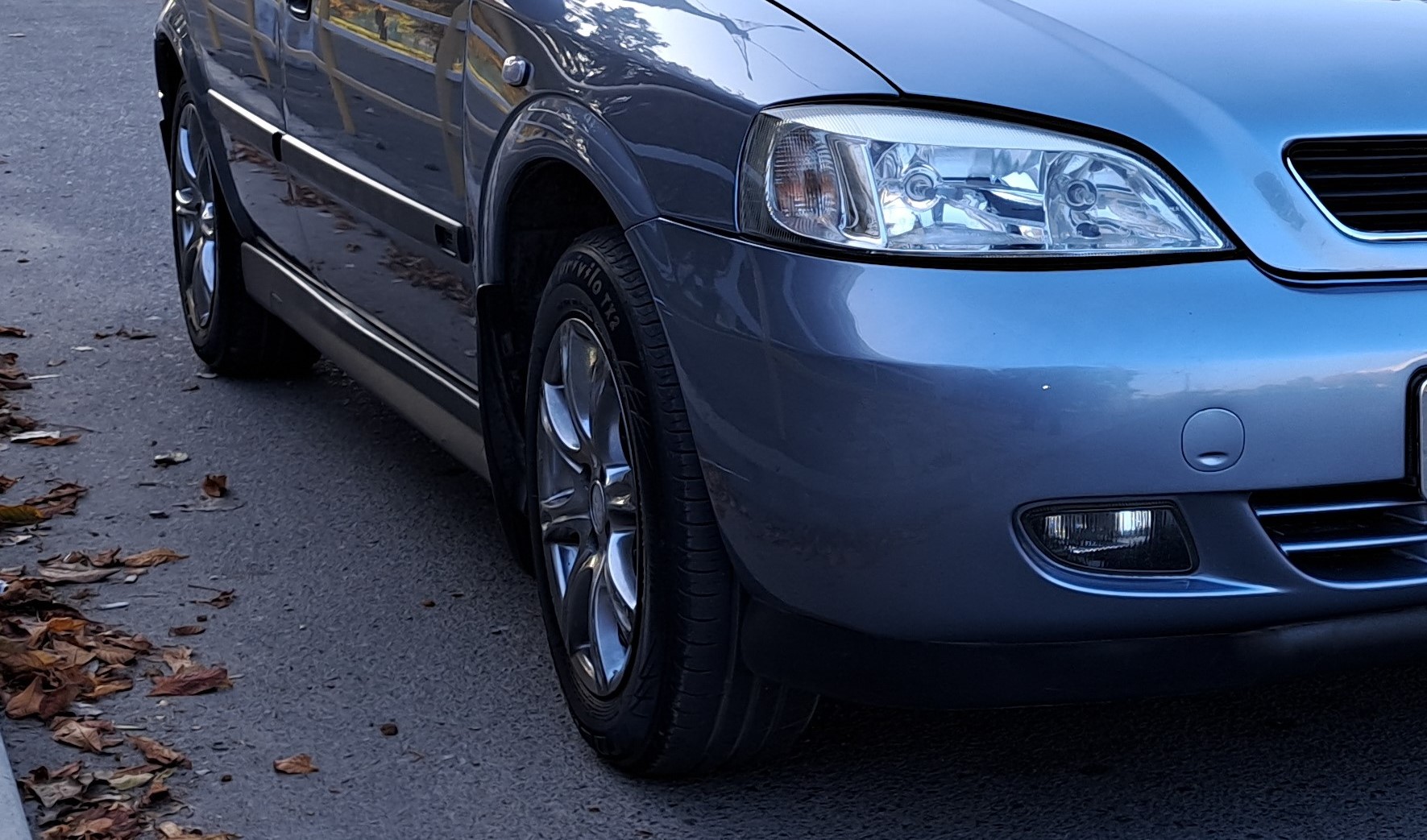

Непрочитанное сообщение PECHKIN » Вс ноя 17, 2024 8:47:47
Буйный писал(а): ↑
Чт окт 31, 2024 16:11:09

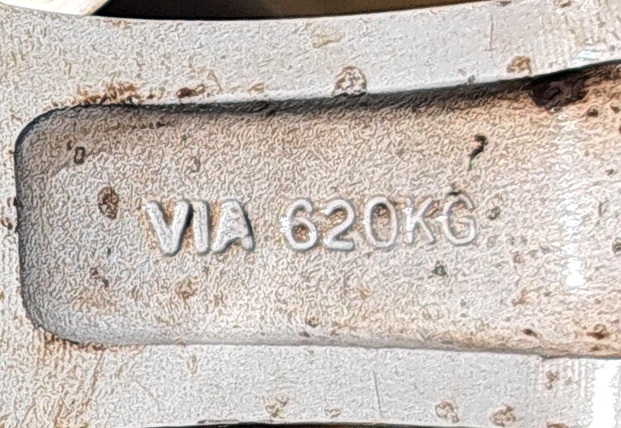

Всё там будет. Три сильнее.
Теперь все понятно. Диск по ширине норм - 15X6 1/2 J, ЕТ на литье у меня 38 (на штампах 49), а ЦО (DIA) примерно 60-62 (маркировки на самом диске не нашел почему-то, потому и стояли центровочные кольца.
