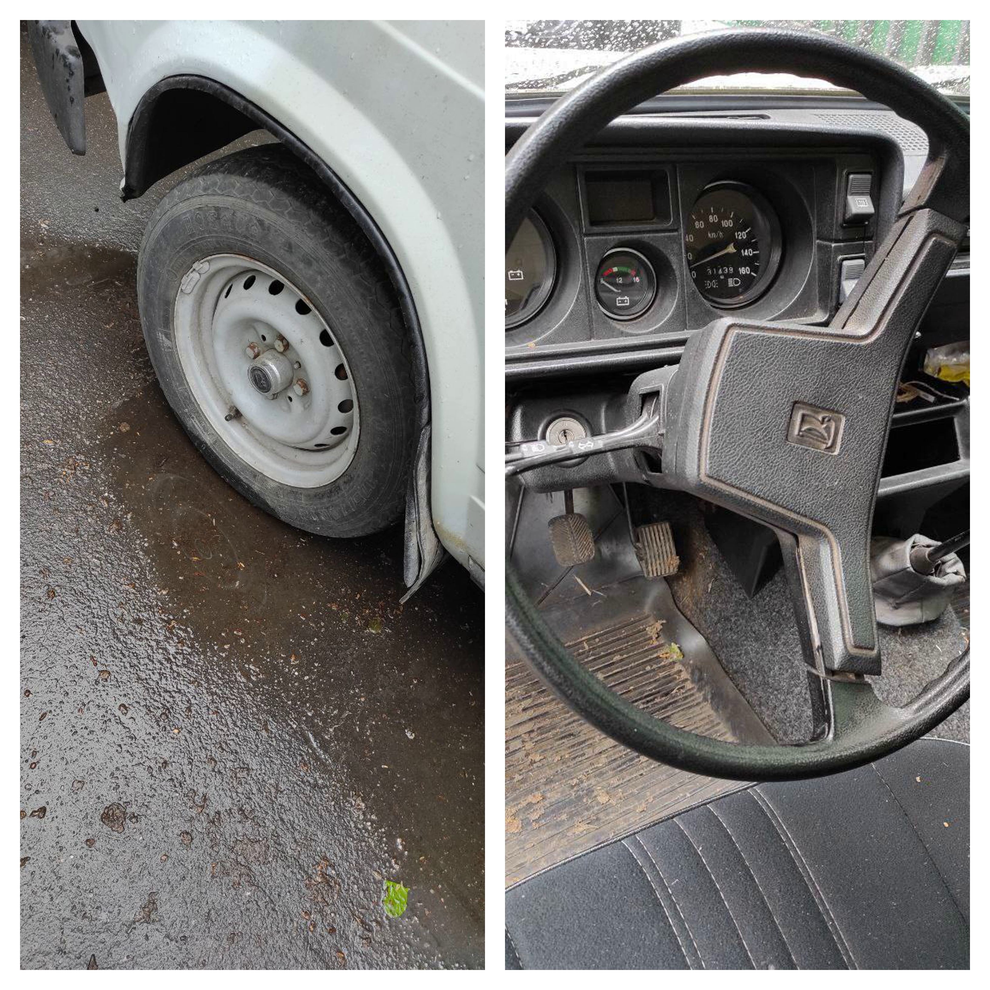

Все было хорошо, пока не посмотрел на парковке на положение руля и передних колес.
И начало зудеть ))
Колеса смотрят вперед, а руль в бок. Или вообще руль перевернут на 180 градусов.
Приложил фото.
Мне, кажется, что так не должно быть.
Поэтому решил, спросить – это норма или нет?
В 2019 ставил новый редуктор и делал сход-развал. И при ровных колесах на руле горизонтально была планка (звуковой сигнал).
Может перекрутил руль, когда менял тормозные шланги на передних колесах. Все время снимал оба колеса )) руль поворачивал, чтобы легче добраться до шлангов.
Если так не должно быть и это не люфт руля, то что еще может быть?

Непрочитанное сообщение Буйный » Сб май 10, 2025 6:08:03

Странно,абсолютно не при чем замена тормозных шлангов и вращение руля для удобства их замены.Сними аккуратно сам руль,гайку полностью не откручивай,сдернешь с шлицов,потом открутишь гайку полностью.Внимательно посмотри на состояние шлицов,целы ли они!
Далее ставишь руль обратно и выставляешь колеса в примерно ровное положение.Если руль стоит не ровно,то ставишь его в ровное положение.Проверяешь количество оборотов руля налево и направо до упора.Должно быть одинаково.
Далее.Если после всего этого руль остается немного смещенным в сторону,откручиваешь контргайку на редукторе,поддеваешь стопорную фигурную шайбу и отпускаешь регулировочный болт на один или чуть больше оборота.Но до этого запомни положение регулировочного болта.Я запоминал по расположению прорези под шлицевую длинную отвертку.Потом или сам,а лучше с помощников делаешь следующее.
Вращаешь интенсивно руль влево и вправо,выбирая люфт и чуток больше,и в это же время завинчиваешь рег.болт на редукторе до того значения,которое было до его откручивания.Проверяешь расположение руля и допустимость люфта руля.Если все в порядке,ставишь обратно стопорную фигурную шайбу и контргайку затягиваешь.Если люфт остался большим,то без фанатизма обратно подтяни еще регулировочный болт,выполнив вышеописанные процедуры с интенсивным вращением руля в указанных мной пределах.
Если не помогло,то дело или в редукторе,либо в износе шаровых рулевых тяг...
При установке редуктора на СТО не получилось поставить руль ровно. Хотя мне казалось при наличии шлицов можно поставить ровно.
Тот кто делал сход развал (установка редуктора и сход развал делались в одном СТО) сказал, что сам тогда выровняет руль уже за счет других регулировок.

шлицы у нас не такие уже и мелкие.одними шлицами трудно поймать идеальное положение руля.приходится поиграть с регулировкой редуктора.я себе только так вывел в приличное положение.ну не в идеал,конечно.рулевые прошли 65 тык.а менять их на нынешие запчасти не хочу.

Непрочитанное сообщение goodwin » Вс май 11, 2025 15:17:23
Буйный писал(а): ↑
Считай кол-во оборотов руля от упора и до упора (должно быть, помнится, 2,9 об).
посчитал ((
получилось 2,46 оборота. Где-то попадалось 2,7 оборота
Но явно меньше, чем должно быть.
Буйный писал(а): ↑
дели напополам, отсчитывай и крути руль ровно половину от любого упора. Колёса при этом должны визуально прямо смотреть. Так это?
Колеса ровно
Буйный писал(а): ↑

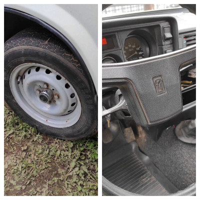

А что при этом со спицей руля, как она расположилась?
На фото видно ((
PS. Решил попробовать убрать люфт.
Винт примерно закрутил на 5/8 оборота.
При этом кол-во оборотов руля от упора и до упора уменьшилось с 2,46 до 2,43 оборота.

Если лазил кто-то посторонний в регулировку, то могли и руль переставить на валу. Помимо подсчёта числа оборотов, как советовал Буйный, я ещё из ямы смотрел, чтобы сошка редуктора стояла параллельно левому лонжерону. Уж схождение-то можно и самому проверить, никаких высокотехнологичных приспособлений для этого не нужно.

goodwin писал(а): ↑
goodwin писал(а): ↑
Как, как! ты это высчитываешь? Виртуальный транспортир, лекало.. даж не знаю чё придумать..Поделись.
goodwin
Сообщения: 541
Благодарил (а): 404 раза
Поблагодарили: 13 раз
Проблемы с рулевым управлением, руль, редуктор, люфт, тяги
Непрочитанное сообщение goodwin » Вс май 11, 2025 16:38:44
Филеас писал(а): ↑
Вс май 11, 2025 15:18:01
После замены рулевого редуктора и схода-развала никто не лазил, и руль не меняли.
Филеас писал(а): ↑
Смотрим, когда колеса смотрят ровно вперед?
На ступицу руля не обращаем внимание?
Глупый вопрос,но лонжерон это где?
Буйный писал(а): ↑
Вс май 11, 2025 16:19:18
Простая математика, никакой магии ))
Окружность у моего руля 1265 мм (измерил)
После 2-х оборотов, руль еще прошел 585 мм, т.е. 0,46 оборота от 1265 мм.
Вот и получилось 2,46 оборота
Если конечно, правильно пропорции просчитал
