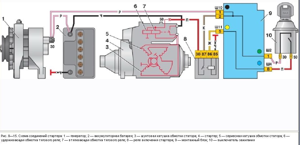

В общем проблемма у меня следующего плана...стоит ножевой(флажковый) ЧЯ,горел он у меня трижды и каждый раз в разных местах...неполадки устранял,чя паял. В последний раз решил не паять а поменять цельняком...подсоединил повернул ключ и :hmmm: все работает абсолютно,кроме стартера, оказалось у меня в старом чя стартер изначально проброшен на прямую (в заводском исполнении)а во всех новых чя стоят реле стартера и он брошен через это реле...у меня по всему прочему реле стартера в машине нет... провод сквозняком брошен с 50 клемы замка через чя на стартер...вот хочу это как то исправить...или на новом блоке как то к релюхе законтачиться или чя сквозняком а реле отдельно повесить...подскажите как лучше это все провернуть,если схемками угостите буду очень признателен...

ЧеТвЕрКиН В приведённой схеме есть всё, что тебе нужно для правильного соединения всех элементов системы электропуска. Тебе купить только реле любое, нормальноразомкнутое.

спасибо огромное, сейчас пробую применить схему к блоку с реле стартера в чя. :beer2:

Блин...мне эта схема не подходит...распиновка сапсем другая...половину фишек местами в колодках менять надо...а нет схемы с чя со встроенным реле стартера у кого нить? Был и на авторынке и в магазах...везде такие блоки...в таблицах и прочих пособиях нагугленных мной везде пишут,что чя бывають двух видов с круглыми и флажковыми предами и они взаимозаменяемы...а хрен там...нигде ни слова про распиновку чя с реле стартера на месте 5контактного реле омывателя и очистителя фар! А у нас в магазах только такие! :devil: наверное локальный глюк наших магазов :wacko:

ЧеТвЕрКиН писал(а):с реле стартера в чя
ЧеТвЕрКиН писал(а):а нет схемы с чя со встроенным реле стартера
Таковых ЧЯ никогда не было в природе (!) . Реле стартера крепиться на правом брызговике подкапотного пространства около бачка омывайки. Все ЧЯ одинаковы, делай по приведённой схеме и не изобретай лисапет.

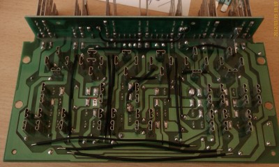

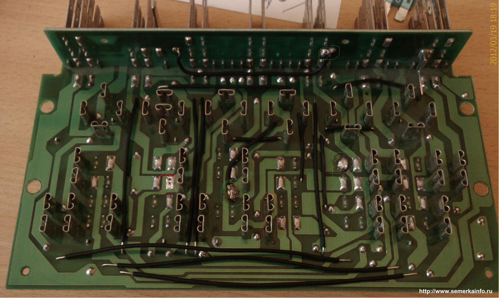

никто не переделывал случайно монтажный блок(ЧЯ) из инжекторного в карбюраторный??? Купил новый с флажковыми предохранителями, а в нём реле вентилятора не работает вентилятора. По схеме всё проверил перепаял. нужен ли диод по "С" и к "С" обведенное красным влияет ли на жизнь авто, если да то какой диод использовать или можно напрямую соединить???
по этой схеме всё проверил
красным обведено всё что выпаялось, зелёным то что припаялось, ножку переставил канал порезал рядом с ней

Filmsz писал(а):нужен ли диод по "С" и к "С"
Эти диоды стоят там с начала 80-х годов.

Два диода от реле фароочистителей.Оставь,не помешает.

2105-3722.010-02 вопрос в том что по схеме диоды (как я теперь расширил круг знаний) есть, а в реальности их нет.
(на самой плате есть маркировка 40-101.Б а на прилегающей к ней узкой 40-111В)

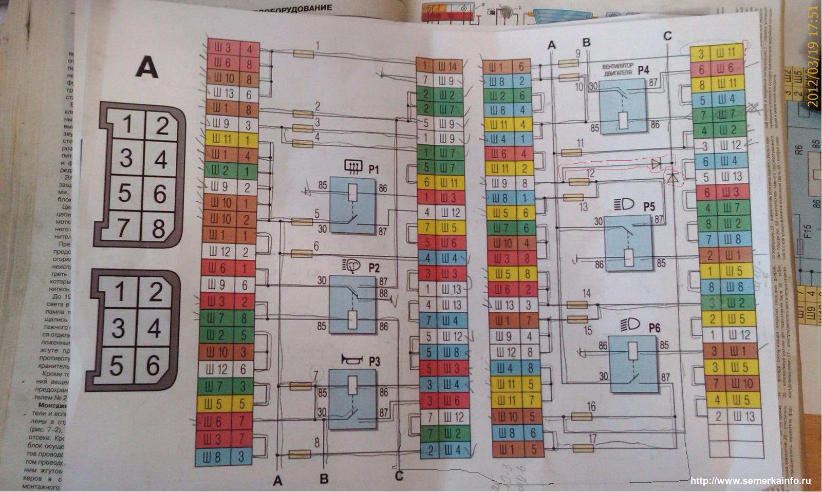

Filmsz писал(а):т.е. если ставить очиститель фар то надо мудрить диоды?
да
Filmsz писал(а):а так для общей работы авто эта линия и ненужна?
не нужна
Filmsz писал(а):402.3722 2105-3722.010-02
странно :hmmm:, вообще принципиальная схема внутренних соединений монтажного блока 2105 никогда не менялась (разве что предохранитель F9 стал защищать ЗПТФ, вместо того который за приборкой)
Все остальное должно быть самопал.
Схему и файл откуда я ее взял прикладываю
Схема
