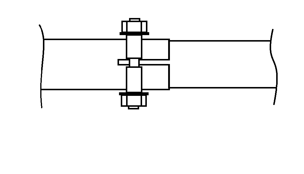

еще такой вопрос возник, я правильно хомут на трубе распологаю?
в пеинте схемотично накидал картинку

Поблагодарили: 2288 раз
Re: Замена выхлопной системы.
Непрочитанное сообщение гость » Чт июн 02, 2011 17:56:05
GoBLIN
правильно расположил. Хомуты, кстати, разных размеров бывают. Не морочься со стеклотканями. А сгерметиком - и подавно. Вставь несколько вставок типа разрезных втулок с буртиком с одной стороны из жести, и затяни.
