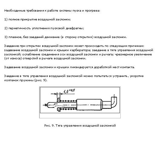

всем привет! уважаемые форумчане,подскажите куда копать,проблемка такая: двигатель прогрет до рабочей температуры,тянет плохо,если при разгоне маленько вытянуть подсос то сразу чувствуется улучшение в динамике. до морозов такого не замечал,и на холодную плохо заводится,схватывает и сразу глохнет ,так раза три потом уже заводится :cigar: карб дааз какой то,если важно могу посмотреть маркировку,БСЖ. очень надеюсь на вашу помощь :yes:
Сообщения: 42231
Благодарил (а): 2723 раза
Поблагодарили: 5098 раз
Re: Настройка карбюратора
Непрочитанное сообщение Буйный » Чт ноя 29, 2012 3:57:16
Belazist писал(а):и на холодную плохо заводится,схватывает и сразу глохнет ,так раза три потом уже заводится

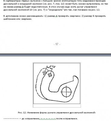

Регулировать пусковое устройство караба, а именно лёгкость приоткрытия воздушной заслонки на необходимый зазор( 6,5 мм) при первых вспышках в цилиндрах. Тут смотри http://car-exotic.com/vaz-cars/vaz-lada ... ne-14.html
и мои скрины. А также проверь уровень топлива в ПК (опИсано чуть выше) и соответствие жиклёров (воздушных и топливных) табличным данным (инфа здесь http://www.daaz.ru/product/regul/ozon.htm) - судя по симптомам смесь беднится.
Непрочитанное сообщение артур с » Чт ноя 29, 2012 18:10:33
Буйный писал(а): Регулировать пусковое устройство караба, а именно лёгкость приоткрытия воздушной заслонки на необходимый зазор( 6,5 мм)
а я на зиму 3 мм делаю....с пол тыка схватывает....меньше воздуха холодного идет,смесь богаче :thumbsup:
Непрочитанное сообщение Буйный » Пт ноя 30, 2012 16:19:06
prostovanzo Ты всё сделал по моим скринам? И телескопическая тяга работает как часы? Ничего не "заедает"?
Непрочитанное сообщение Буйный » Пт ноя 30, 2012 17:10:47
prostovanzo писал(а):. Набирает около 2000 об/мин или немного больше. По-моему для прогрева холодного двигателя с густым маслом это много,
Совсем нет! А очень даже.
prostovanzo писал(а):немножко(плавно , нежно) убираю подсос
Напрасно, дай двигу "погоняться" немного на этих оборотах, а потом сбавляй по-лёгкому. И опять возвращаюсь к вопросу - Ты всё сделал по моим скринам?(имею ввиду регулировку пускового устройства карба) (!) Дальнейшая дискусия без ответа на этот вопрос бессмысленна ;)
Непрочитанное сообщение Буйный » Пт ноя 30, 2012 17:33:50
prostovanzo писал(а):И вообще, я думал, что пусковое устройство нужно только для пуска
:no: :no: Оно работает до тех пор пока пипка "подсоса" хоть на децелку не утоплена до упора (читай, воздушная заслонка не принялА строго вертикальное положение)
prostovanzo писал(а):или "Очень даже ничего, нормально" ?
Именно так, до 2300..2500об/мин - норма для полностью вытянутого "подсоса".
prostovanzo писал(а):переживал за двиг, думал что нехорошо для него
Меня слушай, и улыбайся советчикам. Но и масло лей соответствующее, а не минералку 10/30 в минус 20С.
