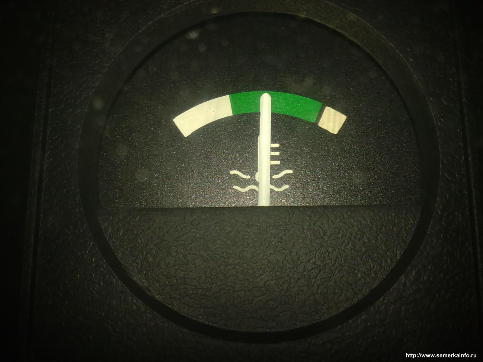

Непрочитанное сообщение Z-i-V » Сб апр 27, 2013 19:56:31
Сейчас еду так медленно в горочку, метров 200, горка наклоном градусов 40-45, остановился у дома, смотрю показания температуры, а карлсон молчит, постоял минут 5, перевёл машину с газа на бенз, а стрелка на месте и карлсон продолжает молчать, плюнул, заглушил. Кстати заметил что такое происходит не впервой, датчик вентилятора ставил новый год назад от москвича, неужели ему хана? Или я просто придираюсь? :hmmm:

Непрочитанное сообщение zombie177rus » Сб апр 27, 2013 20:14:27
Z-i-V писал(а):Сейчас еду так медленно в горочку, метров 200, горка наклоном градусов 40-45, остановился у дома, смотрю показания температуры, а карлсон молчит, постоял минут 5, перевёл машину с газа на бенз, а стрелка на месте и карлсон продолжает молчать, плюнул, заглушил. Кстати заметил что такое происходит не впервой, датчик вентилятора ставил новый год назад от москвича, неужели ему хана? Или я просто придираюсь? :hmmm:
Не парься: это показометр, и не более... У него точность +/-0,5КГ (w00t)

Непрочитанное сообщение Z-i-V » Вс апр 28, 2013 21:05:06
И всё таки я сегодня закипел, оказалось контакты карлсона отошли))

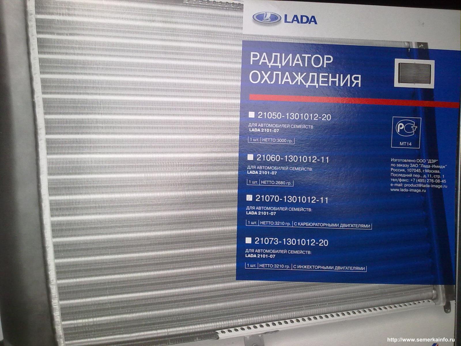

Радиаторы каких марок на Жигули "Семёрку" самые хорошие?
Re: Система охлаждения. Общие проблемы. том 2
Непрочитанное сообщение гость » Пн апр 29, 2013 9:58:51
Иван22 писал(а):Радиаторы каких марок на Жигули "Семёрку" самые хорошие?
Кетайских.

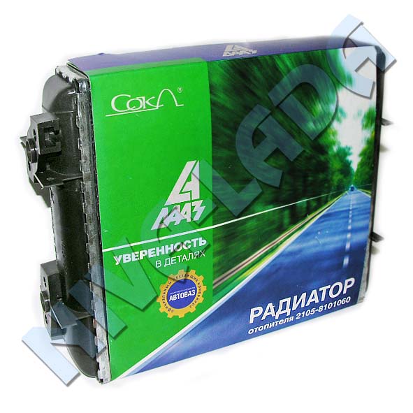

Непрочитанное сообщение Z-i-V » Пн апр 29, 2013 18:02:28
ДААЗ. Вот такой как у меня.

Z-i-VА подскажи еще...есть по характеристикам и двурядные...лучше двурядный или одно, как я понял?
Или у ДААЗ одна характеристика всегда? Треснул просто радиатор недавно, хочу не прогадать с покупкой!
Сообщения: 42213
Поблагодарили: 5095 раз
Непрочитанное сообщение Буйный » Вт апр 30, 2013 17:49:04
Иван22, бери или в вышеуказанной упаковке или в родной, заводской ДААЗовской как на фото.
