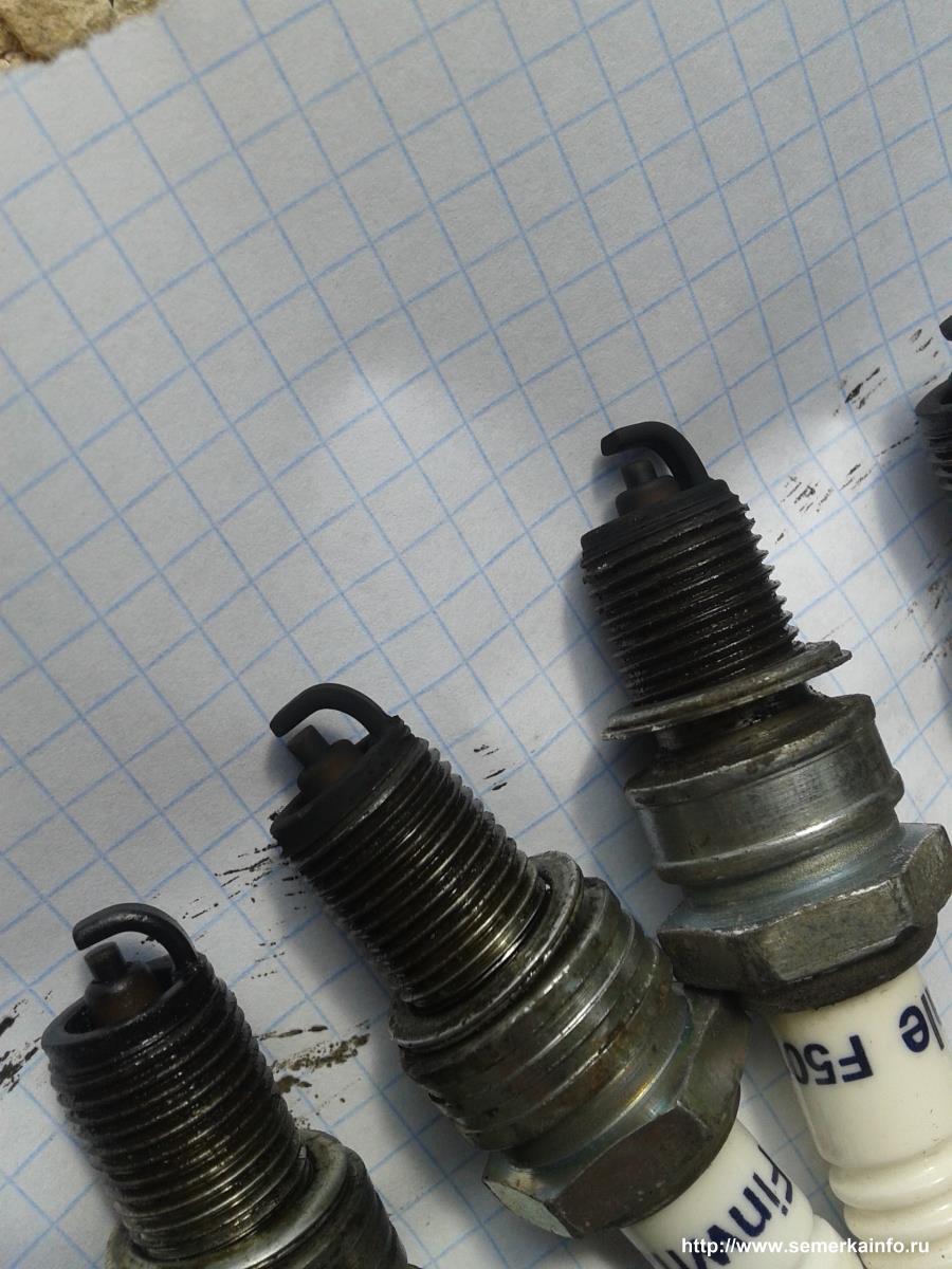

подскажите мне в чем проблема в 1 и 4 цилиндрах свечи с нагаром, а во 2 и 3 чистые, что необходимо проверить или настроить?
1
2
3
4
Поблагодарили: 1275 раз
Re: Нагар на свечах
Непрочитанное сообщение zombie177rus » Пн янв 06, 2014 20:15:47
Состояние ГБЦ и поршневой группы?
Re: Нагар на свечах
Непрочитанное сообщение гость » Вт янв 07, 2014 1:43:22
Leman, для начала поменяй свечи местами и посмотри, что получится.

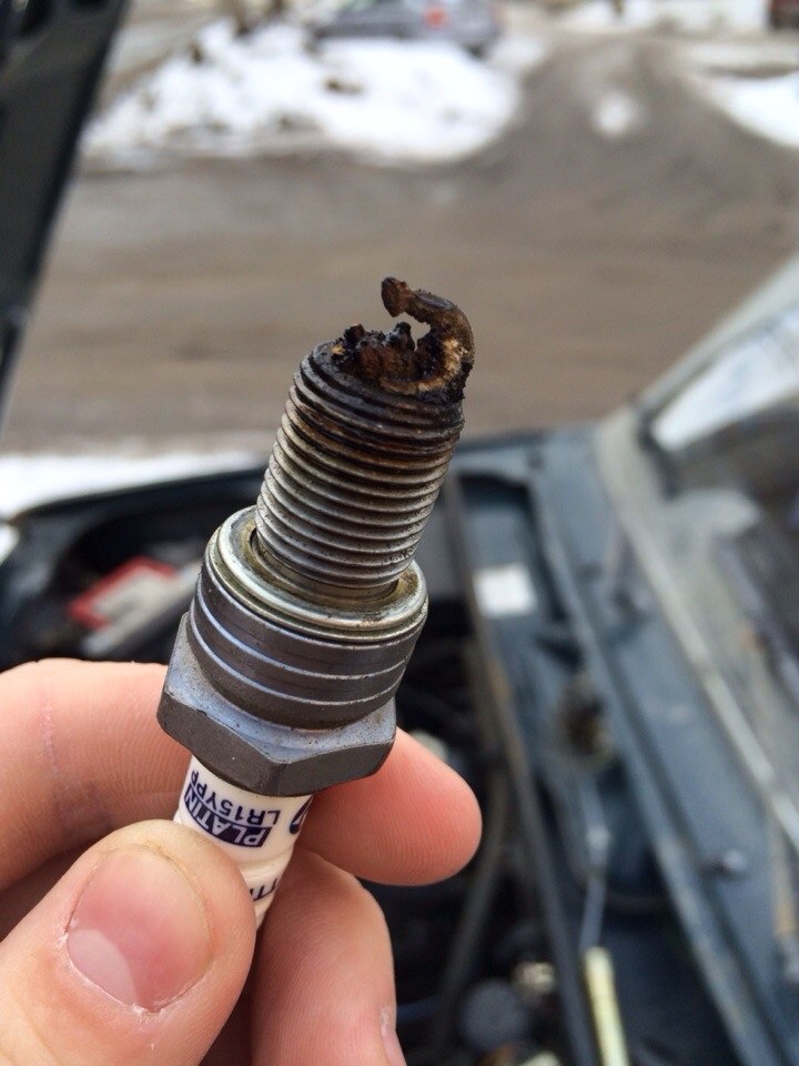

Непрочитанное сообщение Вованн » Пн мар 24, 2014 15:02:56
Машина застроила. На свече вот что.. Была заменена на другую, завелась норм но троит.
Сообщения: 11089
Re: Нагар на свечах
Непрочитанное сообщение metallict422 » Пн мар 24, 2014 15:06:34
Однако. Лично такое видел всего один раз, после чистки свечей больше такого не повторялось и троить перестал движок.
зы: компрессию часом не измерял?
Re: Нагар на свечах
Непрочитанное сообщение VLAD » Пн мар 24, 2014 15:07:32
Оффтопик: пятерка бывшая твоя?
Сообщения: 42184
Благодарил (а): 2709 раз
Поблагодарили: 5092 раза
Re: Нагар на свечах
Непрочитанное сообщение Буйный » Пн мар 24, 2014 15:10:36
metallict422 писал(а):компрессию часом не измерял?
Пора :yes:
Re: Нагар на свечах
Непрочитанное сообщение Вованн » Пн мар 24, 2014 15:11:02
VLAD, ага, она
metallict422, компрессию давно не измеряли.
Машина троит прилично, как думаете, ехать можно? может кольцо сломалось :hmmm:
а может провод ВВ? ща узнаю
Сообщения: 11089
Re: Нагар на свечах
Непрочитанное сообщение metallict422 » Пн мар 24, 2014 15:16:40
Вованн писал(а):Машина троит прилично, как думаете, ехать можно? может кольцо сломалось :hmmm:
тут бы результат компрессии хоть как-то прояснил ситуацию.
Вованн писал(а):а может провод ВВ? ща узнаю
да свечу бы так не засрало :no:
зы: кстати если уже завели то думаю ехать можно, но желательно не далеко.

metallict422 писал(а):зы: кстати если уже завели то думаю ехать можно, но желательно не далеко.
километров 60
metallict422 писал(а):тут бы результат компрессии хоть как-то прояснил ситуацию.
ага, я то же самое посоветовал, может найдет сейчас где-нибудь
