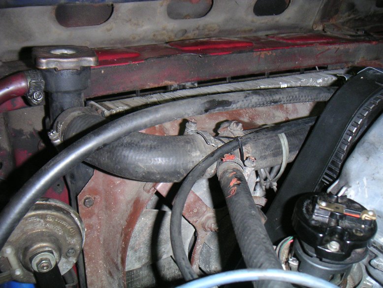

Кажется, логически, нашел причину явления. Шланг от эл.клапана до карбюратора внутри весь рыжий. Но, ведь, этот шланг лежит на горячей трубе и жарится. ПОэтому решил исправить проблему, подняв бензошланг. Временно - на проволке. Потому что-нибудь придумаю. Один карбюратор эта бяка уже запорола. Хорошо, что есть запасной . По фото все видно

ни кола писал(а):...Шланг от эл.клапана до карбюратора ......
:eptel: это какой?От вакуум корректора до карбюратора?
Сообщения: 20002
Re: Настройка карбюратора...
Непрочитанное сообщение Medved@790 » Вс мар 11, 2012 16:46:56
нет, от электромагнитного клапана, ставится после бензонасоса
серго
Сообщения: 2279
Благодарил (а): 226 раз
Поблагодарили: 99 раз
Непрочитанное сообщение серго » Вс мар 11, 2012 18:40:10
Medved@790 писал(а):нет, от электромагнитного клапана, ставится после бензонасоса
а что это и для чего это??? :confused: переключение магистралей бензопровода?зачем?
